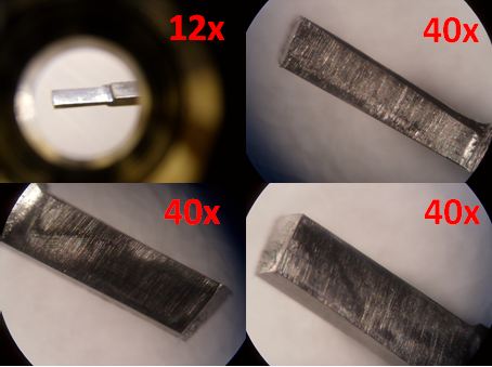

Ciao Maurizio,
ma come cosi attento alla sicurezza e alla salute, e mi vai a costruire dei posacenere ? :D
hehe torniamo alle cose "serie"
ecco il nuovo bulino, la prima foto é fatta con un monocolo 12X, le altre al microscopio con ingrandimento 40X.
dovrei trovare una via di mezzo come grana tra la placchetta al diamante "gialla" e l'allumina.
per realizarlo ci son voluti 40 minuti.Vedremo come si comporterà quando proverò a tagliare il famoso piattello.

Buon Christian, quello che preoccupa me è la sicurezza e la salute dei miei amici.
Tornando ai bulini.
Tutto sommato, della finitura di un utensile da taglio ce ne importa molto poco rispetto ad un bulino a losanga dove quello che viene tornito poi rimane e la finitura oltre ad essere estetica è spesso anche funzionale.
Quello che si taglia poi diventa truciolo, non è che ci interessa tanto se il truciolo è lucido o meno.
Poi se ci interessa che il bordo del dischetto sia lucido o meno, lo possiamo sempre rifinire con un altro utensile.
Non vorrei deluderTi, ma dalle immagini che hai postato, per me con quell'utensile avrai difficoltà.
Ho cercato di evidenziarti quello che secondo me non và:
Gli spigoli, devono essere rettilinei e ben definiti.
Non so che metodo hai usato per lucidare il tagliente, ma credo che il problema sia li.
Non dimenticare, che io per un eccesso di zelo nel togliere le bave, ho reso un bulino inservibile!!!!
La parte bassa, non è un pò troppo larga????
Perché il bulino lo hai fatto cosi lungo???
Però il mio giudizio, va preso con le molle, quello che vedo potrebbe essere un effetto delle foto.
E poi, il giudizio finale è sempre di Mastro Pierino.
UN SALUTO :hallo:

Ciao Maurizio,
È così lungo perché la mia lamiera è di 3 mm (meno spessa non l'ho trovata).
L'utensile è finito a mano non Ho strumenti di sorta.

Carissimo Cristian
A mano è il miglior sistema per fare un bulino.
Ma quanta pazienza.
la carta seppia è allumina e la trovi di grana variabile,solo che il supporto è morbido e necessita di un piano levigato,vetro è ottimale.
Quasi sempre in piano
non hai nemeno l'affila bulini?? quello di alluminio triangolare??
Io un controllo lo farei prima di iniziare. presto fatto.
Goccia di olio sul vetro e invertito il piano,bulino sotto,controllerei che tutto il frontale abbia lo stesso piano,o almeno non rientri la parte alta.
Perchè se non è un riflesso,fotografico,questo carissimo amico lo puoi solo valutare tu ,sorge anche a me il medesimo dubbio di Maurizio.
E se disgraziatamente il dubbio fosse certezza taglia malissimo.
Sperando di sbagliarmi un caro saluto.
Ps per il resto se grazie anche al tuo disegno la parte bassa passa per la gola che verrà a crearsi è questa volta bello robusto.
Curata l'affilatura,non dovresti più avere problema.
data la profondità non puoi fare a meno di o spalamare ogni tanto un pezzo di paraffinaa sul pezzo,mentre ruota;funziona anche la candela di cera,o mettrci olio di vasellina,sputacchia ma funzione.
Non lasciarlo grippare e AUGURONI!!

Il difetto di affilatura era presente ed é stato corretto. (no sono ancora sprovvisto di utensile per affilatura)
Il taglio di quel dischetto é stato lunghissimo (ore).
Resoconto:
all'inizio "bene", verso metà "male", alla fine penso di aver capito come impostare la macchina. Il bulino non tallonava ma mi sono accorto che é molto meglio fare in modo di stare leggermente sopra la mezzaria, e di andarla a "pescare verso il basso, piuttosto che viceversa.
Stando "basso" con il poggiabulino rispetto alla mezzaria il rischio che prenda sotto e abbastanza alto, peeccato che me ne sono reso conto solo alla fine.
Domani arriverà anche il video. Certamente in futuro dovò rifare quest'esercizio ma prima voglio procurarmi una piattina più sottile (1mm).
Saluti Christian
