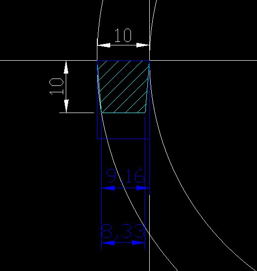

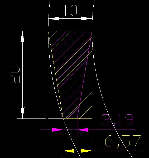

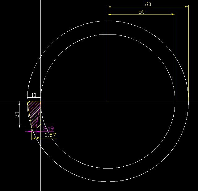

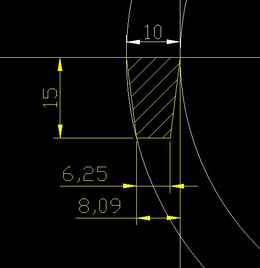

Visto che per ora mi manca il tempo per la pratica, ho voluto dedicarmi alla "teoria applicata" (alla teoria pura sono allergico).
Per chiarirmi un po' le idee sulla forma del bulino ho disegnato una situazione paragonabile alla nostra. disco di 1 cm di diametro e larghezza del taglio 1mm (misure in decimi).
introducendo un bulino di altezza 2 mm ho provato a determinare i limiti per evitare che quest'ultimo talloni.
ed ecco le misure:
In viola é tratteggiato il bulino nel caso vogliamo avere i due angoli di spoglia "uguali", mentre in giallo le dimensioni "limite".
Chiaro che questà é solo teoria ma mi serve per avere un ordine di grandezza, sarà la pratica a darci il responso ed eventualmente a richiedere adattamenti.
Aggiunto in seguito:
L'immagine precedente mi fa trarre la conclusione che il bulino di Riccardo (400day) avrà il rischio di tallonare.
Per prova ho rifatto il disegno con bulini di sezione 1x1 mm e 1.5x1.5:
come possiamo osservare nel caso del bulino di sezione 1x1 basta davvero accennarli e non si rischia di tallonare.
con quello da 1.5x1.5 dobbiamo accennare di più gli angoli, ma dato lo spessore maggiorato mi da un maggior senso di robustezza.
PS: si Piero, i bordi non sono perfettamente lisci, perché li ho adattati a mano con le lastre abrasive al diamante, senza averli rifiniti come si deve per la fretta di finire. Invece il piano superiore e l'angolo di spoglia frontali sono rimasti quelle del bulino iniziale e sono a specchio.
Saluti Christian

Carissimo Cristian
Ottimo lavoro.
In questo modo fai toccare con mano dove sono i problemi principale.
BRAVO!!
Questo post incomincia veramente a piacermi,siamo complementari.
Il bello è che non si è accesa una competizione a chi fà meglio ed è più bravo,ma a chi aiuta di più.
In una piaciosa armonia.
Splendido
Un caro saluto
Ps ora ragionando meglio su questi tuoi ottimi disegni,compare evidente il problema che si hà in uno spallamento,non corretto,ovvero in una tallonata sul fianco.
Io questi utensili li faccio ormai a livello instintivo,senza più nemmeno troppo pensarci su,salvo apportare la correzione in fase di lavoro,se mi accorgo di avere problemi.
Invece una ponderazione è d'obbligo.
E si vede molto bene,come l'idea ad esempio il profilo che aveva suggerito Maurizio facilita il compito.
Nello spendere parole a non finire,non sono riuscito a spiegare bene l'argomento ,come questi disegni.
Ora seguendo queste tracce,serve chiaramente scegliersi il bulino giusto.
Appurato che la feritoia ottimale è attorno al millimetro.
E è chiaro che se noi useremo un bulino,troppo alto,avremo una lama più capace di contenere incassi in pressione,ma sottile sotto e di difficile gestione.
A questo punto direi che per questo lavoro ,l'ottimale è tagliente da 1mm e h da 1,5 max,in modo da giungere al giusto compromesso robustezza e taglio.
la base è importante sia piana,e sia la continuità del bulino.
mentre i fianchi,sopratutto quello esterno,non devono toccare sulla gola.
Il piano di taglio,non deve avere imperfezioni,ma controllato con la lente,essere un unico tagliente.
Attenzione però.
nell'entrare per il taglio,conta tutto il tagliente,ma anche l'inizio superiore dei due spigoli,perchè lavorano sopratutto loro,in primis l'incidente,quello che apre la strada.
nell'avanzare,servirà fare attenzione a non spostarsi lateralmente e non fare ruotare il bulino.
L'unica leggera oscillazione deve essere quella per cercare di mantenere sempre il tagliente in posizione mordente.
Quindi molto bassa,ma dall'alto in basso e viceversa.Ma torno a ripeterlo,visto le dimensioni,infinitesimale.
Risaluto

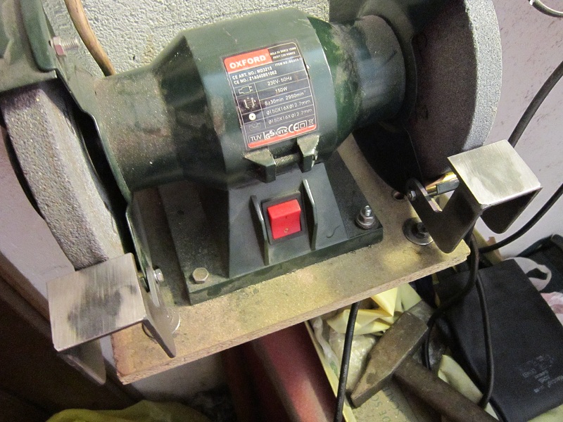

"I piani d'appoggio aiutano moltissimo nell'affilatura degli utensili, ma vanno tenuti vicinissimi alle mole,"
Detto,fatto!!
Riccardo (400 day)
MessaggioInviato: lunedì 26 novembre 2012, 19:27
Messaggi: 2814
Detto,fatto!!
Riccardo (400 day)
Ora Ti comincio a voler bene, però non vedo ancora le protezioni trasparenti........
Perciò come minacciato, beccati questo!!!!!!
I puntini neri che vedi, non è sporco, ma le scintille della mola, ossia piccolissimi trucioli incandescenti!!!!!
Le lenti sono in vetro e quei piccoli trucioli sono incastrati, tanto da non togliersi più.
Se la scintilla di una mola è in grado di fare questo sul vetro, figurati su un tessuto biologico quale la cornea!!!!!
Mi raccomando, sempre attenzione!!!!!!
UN SALUTO :hallo:

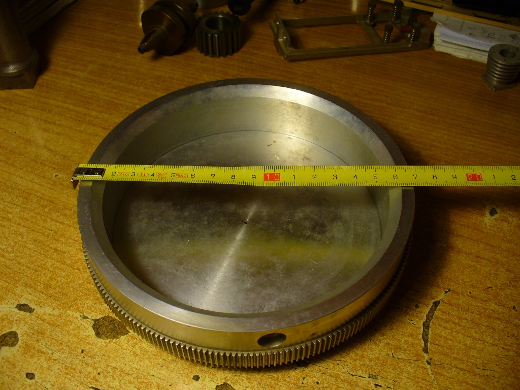

Se fate i bravi, ma proprio bravi, bravi, vi faccio vedere una bella cosa in merito alla troncatura.
Poi però mi dovete promettere che dopo parliamo solo di tornitura a mano!!!!
Si tratta dell'ingranaggio di trascinamento del gruppo sincro-encoder di un radar di tantissimi anni fà ormai in disuso.
Non si tratta di un lavoro nel senso stretto della parola: l'allora responsabile dell'officina dell'azienda dove lavoravo, volle fare un atto dimostrativo nei confronti della direzione, per rendere note le potenzialità dell'officina, in quel momento piuttosto bistrattata, ma a me lo fece passare come un lavoro vero, per cui mi ci impegnai pure!!!!
Solo una nota: la troncatrice che avevamo al massimo tagliava 100 mm.
Considerando che l'ingranaggio era calettato direttamente sull'asse di rotazione della parabola, il fondo è stato riportato successivamente, non ci sono problemi, una volta tornito l'interno e l'esterno, lo spessore da tagliare non è molto....................
Il problema venne dopo, quando i miei colleghi si misero in testa di fare dei posacenere con il tondo avanzato!!!!!
Indovinate chi ha tagliato le fette (3)?
L'utensile era il classico a sezione trapezia in HSS preso in punta di portautensili..........quando si dice la sicurezza sul lavoro!!!!!
Ricordo che feci il bagno di lubrificante, dato a mano con il pennello perché la pompa era rotta.
Tra l'altro l'avanzamento rigorosamente a mano, per capire se l'utensile si impuntava o se il taglio procedeva bene.
Tutto questo, non per dire che sono bravo, di follie se ne fanno tante!!!
Ma per dimostrare, che si è vero che la troncatura è un lavoro difficile, ma che acquisendo un pò di esperienza e di malizia, il limite si alza di molto!!!!!
Ed ora a ragionare di bulini, forza!!!!
UN SALUTO :hallo:
