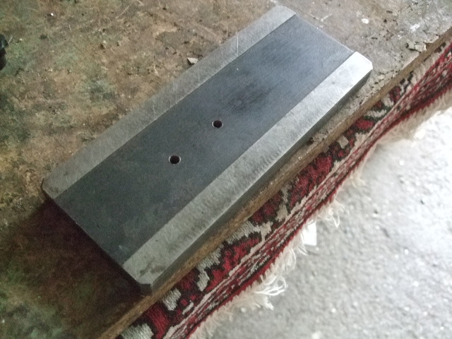

base in ferro con scanalatura tipo carrello tornio
movim west 002.jpg [ 112.62 KiB | Osservato 1717 volte ]
veduta della parte sotto con gia' i fori per un eventuale attacco parete , che io non uso in quanto ho gia un sistema che ho fatto vedere tempo fa molto piu' versatile

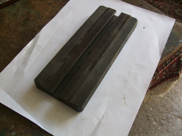

in piu' avevo anche il pezzo che scorre nella scanalatura con tanto di vite di bloccaggio
quindi ripeto sono stato molto avvantaggiato come partenza , e questo mi ha dato spunto al funzionamento dell'attrezzo
movim west 010.jpg [ 112.67 KiB | Osservato 1717 volte ]

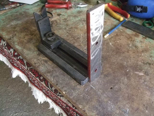

con due bei pezzi di ferro ora ho fatto il telaio laterale , uno fisso e uno mobile .
movim west 001.jpg [ 120.25 KiB | Osservato 1717 volte ]
a dx quello fisso appoggiato , forato e filettato contro la base
movim west 011.jpg [ 119.18 KiB | Osservato 1717 volte ]

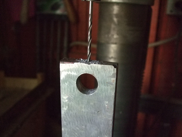

con una fresa di 15 mm ho eseguito due fori sui ferri laterali
movim west 020.jpg [ 119.63 KiB | Osservato 1717 volte ]

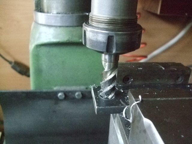

quindi foro superiore con filettatura per il bloccaggio orizzontale dei cilindri
movim west 023.jpg [ 117.36 KiB | Osservato 1717 volte ]

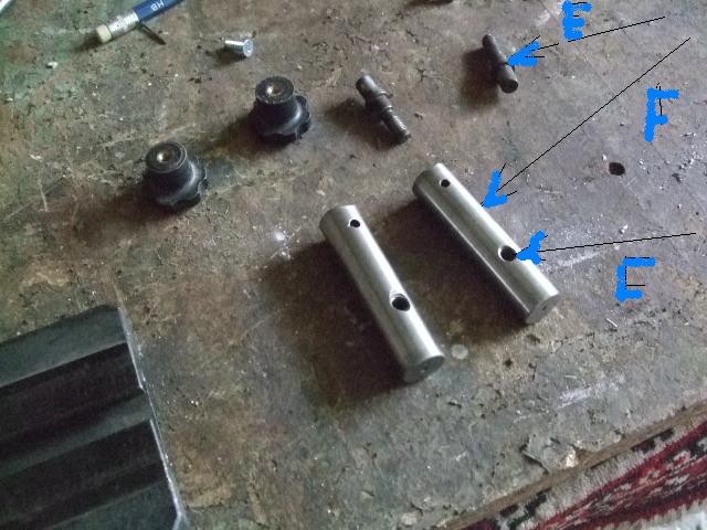

comunque per i vari san tommaso circolanti faccio un esempio :D :D
guardate queste foto
movim west 016.jpg [ 67.48 KiB | Osservato 1704 volte ]
port 002.jpg [ 113.95 KiB | Osservato 1704 volte ]
i due cilindri F li ho recuperati da questo attrezzo . la spina filettata F era avvitata nel particolare C ed il tutto scorreva nella feritoia
per la cronaca questo attrezzo era montato su una rettifica e serviva a diamantare la mola ....................
nei cilindretti era inserito il diamante .
io ho dovuto acquistare il tutto solo per recuperare un diamante.........per la ravvivatura delle mole
