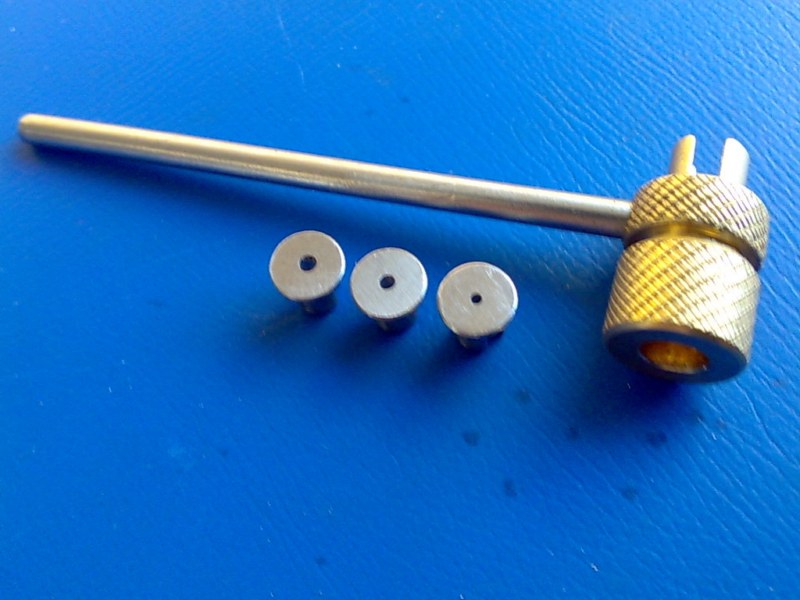

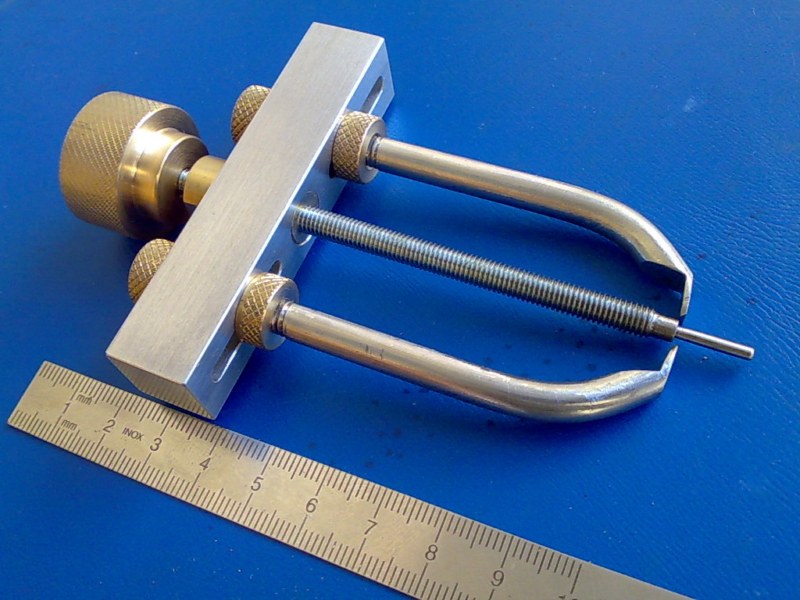

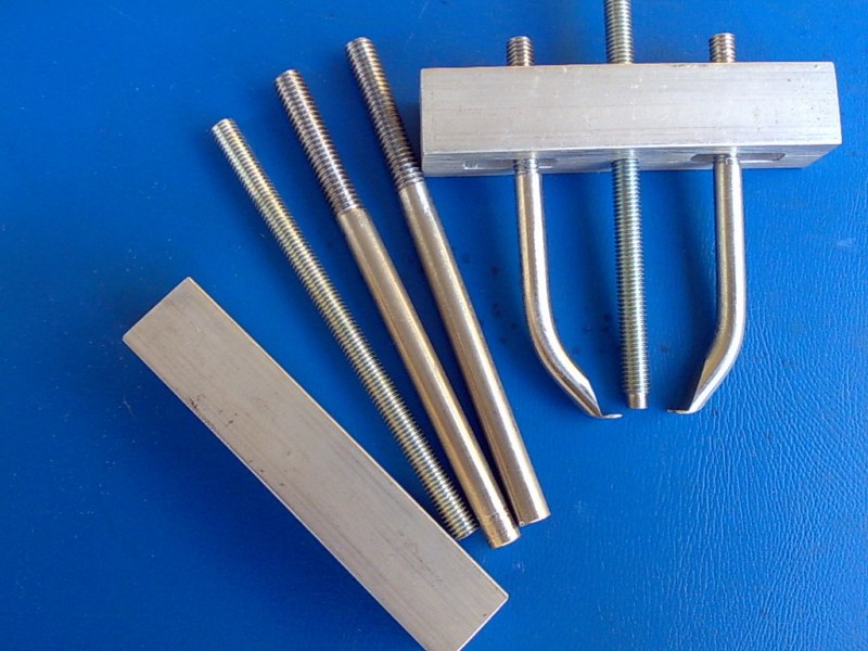

Mentre qui vediamo i pezzi per il secondo estrattore che andrà ad un amico che ne ha bisogno urgente ;)
Estrattore_4 [800x600].jpg [ 97.67 KiB | Osservato 1975 volte ]
ho aumentato la sezione dei bracci per avere la possibilità di preparare le leve più lunghe 8-)

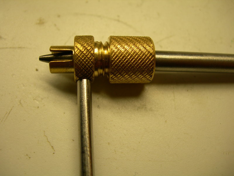

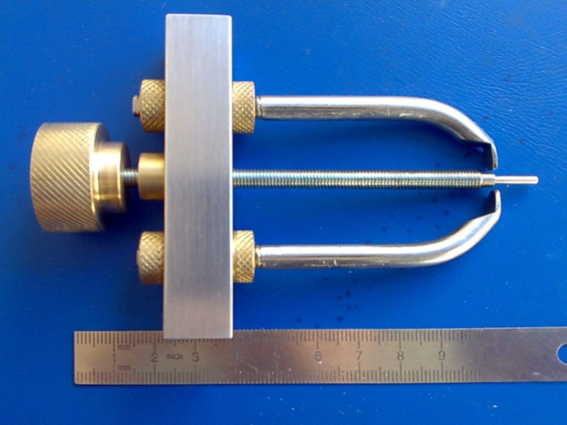

Dai! comincia ad assomigliare ad un estrattore 8-)
Estrattore_5 [800x600].jpg [ 85.14 KiB | Osservato 1933 volte ]
Estrattore_6 [800x600].jpg [ 84.38 KiB | Osservato 1933 volte ]
Ancora qualche dettaglio e sarà completo, vorrei inserire una boccola d'ottone dove avvita la vite,altrimenti l'alluminio durerà da Natale a S. Stefano 8-)
Spero che il puntale sia di diametro adeguato, 3,8 la punta della vite e 2mm l'inserto... mi farete sapere se vanno bene così.
Per Tiziano: hai un MP con il codice per seguire la spedizione :2thumbs: mi raccomando facci sapere se ci sono modifiche da fare...
alla prossima

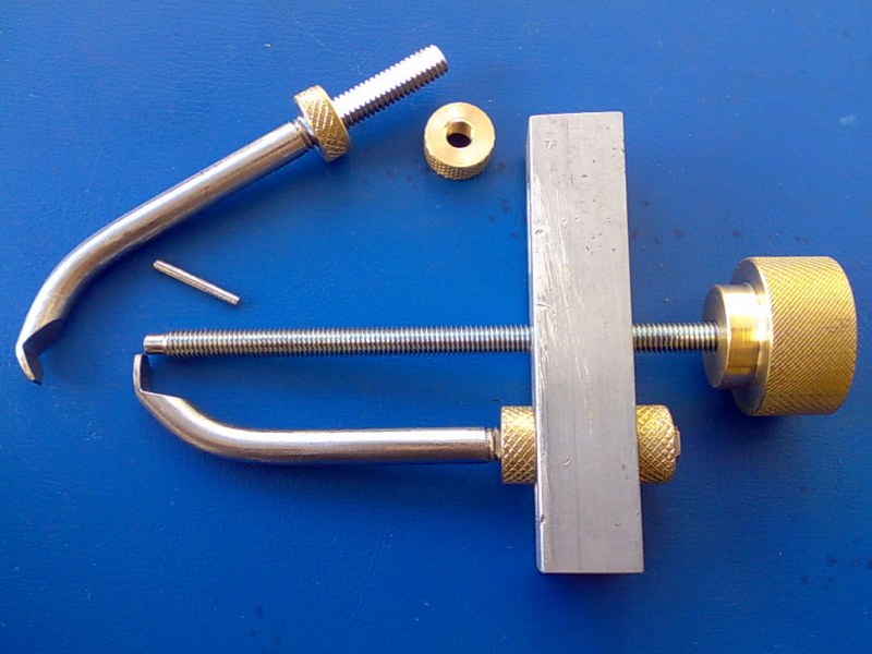

Visto che non vedi l'ora... è arrivato il momento di sistemare almeno un orologio :smile:
Se domani riesco ad andare alla Posta 8-)
Estrattore_7 [800x600].jpg [ 99.8 KiB | Osservato 1877 volte ]
Estrattore_8 [800x600].jpg [ 82.39 KiB | Osservato 1877 volte ]
Manca solo una bella firmetta :grin:
Mario

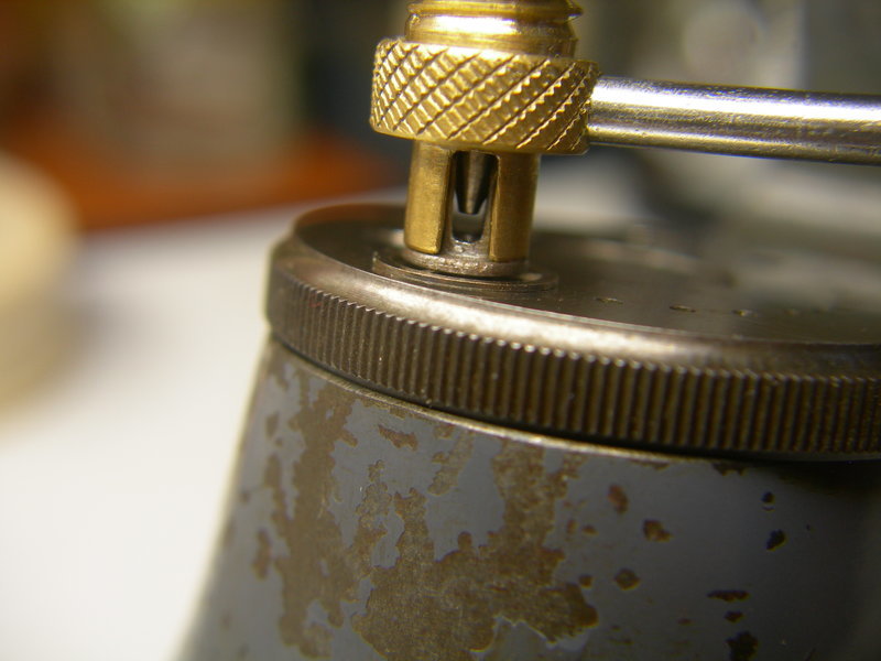

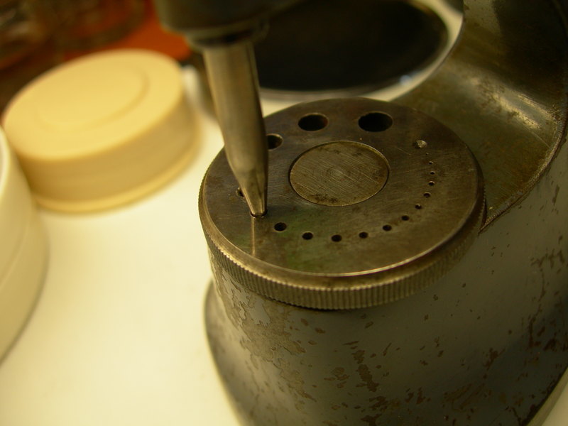

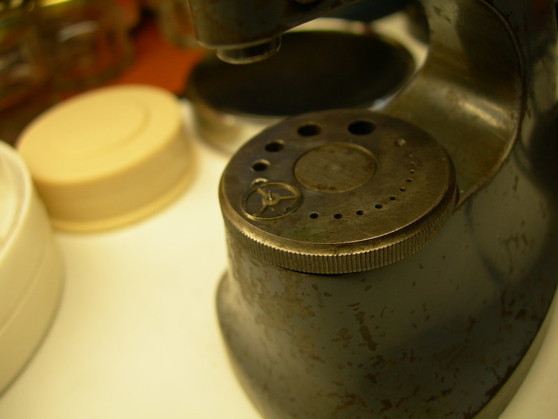

Sono pronto con la prova su strada ....
o meglio con la prova al "banco"
..... iniziamo ...
La prima cosa che ho notato è che il punzone ( in questo caso un numero 3 boley ) non arrivava a battuta sull'inserto ..
DSCN8523.JPG [ 101.24 KiB | Osservato 1718 volte ]
la prima modifica che farei è comunque l'altezza dell'inserto ... secondo me non serve che sia così alto ( 5 mm ) ... basta la metà per inserirlo nella base ...
più avanti ci sono altre foto che lo chiariscono meglio ...

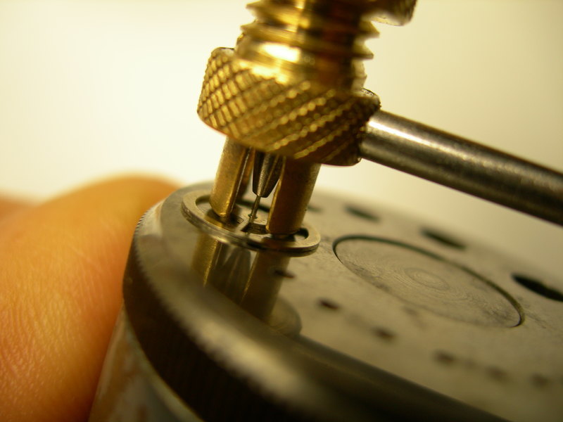

ho fatto una prova ....
centratura della piastra
DSCN8525.JPG [ 90.71 KiB | Osservato 1718 volte ]
e sistemazione del bilanciere
DSCN8526.JPG [ 91.72 KiB | Osservato 1718 volte ]
collocazione dell'attrezzo ( difficile prendere il fuoco attraverso la lente )
DSCN8528.JPG [ 95.54 KiB | Osservato 1718 volte ]
qui si capisce bene come funzionerebbe se arrivasse a battuta , e alla fine ho capito perchè mi dava qualche resistenza ...
ma lo spiego più avanti ....
DSCN8531.JPG [ 97.89 KiB | Osservato 1718 volte ]
nella foto sopra si vede bene come basterebbe solo la metà dell'altezza per l'inserto ....

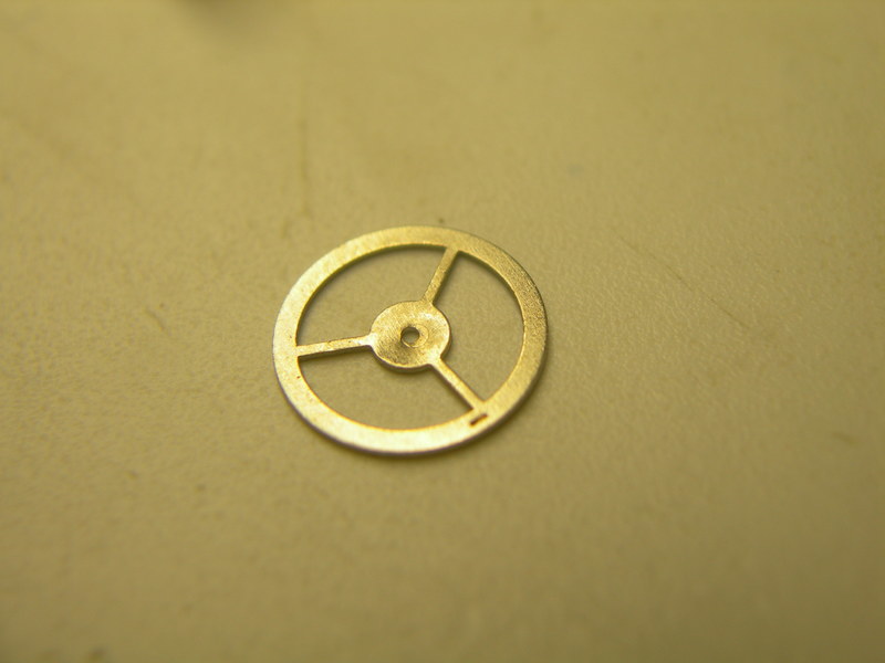

qui invece per provare a fare danni e anche perchè non scendeva ... ho tolto l'inserto ....
DSCN8534.JPG [ 90.51 KiB | Osservato 1718 volte ]
Nooooo direte voi .... e avete ragione ..... :grin: ...
il bilanciere era sacrificabile ....
DSCN8537.JPG [ 88.54 KiB | Osservato 1718 volte ]
ed ecco il sacrificio .... :-ciakciak
forse un bilanciere un pò decente ( questo è un eb 8800 fino fino ) lo avrebbe anche sopportato ...
DSCN8539.JPG [ 88.42 KiB | Osservato 1718 volte ]
DSCN8540.JPG [ 78.74 KiB | Osservato 1718 volte ]
si nota nettamente il colpo del punzone ...
infine ecco il motivo della resistenza .....
il punzone non passa nell'attrezzo .... o meglio arriva fino alla profondità che si vede nella foto e non va oltre ....
DSCN8542.JPG [ 95.86 KiB | Osservato 1718 volte ]
la cosa però non è particolarmente positiva perchè il punzone tende a deviare dalla perpendicolarità ...
sempre secondo il mio parere il foro passante deve essere più largo dei 4,7 mm del punzone.
Come qualcuno faceva notare nel topic, la perpendicolarità è assicurata dalla punzoniera quindi il fatto che l'attrezzo ha lo stesso diametro può essere controproducente .
DSCN8543.JPG [ 105.75 KiB | Osservato 1718 volte ]
in questa foto si nota meglio il problema ..
il punzone tende a forzare l'attrezzo mentre lo si fissa ...
quindi, in conclusione, ecco le mie deduzioni ....
per usare i punzoni di punzoniera standard , l'inserto dovrebbe essere alto la metà .
in questo caso forse potrebbe andare anche cosi com'è .... cioè senza che il punzone passi attraverso l'attrezzo ...
l'escursione dovrebbe essere sufficiente ....
se c'è bisogno di altre prove e misure sono a disposizione :2thumbs: :grin:
Tiziano
