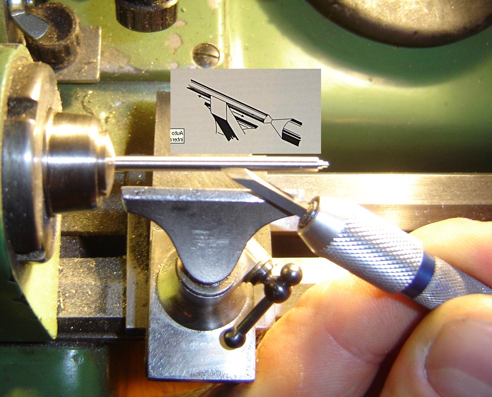

la losanga permette di usare il bulino di lato,non frontalmente al pezzo come sul carro a croce.
Se tu mi affili il bulino a profilo quadro,con i lati in asse,hai un utensile classico,che taglia egualmente,ma lavori con l'utensile perpendicolare o quasi al pezzo,non puoi più metter la testa sul pezzo.
Io ad esempio non sono mai riuscito ad usare il microscopio.
perchè non posso giocare con la luce ma ho la postazione visiva fissa.
Vedo bene,ma vedo solo da una angolazione,quella postata.
Invece con la lente che si muove con me,posso angolare la testa e quindi vedere se il taglio è lucido e a seconda di cosa faccio,mi sposto .
I riflessi luminosi,sono per me fondamentali.
Spostando la testa,posso notare i chiariscuri,cosa che il microsocpio non mi consente.Dalla luce vedo se è in piano,ha gobbe,ha asperità o è liscio,gestisco le curve o gli smussi
Però per fare questo arrivo con il naso fino a sfiorare le pulegge,ho bisogno del campo libero,per fare ciò.
Un utensile che ha il filo inclinato,mi consente ciò.
Poi in effetti sono due i lati che usi di più,quelli sulla punta del bulino.
L'affilatura degli altri due ti viene quasi di rimando,come omaggio.
Ora Cristian ha fatto una affilatura aggiuntiva,che serve solo in casi rarissimi.
Perchè diminuisce l'angolo di spoglia ed in effetti viene a dare ragione a te che preferisci un utensile più robusto.
Ma a mio stretto avviso è un virtuosismo,necessario solo per lavorazioni molto dure.
In fondo il vero tornio da orologeria è molto primitivo,è la versione da legno ridotta per dimensione e in precisione.
Dato l'impossibilità di mezzi è l'unico attrezzo che con un costo semicontenuto ti permette la realizzazione di manufatti,al confine dell'impossibile.Per assurdo lo ho affermato più volte te lo puoi fare con due assi a u di legno e due chiodi per contropunta.
Devi essere in gergo un BARBIS,ma il pezzo lo fai.

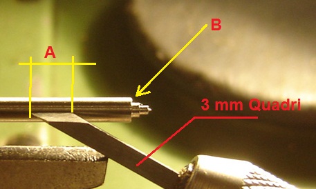

Carissimo Cristian
In quella posizione,da te postata,ultima,hai difficoltà a tornire,perchè l'utensile presenta un angolo di taglio non ottimale.
Infatti se noti non hai incidenza sul pezzo se non per quel poco di mordente che ti può dare lo spigolo.
In effetti si fà anche questo,ma per lucidare.
Ma se io devo asportare materiale per dare la forma,parto solitamente da un pezzo pieno,e devo toglierne molte volte parecchio.
L'utensile mi durerebbe un secondo.
Per avere un angolo incidente,devo scendere talmente con il manico che non ho spazio sotto al tornio
Giralo al contrario,l'angolazione diventa incidente,ed ecco che il pezzo si taglia ed ho asportazione di truciolo.
Stà poi a chi ci lavora spingere più o meno sul pezzo,per fare passate di maggior spessore,a seconda se stai sgrossando o rifinendo.
tenendo conto che più diventa piccolo il pezzo,meno puoi pressare,il tagliente deve essere sempre più rasoio e le passate sempre più delicate
Un salutone

JCH ha scritto:
visto che davide ha pubblicato delle foto, che non penso siano state fatte a caso, altrimenti non le avrebbe fatte, sempre meticoloso, e sinceramente fa delle bellissime foto mi permetto di analizzarle.
in questa foto:
il pezzo è troppo lontano dal poggia bulino
basta una piccola rotazione del manico per che il bulino prende sotto al pezzo. ruoti dall'altro lato e scivola.
in questa foto, il pezzo vibra, troppo a sbalzo, e se tornisci, se ti va bene, il pezzo lo fai vibrato, se ti va male , ti prende sotto , e diventa una L e ti fai male
in questa foto non puoi controllare il bulino, hai serie possibilità che si impianti
le foto seguenti sono le stesse vite da altri lati
questa invece
dall'angolo del bulino, quasi quasi si fa una tornitura da filettatura non da finitura.
tutte queste fotografie con la posizione del bulino di costa, rovinano il portabulino a mano, oltre che controllare il bulino è quasi impossibile.
dimenticavo di dire, "non si nasce imparati",
nematos ha scritto:
Inoltre vorrei sottolineare che le immagino si riferiscono alla tornitura di un palo della luce e non di un asse bilanciere e che quindi le logiche e le impostazioni di lavoro cambiano radicalmente...
è come la riparazione, prima si iniza da una sveglia, poi dopo anni si passa all'orologio da polso supercomplicato.
prima il palo, poi l'aghetto.
il bulino a losanga si usa appoggiato di lato ed è costruito cosi per questo scopo e viene fatto scivolare sul porta bulino a mano e mai di costa (se non per fare scanalature)
ciao :D
Ciao Giacomo,
Il fatto di andare di fretta ti ha fatto perdere sicuramente una parte di quello che era il mio intento nel mostrare queste foto che ho tolto per non appesantire troppo il post...
Le foto le ho scattate tenendo il bulino con la sinistra per scattare con la destra (non sono mancino) e ho cercato di farle da tutte le angolazioni.
Il fatto che sono all'estrema destra del ventaglio è solo dovuto al fatto che il bulino era troppo corto e stando vicino al mandrino toccava prima il manico...
Dopo circa vent'anni di meccanica e due trascorsi a fare microtornitura grazie a questo Forum, credo che almeno come si deve tenere un pezzo nella pinza io l'abbia imparato...quindi i commenti a riguardo li trovo fuori luogo...
Sul controllo del bulino, io personalmente non ho mai avuto problemi e sul fatto che si rovini il ventaglio...che dire, io li ho sempre trovati rovinati...forse erano tutti appartenuti a sprovveduti Hobbisti come me, non saprei...
L'ultima foto non ha cambiato inclinazione rispetto alle altre e quindi non ho capito il discorso della filettatura...
La posizione di taglio è quella rappresentata sui libri, altrimenti le viste in pianta sarebbero differenti, ho studiato disegno fino alla nausea e quindi, o tutti i disegni di tutti i libri che ho letto sono sbagliati oppure c'è qualche cosa che non torna...!
Per quanto riguarda poi il fatto di iniziare con cose "grosse" per arrivare a cose "piccole" sono d'accordo, ma le logiche di lavoro sono inconfutabilmente diverse e quindi è giusto dirlo per non illudere che sia tutto facile...
Per concludere ho dimostrato semplicemente quello che avevo sostenuto in precedenza senza voler entrare nel merito del giusto o sbagliato e senza critiche nei confronti di nessuno...
Invito poi tutti coloro che fossero interessati a capire il perchè una posizione è corretta e l'altra no ad andare a considerare quelli che vengono definiti "angoli di spoglia" di cui ho diffusamente parlato in passato per gli utensili da taglio tradizionale ma che sono riconducibili anche a questo...
Detto questo lascio la parola a Christian che ha tutto il diritto di sperimentare e provare...la pratica sarà la vera maestra! :D

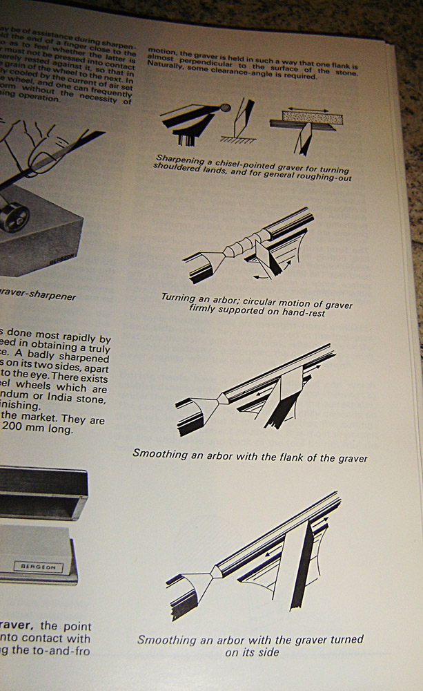

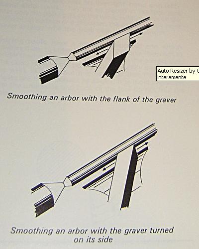

Grazie per la spiegazione Piero,
facendo un riassunto abbiamo:
Taglio/troncatura:
questa credo sia la classica vista sul de carle (pag 241):
Finitura/lucidatura
questa sempre presa dal de carle (pag.246):
sgrossatura/ lavorazione
qui invece quella che viene mostrata nel videocorso sul forum:
potete confermare?

L'identificazione delle lavorazioni in funzione della posizione del bulino non può essere fatta in quanto non è uno standard...
ti riporto un altro esempio tratto da questo libro
guarda bene la posizione dell'angolo superiore e la dimensione delle due facce inclinate...!

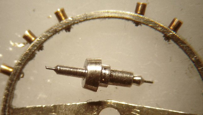

Ancora un piccolo riferimento...
MessaggioInviato: lunedì 24 settembre 2012, 23:01
Messaggi: 3250
Provincia: XX
Ciao Fabrizio,
come puoi considerare questa finitura?
MessaggioInviato: lunedì 24 settembre 2012, 23:14
Messaggi: 26808
nematos ha scritto:
Ciao Fabrizio,
L'asse non è male nell' insieme, i pivot almeno quello a sinistra è buono l'altro lo vedo sfocato e non so dire, mentre il lato plateau abbastanza rigatello come tutto il lato spirale, mentre il corpo centrale è buono.

Davide, scusami se insisto ma a me non piace lasciare le cose in sospeso... :D
Guarda il tagliente del bulino in queste foto, è perfettamente parallelo all'asse di tornitura e a contatto con il pezzo per tutta la sua lunghezza, quindi anche se sembra che il bulino sia appoggiato sullo spigolo devi convenire che geometricamente questo è impossibile.
La verifica la facciamo sul campo con una delle tua foto:
nematos ha scritto:
...ti posto un po di foto...poi magari le commentiamo!
Ti sembra che il tagliente sia parallelo all'asse di tornitura e per tutta la sua lunghezza a contatto con il pezzo?
Resto in attesa di tue risposte precise :-D
gae929
MessaggioInviato: martedì 25 settembre 2012, 10:31
Messaggi: 3250
Provincia: XX
il tagliente è parallelo al pezzo e a contatto con il pezzo per tutta la sua lunghezza...
Prova te a fare una foto tenendo il bulino con la sinistra, la macchina con la destra, stare perfettamente diritto e nel frattempo abbassato per fare la foto dal basso in macro... :D
Guarda le altre foto...che ricordo sono solo dimostrative e anche ben lontane da quelle che sono poi le dimensioni reali con le quali ci si trova ad operare...
Prendo come esempio il terminale della barretta che ho preso a caso e che si usa per rifare alcuni assi dei tasca, il diametro indicato con "B" potrebbe essere circa quello che necessita come calettamento del Volano, per poi seguire con quello della spirale.
Il bulino come indicato e da 3 mm quadrati...la losanza "A", a occhio almeno 5 mm di lunghezza...
Quindi i termini di paragone che stiamo facendo sono assolutamente lontani da quella che è poi la realtà di lavoro, salvo non fare cose più grosse...
Comunque, visto che la cosa la può fare chiunque, non vedo perchè insistere con quello che vi ho proposto...
Come ha detto giustamente Christian, avanti con esempi, prove e lavori da parte di tutti, io nel mio piccolo, belli o brutti che siano ne ho mostrati tanti...quindi direi basta con le sole chiacchere...
