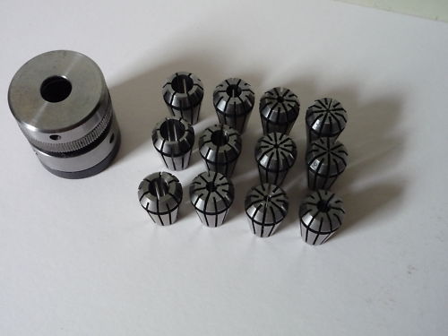

Scusa Pierino la peste mi sono dimenticato di aggiungere le indicazioni riguardanti le pinze postate infatti esse dicono:
Very little used set of 12 ESX 16 collets for Unimat lathe. Unimat collet chuck for ESX 16 collets. All in as new condition.
Sizes: (all mm.) 1.0, 1.5, 2.0, 2.5, 3.0, 4.0, 5.0, 6.0, 7.0, 8.0, 9.0, 10.00.
The thread size of the chuck is 14mm which is OK for the Unimat 4 &
Basic lathe, not sure about other unimat lathes, think maybe ok for
Unimat 3, please check.
Ancora grazie
ennio

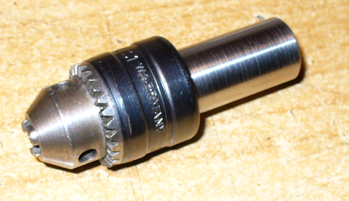

Scusate sono sempre alla ricerca di ricambi per l'Unimat e in USA ho trovato questo; pensate possa andare bene?
La dicitura dice:
This is a new large capacity, smooth functioning, chuck 1/16" - 3/8" (1.5mm - 10mm) with 12mm x 1 mounting thread that will fit any SL or DB Unimat Jeweler's lathe. Key included.
ennio

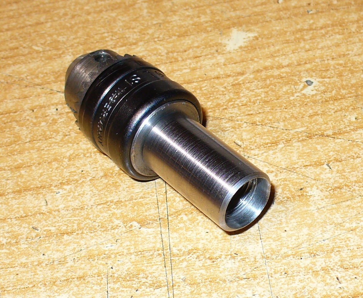

Ennio Buonasera!
La filettatura sul cannotto della contropunta è M12 x 1.
Non credo esistano mandrini con questo attacco. Ne dovrai comperare uno qualsiasi e costruirTi o farTi costruire un adattatore!

Carissimo Ennio
A meno di non sapersi fare degli adattatori come suggerito dal buon Maurizio,devi rigorosamente prendere solo accesori per emco.
Questi solo se ben ben specificati come ti è stato detto con attacco M12 passo 1
Parole chiave per ebay o altri siti simili
Emco, unimat emco unimat unimat 2 emco 3, emco2 unimat3
Anche io non resisto,modifico sovente a mio piacere le macchine al fine di adattare l'accessorio che mi piace di più.
Questo è molto utile,perchè permette di avere maggiore scelta,in oltre prendere talvolta il meglio di ogni macchina,meglio chiaramente per il proprio servizio personale.
Però occorre oltre alla capacità l'attrezzatura,perchè il tuo tornietto se non spaventosamente accessoriato non filetta.
Questo comporta l'acquisto di maschi e filiere opportuni,reperibili a volte anche nei mercatini o sul surplus.
A meno tu non voglia espressamente lavorare in pollici,acquista sempre pinze metriche,pena l'inutilità dei pezzzi.
un saluto
Ps quel mandrino sembra avere l'attacco che ti serve.
Ma attento in usa superati i 50 euro mi sembra come tetto paghi la dogana,pari a circa un + 27 %
