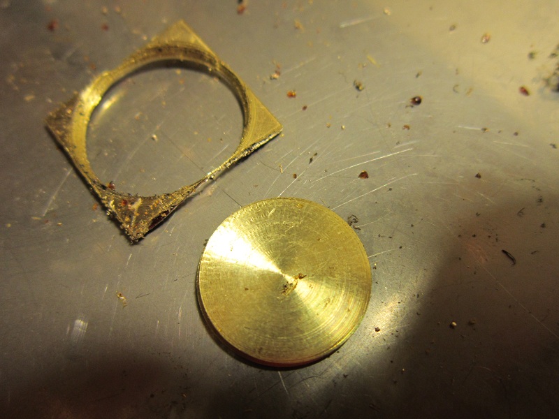

Al secondo tentativo sono riuscto a tegliare il dischetto.
Confermo che aggiungendo olio di vaselina il taglio migliora di molto.
Personalmente ho ancora rilevato la tendenza a scaldare (rischio di scollaggi)
e quindi ho dovuto fare frequenti fermate di raffreddamento.
Esercizio interessante per fare esperienza che coinvolge molti aspetti: legno, gommalacca, bulino da taglio con spoglie particolari, posizione di taglio insolita, contropunta.
Ma onestamente spero esista un metodo meno laborioso per creare dischetti di ottone!!
