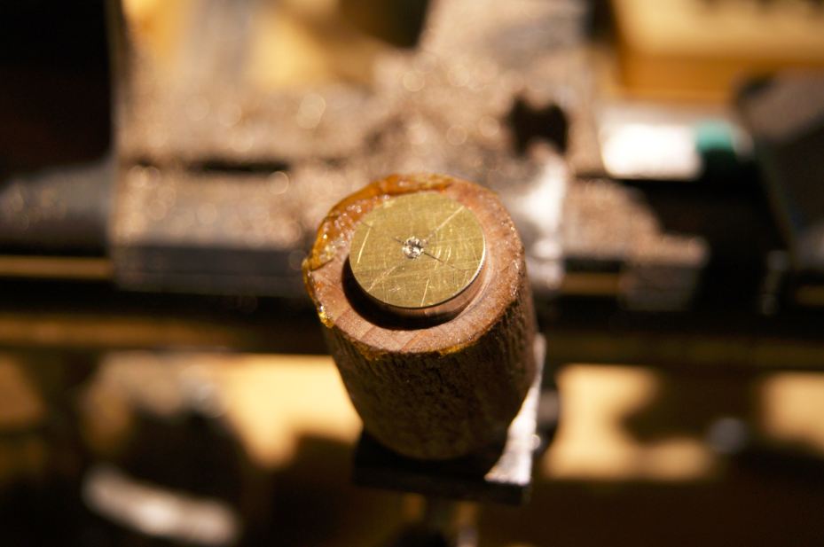

quella segno é stato fatto con il bulino, e dopo ho messo la punta a contatto diretto per un certo periodo nel tentativo di "salvare il lavoro".
Il tutto si é svolto più o meno cosi:
all'inizio fino alla profondità compresa tra 0.5 e 1 mm non ci son stati particolari problemi a parte qualche inpuntamento.
ma poi andando avanti ad un certo punto ho scentrato il pezzo, non so nemmeno come... mi sono un po' innervosito e ho abbandonato il lavoro.
poi nel' estremo tentativo di recuperare il pezzo ho fatto quella specie di centrino e ci ho piazzato la punta a contatto.
recuperata un po la situazione ho riposizionato il pezzo di plastica e sono andato avanti.

ed ecco i video:
Inizo:
http://www.youtube.com/watch?v=CXvLiPMOwis
quello delle varie paciugate fatte per tentare di portarlo a termine non esiste.
Fine:
http://www.youtube.com/watch?v=fwvx-BjdNLM

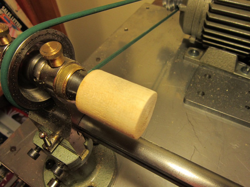

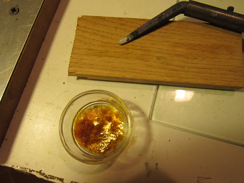

Questa è la situazione di partenza con l'ormai noto cilindro di legno levigato sopratutto in testa.

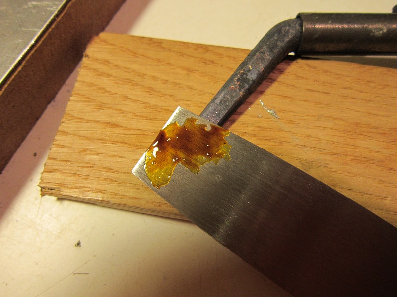

Gomma lacca in scaglie e saldatore da 45W
Così si presenta la gomma lacca dopo pochi minuti di riscaldamento

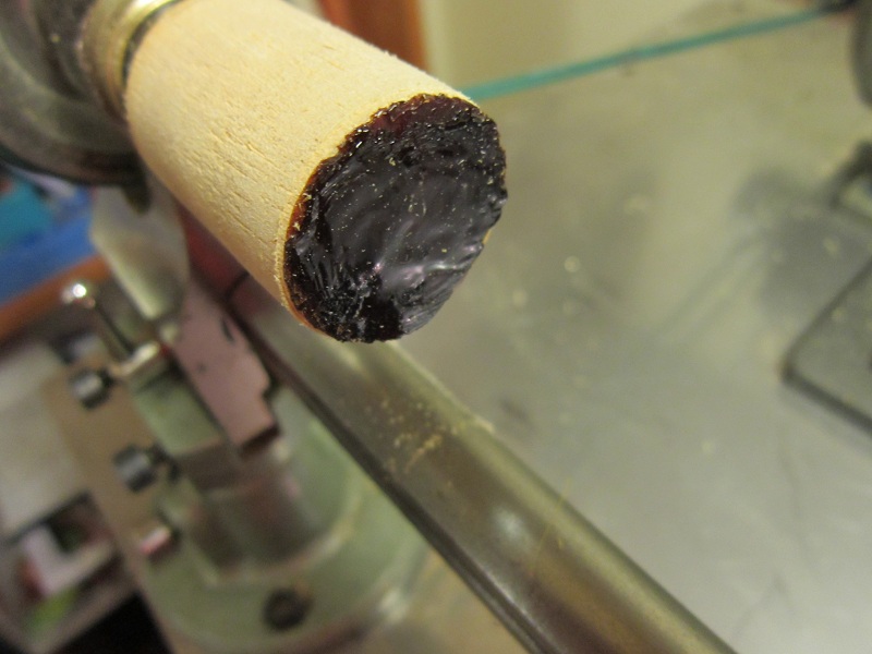

La gomma lacca spatolata sulla parte frontale del cilidro di legno, e qui secondo me il primo errore, quantità eccessiva, spessore elevato e mal distribuita.

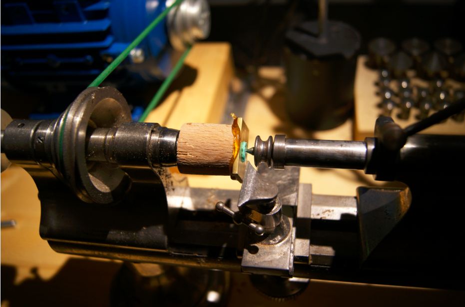

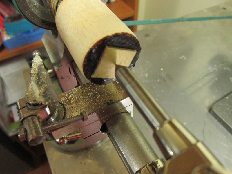

La contropunta che preme leggermente i quadrotto di ottone contro la gomma lacca in attesa che, appoggiando il saldatore sul quadrotto si sciolga la gomma e rimanga incollato.

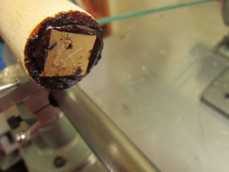

IL quadrotto incollato, e quì il secondo errore, dato l'eccessivo spessore dello strato di gomma lacca e la sua cattiva distribuzione, il quadrotto non risulta perfettamente in piano.

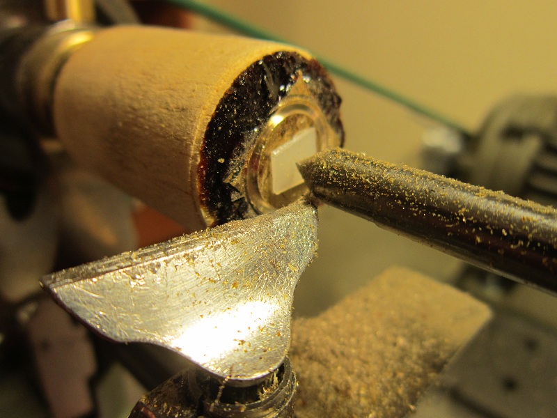

Inizio lavorazione discreta formazione di trucciolo, terzo errore, bulino con superficie di taglio troppo grande e fronte a fetta di salame.

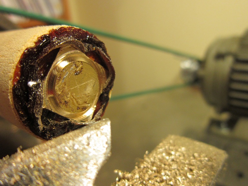

Il bulino non dedicato, troppo grande, ha prodotto eccessivo calore che alla fine ha sciolto parziamente la gamma lacca facendo muovere il pezzo.
Conclusioni
Facendo propria la frase dei vecchi saggi che sbagliando si impara ( ma un pò ti girano! 8-) ) elenco le criticità trovate:
a) applicazione gomma lacca ( strato sottile e ben distribuito) L'applicazione con la sola spatola è laboriosa e imprecisa perchè si raffredda subito, devo pensare ad un modo di mantenere calda la gomma durante l'applicazione.
b) Bulino con sezione di taglio piccola e poco ingombrante anche ai lati per non tallonare.
c) sospendere di tanto in tanto il taglio per lasciare comunque raffreddare la gomma evitando il rischio di scollamento del pezzo.
d) la posizione da assumere per tagliare è veramente scomoda, l'ingombro del poggiabulino e della contropunta lascia poco spazio per rimanere diritti con il bulino. Qui non vedo soluzioni se non di manovrare il bulino da solo,e particolarmente corto senza manico .
Appena mi sarò ripreso, farò una ulteriore prova.

Carissimo Cristian
A mio avviso è successa una osa banale.
Lo ho detto all'inizio,ma poi non ne ho più accennato,perchè a me pare talmente scontato da..............
L'utensile se senti era grippato,
Non riuscivi ad avanzare per semplice mancanza di un po' di lubrificante
Ti si è ingrippato quasi subito.
Lo sentivi proprio urlare.
Ho notato la postura che ti crea difficoltà a mantenere il bulino in posa.
Sei mancino e ti trovi a lavorare con le mani contrarie
Il tempo per il taglio ti ha sicuramente stancato.
Il pezzo si è scentrato,perchè l'utensile si è messo di traverso e la cinghia non ti ha perdonato.
Infatti se guardi il filmato vedrai che nel disperato tentativo di avanzare,ogni tanto cambi inclinazione.
Una goccia di olio o una passata di paraffina,ed era sicuramente altra cosa.
Alla fine sei riuscito comunque,mi piacerebbe se hai voglia,vederti ripetere l'esercizio
Vedere se riesci ad avere una maggiore penetrazione,con un po' d'olio
Dato che ho visto la cura che hai,nell'affilatura,ci può solo essere un problema,di grippaggio e un po' di tallonamento.
Quindi accentuare un po' di più l'angolo,di spoglia frontale.molla un pelino di più la cinghia,da avre meno forza sulla testa.
Non sono lì e non posso provare di persona,ma serve capire,perchè l'utensile non morde bene.
Un caro saluto
Ps Nel secondo tentativo,se noti ti sei aperto la strada,allargando il passaggio all'utensile,questo ti ha facilitato lo scarico dei trucioli.
e al non tallonare di fianco.
Il binario di taglio è circa ildoppio,rispetto al taglio utensile.
Questa procedura l'aveva anche spiegata Maurizio.
Ma è importante quando il pezzo è molto profondo,e le angolazioni di scarico non riescono a dare respiro all'utensile.
A mano se non inclini lateralmente l'utensile non ci dovrebbe essere questo problema.

Per spalmare la gommalacca se hai difficoltà con la spatola,una volta posizionata,puoi usare la stessa punta del saldatore per spianarla evitando solo di carbonizzarla.

MessaggioInviato: venerdì 23 novembre 2012, 12:14
Carissimi Amici
Sottolineo un particolare che mi pare sia sfuggito.
Prima di procedere all'incollaggio.
Io ho posto un pezzetto di cartoncino,tra il pezzo e la contropunta.
Questo per lo scopo di non disperdere il calore dal manufatto alla contropunta.
Poi scaldato il manufatto e contemporaneamente facendo pressione,con la contropunta ho portato la gommalacca ad uscire,dai lati.e a posizionarsi in piano.
Lasciato raffreddare il pezzo,senzamai fare scendere la pressione della contropunta .
Questo per avere la certezza del grappaggio manufatto legno.

MessaggioInviato: venerdì 23 novembre 2012, 12:33
Inizio con il ringraziare Riccardo per aver postato il suo lavoro, hai capito appieno lo spirito di questo post: apprendere dagli errori. E non sempre é facile dire: ragazzi guardate ho sbagliato. È molto più semplice fare vedere il manufatto finito e far finta di nulla.
Per Piero ripeterò certamente l'esercizio, e questa volta con un po' di olio.
devo dire che quando si bloccava mi fermavo e cercavo di analizzare la situazione. Il bulino lo ho adattato man mano e penso che ora vada bene, ma all'olio proprio non ci avevo pensato, mi erotalmente fossilizzato a non utilizzarlo nei primi esercizi che é sparito quello che é un riflesso "normale" quando si lavora su pezzi ben più grandi.
Per la gomma lacca, avendo dimenticato il saldatore e la spatola da un altra parte ho dovuto fare di necessità virtu. Ho preso il coperchio di una scatola del tonno. Ho appoggiato sopra una discreta quantità di gomma lacca, ed ho provveduto a scaldare con il piccolo cannello (quello che vedete alla fine del secondo filmato). Facendo un po' di attenzione non si brucia nulla. Ho applicato la quantità d'un sol colpo, ed ho provveduto sempre con il cannello a far aderire la piastrina al legno.
Noto che malgrado la mia gomma lacca si "cristallizzi" per bene e faccia buona presa resta molto più chiara della vostra, anche con grosse quantità.
MessaggioInviato: venerdì 23 novembre 2012, 12:40
Carissimi Amici
Ho altresì notato che entrambi avete allargato molto la gola di taglio.
Presentando non poche difficoltà,nel mantenere l'utensile in posizione.
Una cosa che aiuta,sopratutto a mano è avere il piano frontale dell'utensile inclinato,e non piatto.
Avevo consigliato una inclinazione tra i 20° e 30° mi sembra.
Questo allarga la superfice di taglio,e sicuro complica la cosa.
Ma la maggiore incidenza viene enormemente compensata dal fatto che come appoggiate l'utensile sul pezzo si fà la sua strada e la sua guida.
Ed a questo punto è solo da mantenere posizionato perpendicolare al manufatto.
Non c'è una regola che ci dice in assoluto come fare un utensile.
Ma ci sono molte esigenze che ne richiedono,accorgimenti di adattamento.
Serve cercare sempre quelle che più ci aiutano ad eseguire quello che vogliamo fare.
Non voglio con questo affermare che le figure segnate sui libri di orologeria possono essere criticate.
Ma voglio però sottolineare che le necessità di affilatura sono talmente tante e talmente variegate,a seconda di quello che facciamo che non possono essere chiuse in sei o sette figure.
dove potremmo trovarci,figure che usiamo sempre,perchè classica come la losanga piana,e figure che non useremo mai.
Il tutto oltretutto,non è universale,perchè è anche condizionato dalla macchina che usiamo.
Il mio tornio ha una posizione di lavoro,è un Boley,varia leggermente dal Lorch di Riccardo ed entrambi sono fortemente differenti da quello di Cristian.
Non accenniamo poi a quello di Maurizio,che sconvolge tutto,essendo largo e basso,o cicciotto,come può essere un Unitor.
Tutte queste macchine hanno una loro diciamo personalità
Sulla quale,in base alla nostra scelta ci dovremo adattare.
