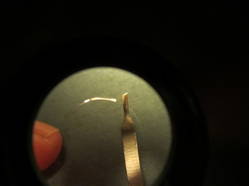

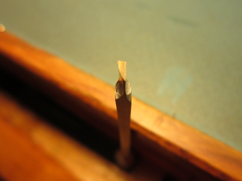

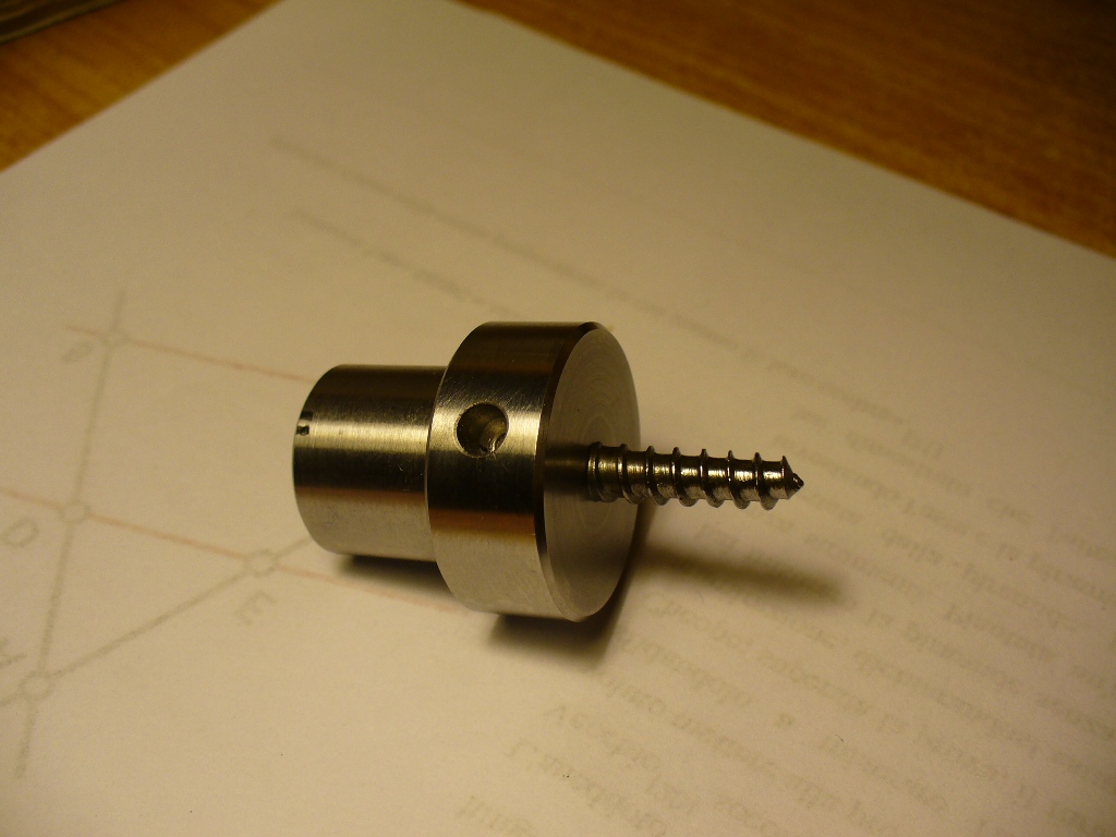

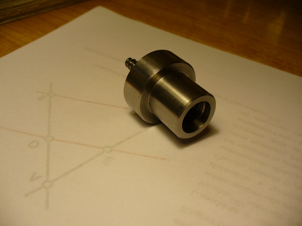

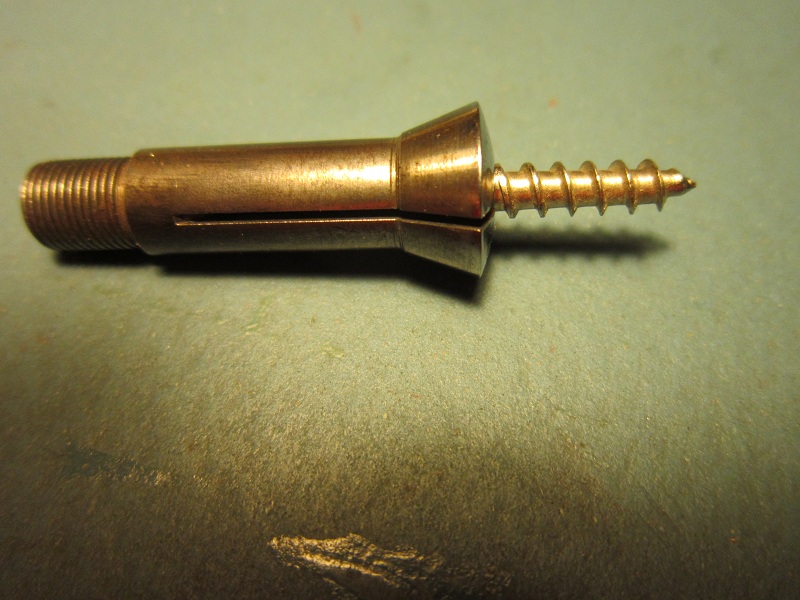

Cari amici rieccomi:
costruita la vite autofilettante e sistemata in una pinza adatta, disponibile tutto il resto.

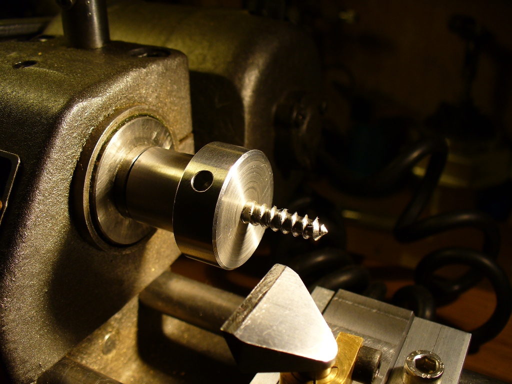

Sagomato bulino troncatore:
Guardandolo in foto si nota l'eccesso di spoglia laterale.
Anche qui si vede come sia troppo sottile sul fondo, questo mi a creato difficoltà a tenerlo dritto appoggiato al portabulino.
Eccessivo l'angolo per evitare il piolino.
Comunque sono riuscito atroncare alcune rondelle diameto 3 spessore 1.
Oscillare leggermente il bulino in sù e in giù è fondamentale, le difficotà avute sono sempre nell'affilatura che devo costantemente migliorare.
Ciao Riccardo (400 Day)

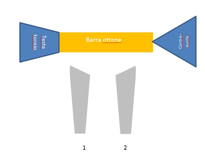

Prendendo spunto dal bulino di Riccardo (io lo ho realizzato con angolo contrario) vorrei porre una piccola domanda, in teoria non servirebbero almeno 2 bulini da taglio?
il bulino uno servirebbe in caso il pezzo utile sia quello serrato nella pinza, mentre il bulino due in caso vogliamo tenere il pezzo lato contropunta?
oppure mi sfugge qualcosa?
PS: belle foto riccardo, per maggior completezza potresti indicare il numero di ingrandimenti pf
Saluti Christian

Ciao Christian,
credo che il problema sia la forma del bulino...quelli da te indicati non sono bulini da taglio ma qualcosa di assimilabile ad essi.
Il vero bulino da taglio, come anche l'utensile da taglio tradizionale deve avere gli angoli di spoglia come indicato in figura H...
Poi per tagliare si può usare anche un coltello, ma non è quanto prescritto dai costruttori di utensili e dalla Meccanica...

ho pensato che ne servisse un altro, perché quando tronco la barra con la "trancia" i primi 3-5 mm sono "rovinati". Quindi la mia idea era quella di serrare la barra nella pinza ed eliminare la parte "danneggiata", fino ad ora invece la sfaccettavo dal lato.
Non mi fate vedere operazioni di taglio con il pezzo montato tra punta e contropunta!!!!!!!!!
Per un semplicissimo motivo: Tagliando il pezzo immancabilmente flette e più profondo sarà il taglio e più fletterà per cui incastrato cosi come è, serrerà con le due facce i fianchi del bulino..........immaginate che succede!!!!!!!!!!!!!
Questa nota é interessante e certamente utile, nel disegno ho messo la contropunta per avere un riferimento. Però prima o poi avrei commesso quest'errore, magari per pigrizia

tempo addietro quando Piero mi ha fatto fare l'esercizio delle gole, ho costruito anche il bulino da te cerchiato ed ho provato a fare dei tagli.
Ma devo dire che trovo la forma proposta da piero molto più pratica, in quanto a maggior "penetrazione", e il piolino resta sistematicamente da un lato. Con l'utensile che hai cerchiato a volte ottenevo il piolino a destra, a volte a sinistra, o addirittura su tutti e due i pezzi, questo non lo ritengo molto pratico.
MessaggioInviato: mercoledì 21 novembre 2012, 22:06
Messaggi: 2814
Sempre per ragionare e MAI per criticare.
Riguardo alla mia seconda osservazione, quella della teoria.
Al fatto che il piano di appoggio del bulino sia tagliente, non ci avevo pensato!!
In tutta sincerità: nonostante siano tanti anni che affilo utensili, ma grandi, mi sono trovato in difficoltà anch'io nell'affilare un utensile cosi piccolo e complicato da maneggiare, tant'è che ho raggiunto lo stesso risultato Tuo e di 400 day con in più l'aggravante che i fianchi sono orribili da guardare.....più riprese dei piani!!!
Però: se è vero che il piano d'appoggio è tagliente, avresti avuto il problema dello scorrimento sul ventaglio sin da subito e non alla fine, anzi il problema si sarebbe evidenziato in misura maggiore sin dall'inizio del taglio dove il pezzo spinge verso il basso, con maggior forza il bulino.
Invece io vedo che all'inizio del taglio la produzione di truciolo è continua e costante.
Puoi confermarmi, per favore, se hai avuto problemi di scorrimento del bulino sin dall'inizio del taglio??
Christian, hai provato a tagliare il tondo con la sega piuttosto che con la trancia? :grin:
I diametri che usiamo noi, sono molto piccoli e tagliare è un'attimo!!!
Ci credo che hai difficoltà ad intestare tondi tagliati con la trancia!!!!!!
Ma pur usando un bulino "normale", quello che ti rimarrebbe da togliere è solo il piolino.
Che poi continuando ad avanzare, toglieresti il piolino con lo stesso utensile "normale".
Un ulteriore suggerimento per la pulizia: è ottimo aspirare i trucioli (bidone aspiratutto e simili) piuttosto che usare lo scopino.
Con lo scopino (sarebbe meglio un normale pennello per verniciare con setole non troppo dure), se ci sono trucioli incastrati sotto qualcosa, vengono ulteriormente spinti dentro e incastrati ancor di più!!!!!!!!!!
UN SALUTO :hallo:
MessaggioInviato: mercoledì 21 novembre 2012, 22:17
Carissimo Cristian
Ti rispondo in merito all'utensile da taglio.
Noi non lavoriamo con un tornio automatico,che ha una passata fissa,per cui possiamo regolare angolazioni,velocità costante di avanzamento.
Ma usiamo un utensile a mano.
Invece a mano per noi è importante che il pezzo che si stacca,sia il più piano e finito possibile,per questo,diamo quella inclinazione all'angolo.
mentre il cono restante sul pezzo chiuso in pinza,lo eliminiamo agevolmente,semplicemente proseguendo l'avanzamento,dell'utensile.
Ha senso fare un utensile contrario,solo se noi rovesciamo la lavorazione,invertendo la rotazione,del mandrino.
Questo sul tornietto di orologeria,nella funzione taglio a mano,di solito,non si fà.
Se non sono stato chiaro richiedi
Un salutone
MessaggioInviato: mercoledì 21 novembre 2012, 22:29
UN SALUTO :hallo:
Ciao Maurizio,
no all'inizio non faccio fatica perché essendo il diametro grande tengo l'utensile leggermete slpra la mezzaria (e in questo caso appoggia dietro), man mano che il diametro si rimpicciolisce devo diventare sempre più preciso, quindi abbasso legermente l'angolazione dell'utensile, ad un certo punto toccherà davanti ed é qui dove si pianta nel poggiabulino.
Mi ritornano in mente le parole di JCH una decina di pagine indietro, per tagliare si usa un poggiabulino da battaglia e quello bello lo si tiene per tornire. Se guardo quanto "facilmente" si é "danneggiato" con questa decina di tagli non posso che confermare! ( e pensare che ho anche un ventaglio da guerra, dovrò abituarmi a cambiarlo)
