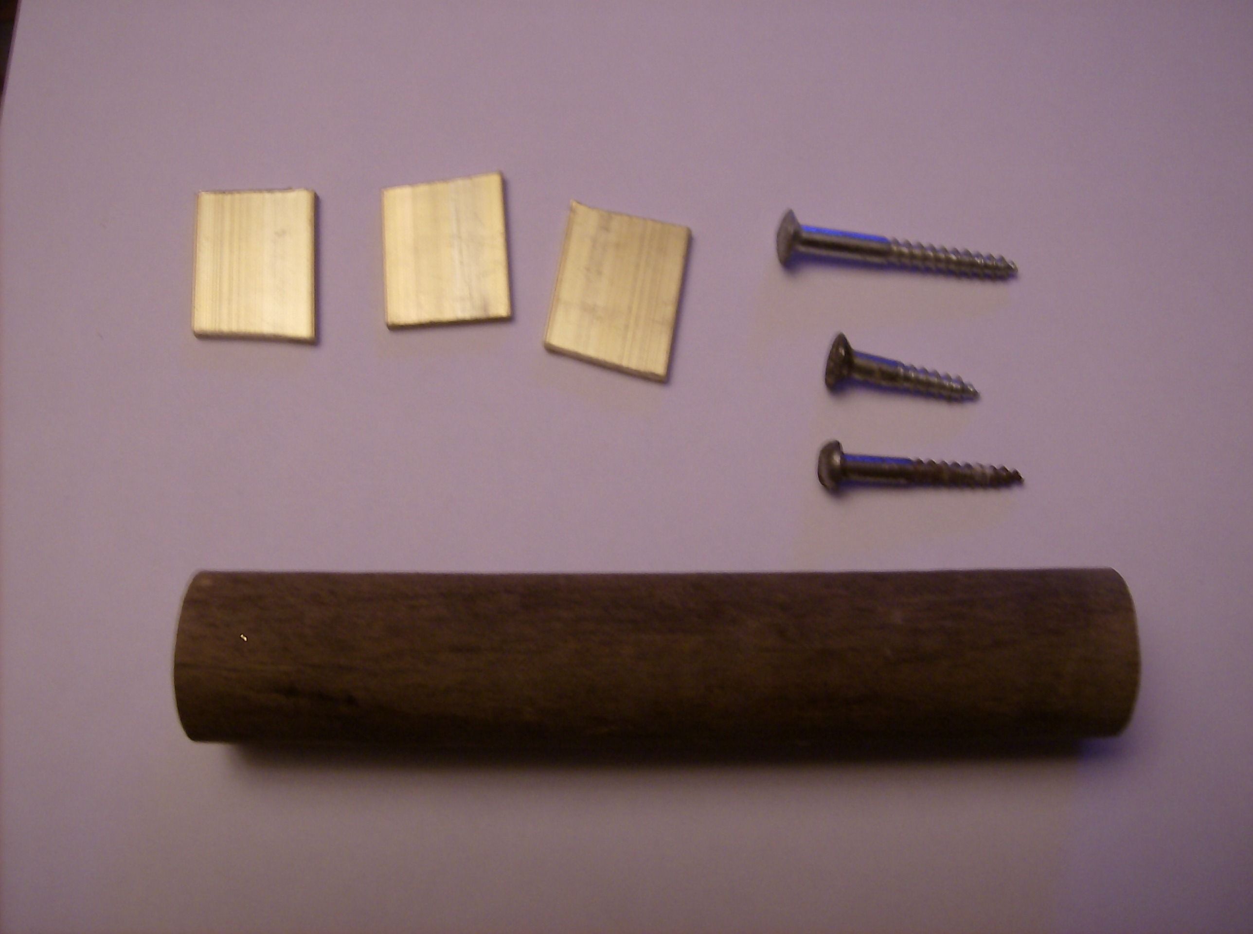

Carissimi Amici
Per proseguire,dovreste munirvi dei seguenti meteriale
Gommalacca ,(ne basta una quantità minima,circa 5 cc ) un pezzo di tondo in legno del diametro di almeno 20mm
và bene un pezzo di bastone da tenda o di manico da scopa,pala,ecc.ecc.
Una o più pezzetti di lamiera di ottone,dello spessore di 1,5 - 2mm
per potere realizzare quadrotti di almeno 15 x 15 mm spessore come ho detto 1,5 2 mm
In più dovreste avere a disposizione un saldatore elettrico per stagno,da almeno 40watt.

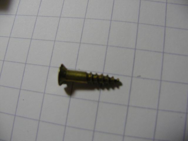

Per chi non ha questo utensile,o similare :
serve reperire una vite da legno,vecchio tipo,con il passo di filettatura a cono ,di circa 15 mm
Un diametro del codolo tra i 4 e 6 mm o non potrete chiuderlo in pinza
la lunghezza del codolo cilindrico deve essere almeno di 10 mm
tipo di vite,in ferro,per avere maggiore robustezza.
Un caro saluto

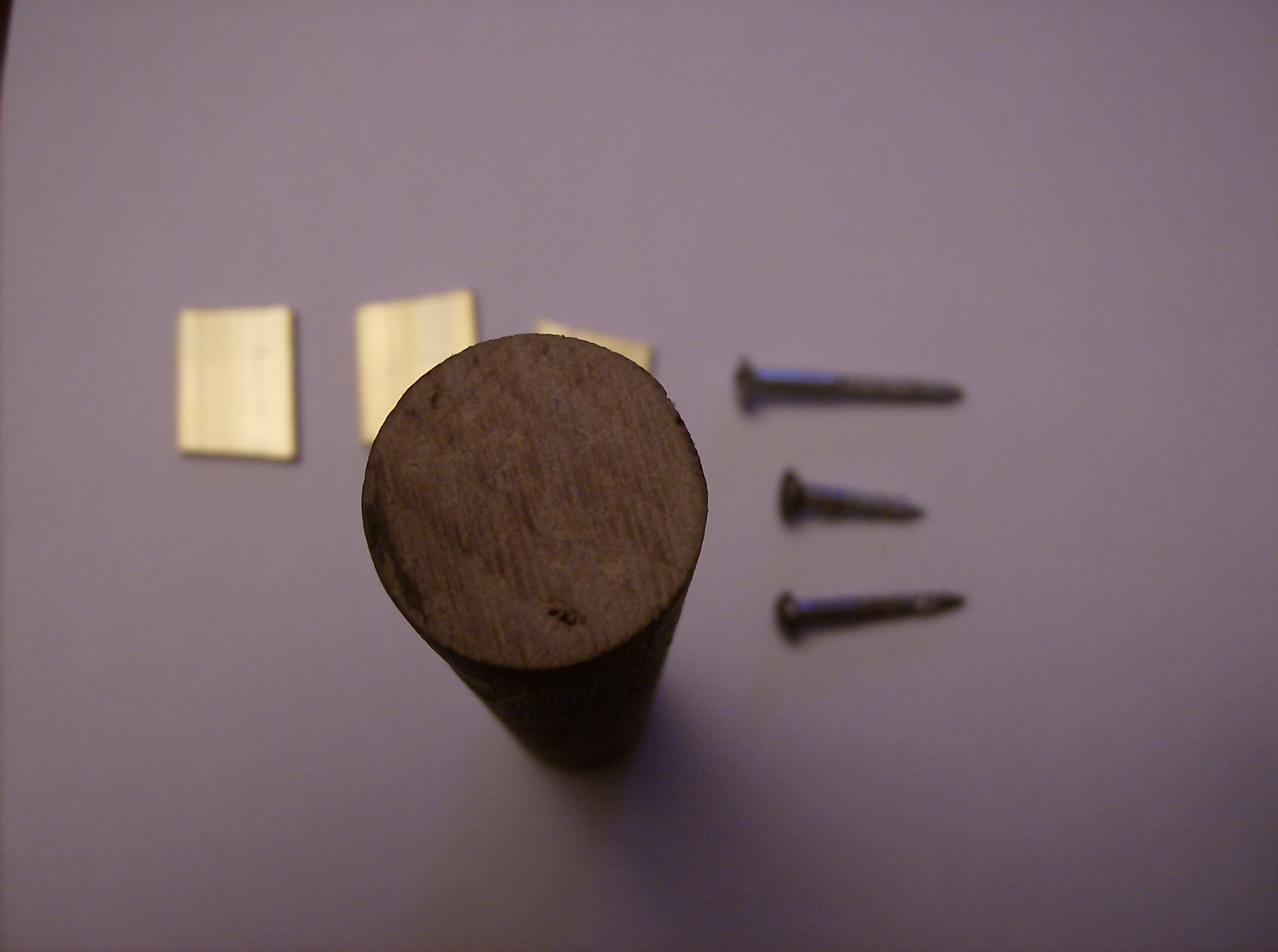

Ps perfavore,per maggiore sicurezza,postatemi la foto del pezzo di legno,lato taglio e della vite una volta trovate.

Il legno,servirà a costruire dei mandrini o plateau provvisori,molto pratici,ma economici,usa e getta.
Deve essere sufficentemente lungo da poter coprire completamente la vite.
Perchè andremo ad avvitarlo sulla vite da legno,ed avanzarne almeno 5 - 6 mm per la lavorazione. Ho dimenticato di citare le quote.
Serve un pezzo completo almeno da 200 mm oppure spezzoni da non meno di 25mm

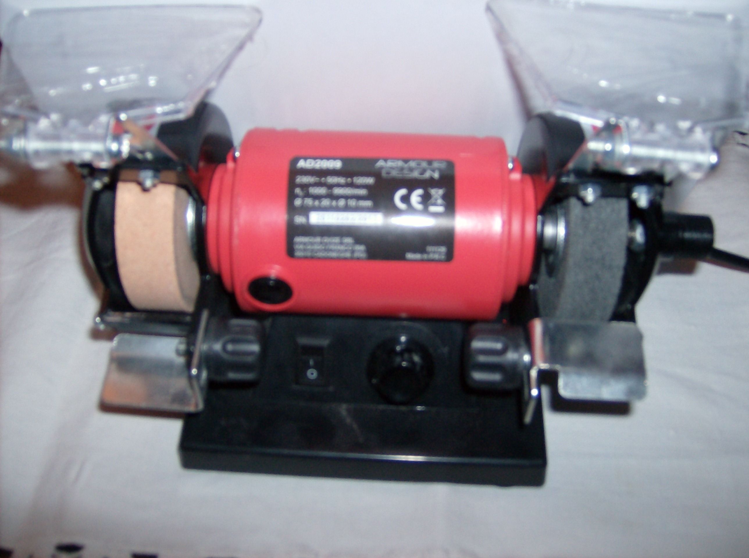

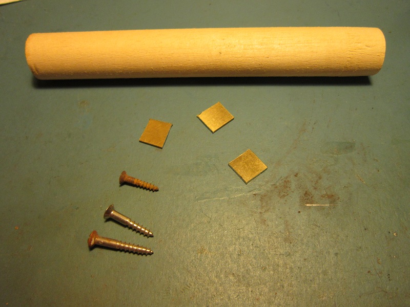

Allora la mola é arrivata, e funziona veramente bene.

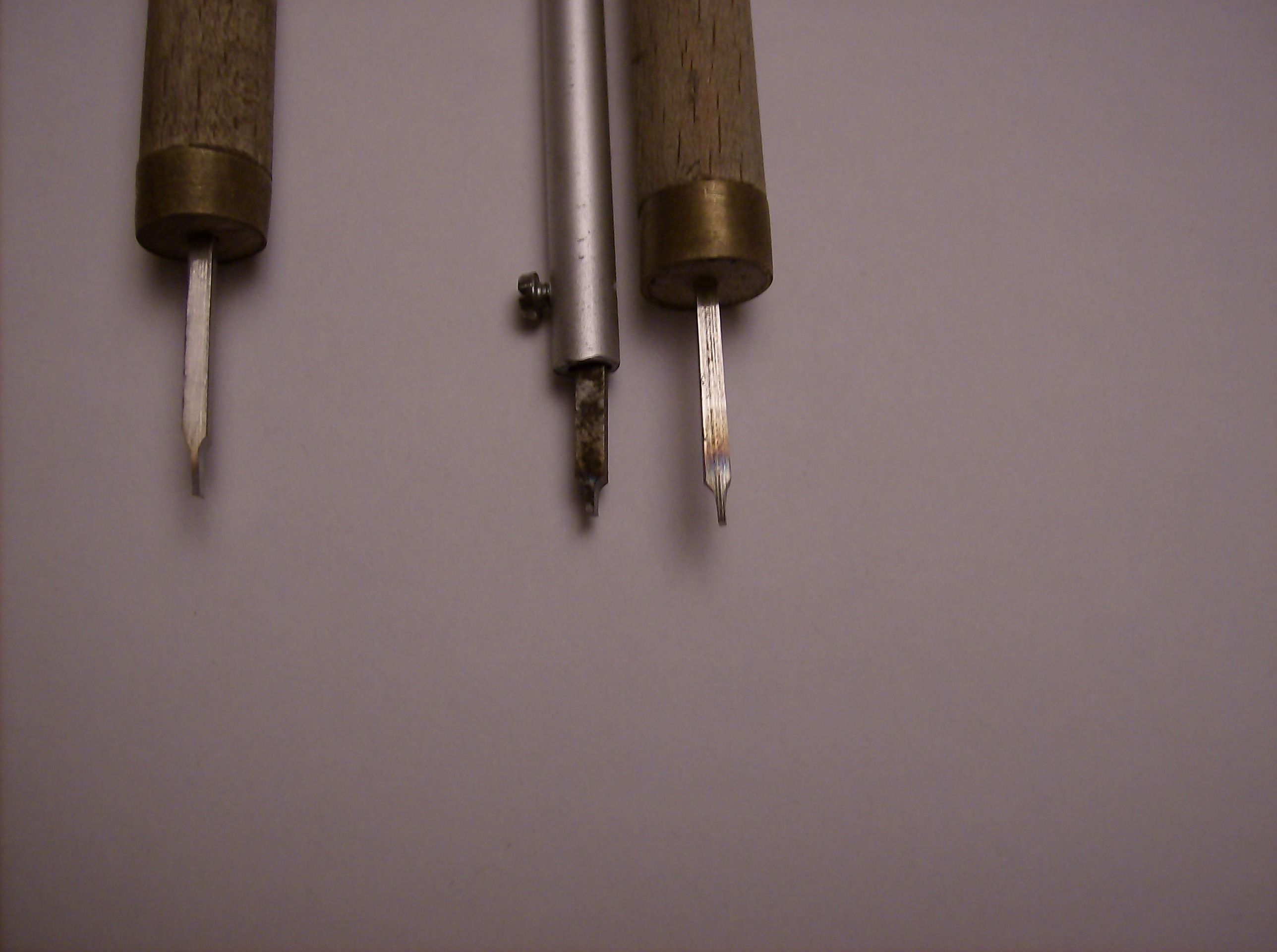

ho preparato gli abbozzi dei bulini che provederò a rifinire lunedi sera:
ho ricevuto pure la gommalacca, ho recuperato il materiale richiesto da Piero:
vanno bene Piero?
MessaggioInviato: domenica 18 novembre 2012, 0:10
Carissimo Cristian
Scusa Cristian ma vi è un particolare da chiarire.
Ho visto una cosa che non deve assolutamente succedere.
Quando affili i bulini sulla mola,cosa che serve fare con molta calma e perizia.
Non devi Mai scaldare l'utensile fino a nemmeno accennare la bluitura o lo stamperi e diventa molle come una trippa.
Non mantenendo il filo quando poi ci lavori.
Ora per recuperarli dovresti temperarali.( se sono in Hss tengono di più,ma se acciao da forgia,molto poco.)
Per aiutarsi a mantenere l'angolo di affilatura se sopratutto le prime volte,non si ha la mano a riprendere il piano,aiutatevi con la base della mola(quella piccola mensola attaccata al disco abrasivo e un pezzo di legno,al quale avrete provveduto a lima a fare da scarsetta.
C'è chi usa anche un pezzo di ferro,a profilo quadro,dal lato di 15 mm lungo circa 50 forato passante tondo che ci entri il bulino.
si fora e filetta un fianco,in modo da poter inserire una vite di blocco.
poi si infila il bulino,lo si angola rispetto al piano del quadro e lo si blocca con la vite,avendo l'accuratezza di infilare tra vite ed utensile,un pezzetto di molla da orologio piatta.
Questo pezzetto aiuta a mantenere in posizione il bulino,mentre chidete la vite.
Appoggiando il piano sulla mensolina della mola,affilate il fianco dell'utensile(bulino) potendo bagnarlo sovente,in acqua e coì' riprendere subito l'angolazione.
Sul piano della mensola,potete tracciare una linea con pennarello indelebile,che vi fà da riferimento,per altre angolazioni laterali.
In questo modo è molto facile dare l'angolazione voluta all'utensile e mantenerla ogni volta che vi discostate dalla mola per raffreddare l'utensile.
Appena le trovo,posto le fotografie catturate da internet di un personaggio che si è in pratica fatta una mensola regolabile,proprio per affilare gli utensili ed è di facile realizzazione.
Può essere un ulteriore aiuto.
Sempre se non c'è chi me le ritrova prima,e nell'eventualità, ringraziato fin da ora
Un salutone
Ps il materiale dovrebbe andare benissimo.

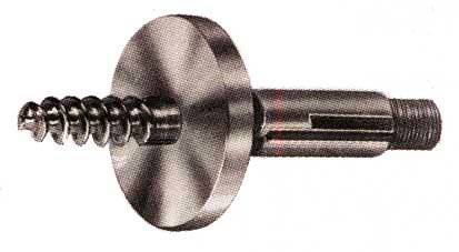

A proposito della vite per legno e dei tondini di manico di scopa, ho qualche problema:
Nel mio EMCO per poter montare la pinze ER, ho dovuto usare un adattatore che mi allontana dai cuscinetti dell'asse, o meglio mi avvicina alla contropunta.
Usando il sistema che ci indica Pierino per poter realizzare un plateaux economico e allontanandomi di ulteriori 25mm.......non centro più!!!!!
Quello che vorrei fare è questo:
Con la differenza che al posto del gambo filettato, ci sia una filettatura femmina M12x1 per poter essere montato direttamente sull'asse del mandrino togliendo all'occorrenza l'adattatore per le pinze ER.
Per cui mangiate tranquillamente le fette di salame che io arrivo già mangiato!!!!!! :grin:
UN SALUTO :hallo:

MacGyver ha scritto:
Ciao Cristian, le foto dei tre bulini che hai foggiato con la nuova molletta sono per troncare? Puoi fotografarli da vicino per aver modo di vedere la loro forma? Grazie.
Ciao MacGyver,
quello separato é da taglio e gli altri per gole.
In questa casa ho solo una digitale compatta. Lunedi sarò nella mia altra casa e potrò fare foto migliori. In ogni caso "rispettano" il disegno postato da piero nei post precedenti.
@ Maurizio, perché non ti lanci a progettare la modifica per le pinze da 8mm cosi risolvi un po' tutto. :)
MessaggioInviato: domenica 18 novembre 2012, 15:45
Ciao MacGyver,
Carissimo Cristian
La risposta per Il povero Maurizio,se posso te la dò io.
La causa per la quale lui non aspetta e cerca soluzioni è dovuta ad un progettista che ben conosco.
Un fancazzista nato,il quale ha come specializzazione una laurea onoris causa in "" scapa travai,che mi rivu""
per cui sapendo quanto ancora dovrà penare,cerca soluzioni.
Questa volta però lo posso aiutare.
Essendo dotato di mandrino autocentrante,potrà usare quello.
Chidendo il dischetto di legno internamente.
la soluzione della vite era per tutti coloro che non hanno attrezzatura competa,e volendo fare un discorso generale,sono partito dalla base.
Un caro saluto
