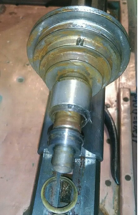

Inizia a togliere il paraolio (quel pezzo rotondo di ottone, freccia blu)
Poi cerca sulla puleggia (freccia gialla) uno o più fori che contengono un grano, puoi allentare anche quelli e vedere se la puleggia si muove.
Stessa cosa con la ghiera/bronzina (freccia arancione)
IMG_20181121_190826.jpg [ 113.84 KiB | Osservato 296 volte ]
Poi fai altre foto.
Mi raccomando non forzare nulla.

ok tolto paraolio e svitata la puleggia..faccio fatica con bronzina arancione

La ghiera arancione potrebbe essere a vite, oppure bloccata dalla morchia.
Se hai del petrolio immergi tutta le testa in modo da rendere la morchia più molle, altrimenti usa dello svitol o altri spray sbloccanti.

Comunque per lavorare più comodo, puoi agire sulla leva (quella che è dal lato sbagliato) e muovendola leggermente verso destra o sinistra potrai sfilare la testa del tornio dal bancale.

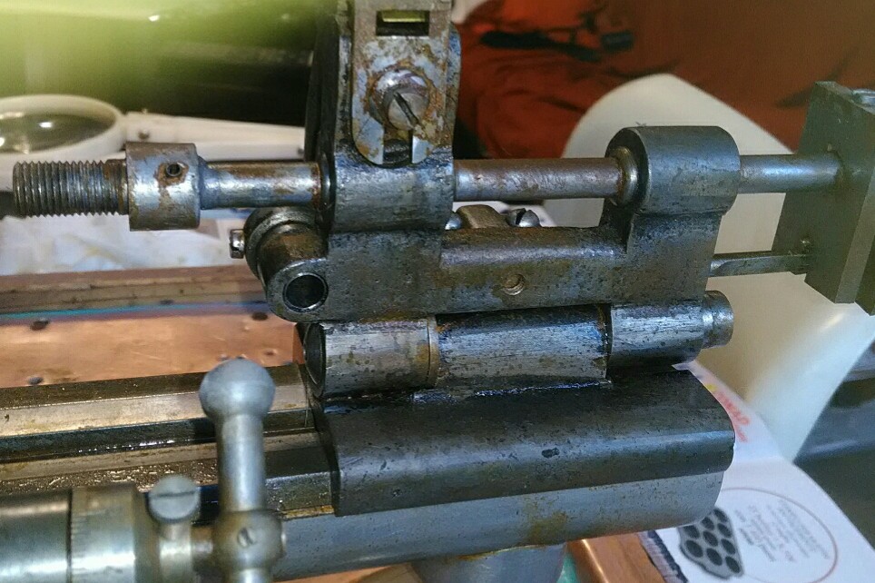

Ciao, ora il pezzo da smontare è a bagno con lo svitol, guardando dentro il foro centrale sembra che ci sia un "taglio" e si uniscono due cilindri e questo è nella zona dove c'è adesso il mandrino, domani proverò a svitarlo o a fare quello che posso... non ho però capito come fanno a stare uniti e come sono fatti, appena smontati faccio foto così da far capire ai posteri come sono.
però ho ancora un dubbio, penso che il tornio sia stato modificato per fare oggetti elettrici ( ho trovato un diodo incastrato) e la parte "contropunta" sembra che l' abbiano modificata in modo da usare un mandrino invece della classica contropunta..
ma questo "blocco" è originale del tornio? ho cercato in rete e ho trovato solo "blocchi" con contropunte fatte in modo molto semplice non tutto quel lavoro che ho io adesso (colonna con vite per spostare lateralmente..) posto foto per far capire meglio.

Come ti dissi è assemblato sbagliato, oltre ad essere montato a rovescio l'asse, manca una ghiera e un paraolio è stato montato in posizione errata.
Lo vedrai poi nel mio video, ne caricherò una versione a breve.

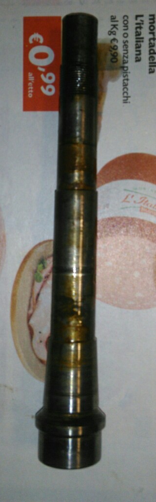

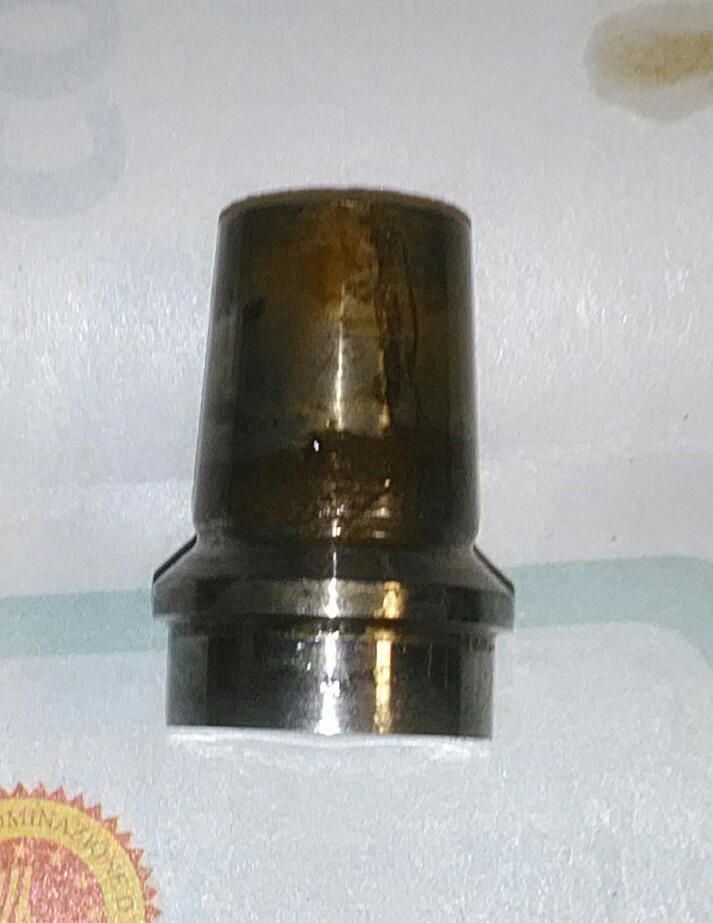

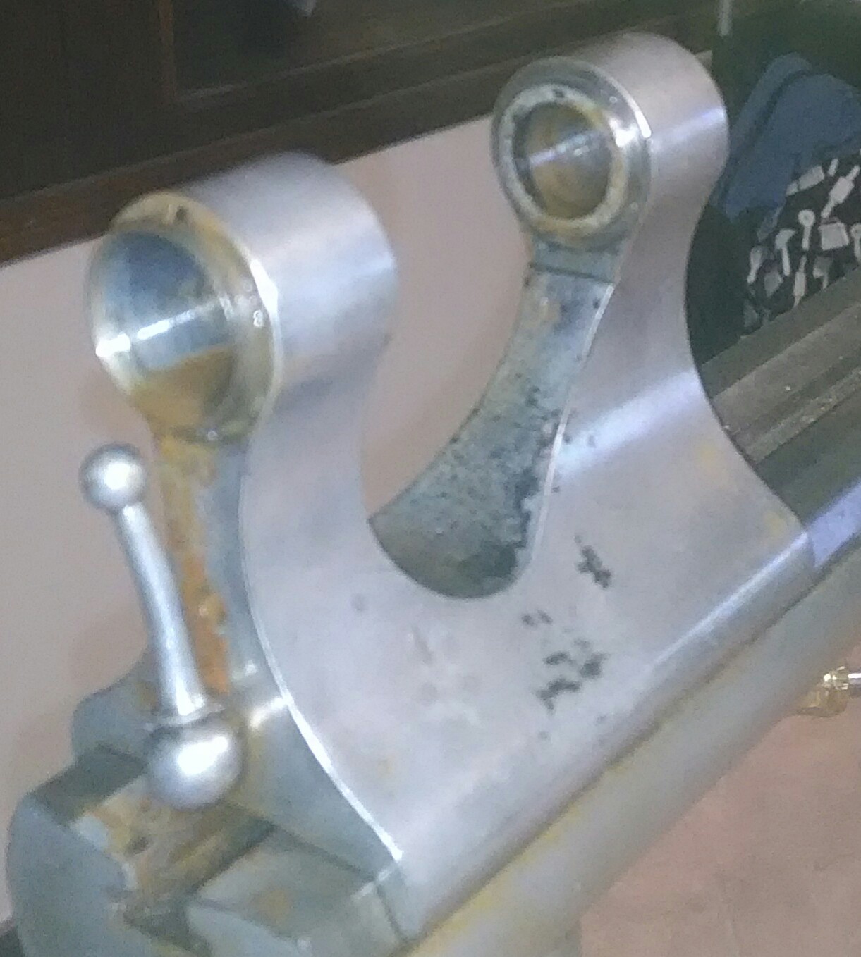

Fatto!!!
Ora procedo alla pulizia accurata come da video.
:2thumbs: Grazie ancora :2thumbs:
