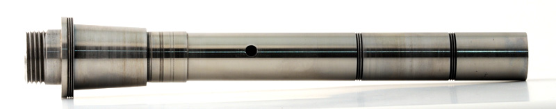

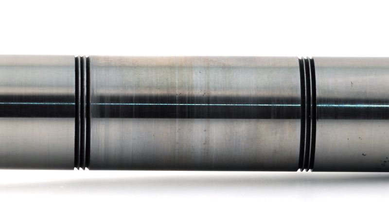

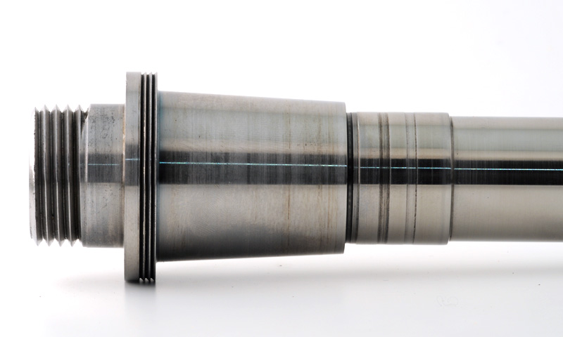

Un paio di foto dell'albero. Con il dettaglio sulle zone che lavorano sulle bronzine... Si può vedere che a differenza del Leinen questo ha la bronzina posteriore internamente cilindrica (ma conica esternamente e registrabile). Quella che mi interessa rifare è invece quella anteriore cioè conica internamente. I canali che incidono l'albero a tre a tre servono per trattenere l'olio entro il sistema di ricircolo. Dietro il cono anteriore si può notare uno spallamento che lavora su un gruppo di due cuscinetti reggispinta avvitati alla bronzina sulla parte filettata. Ecco le foto: pian piano aggiorno! Abbiate fede...
DSC_0393.JPG [ 40.18 KiB | Osservato 190 volte ]
DSC_0394.JPG [ 78.45 KiB | Osservato 190 volte ]
DSC_0395.JPG [ 82.32 KiB | Osservato 190 volte ]
