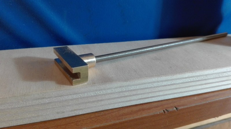

Eccomi con il secondo inserto 8-)
un paio di tagli e qualche colpo di lima ed è pronto anche lui
PM_10 [800x600].jpg [ 76.98 KiB | Osservato 1517 volte ]
qui lo vediamo agganciato al "tiraganasce" 8-)
PM_11 [800x600].jpg [ 56.69 KiB | Osservato 1517 volte ]
secondo me così può andare ma vedo che nessuno si pronuncia 8-)

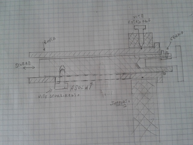

Un'idea buttata lì
supporto_1.jpg [ 132.11 KiB | Osservato 1514 volte ]
Cilindro esterno con flangia che ruota, con asola
Cilindro interno che ruota scorre
ciao :D

:2thumbs: anche questa mi sembra una buona idea, tutto poi dipende dalle attrezzature a disposizione e ognuno procederà in base a quello che ha 8-)

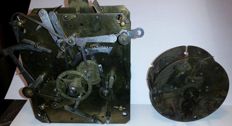

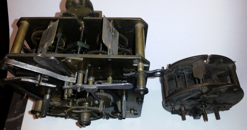

Mario, quella a destra è un movimento di Parigi, praticamente uguale a quello del video, pesa circa (non ho una bilancia adatta) 300-400 grammi.
Adesso è da capire quanto dovrà essere versatile lo strumento che stai progettando. Servirà per parigine, sveglie e movimenti similari, oppure potrà ospitare movimenti più grandi e pesanti come quello di sinistra? (3 barili, molteplicità di ruote e leve, certamente sopra i 1000 grammi).
Comunque ecco un paio di foto... se possono esserti utili.
20160809_150242 (800x437).jpg [ 206.51 KiB | Osservato 1580 volte ]
20160809_150253 (800x420).jpg [ 189.8 KiB | Osservato 1580 volte ]

:o Grazie Fabio :2thumbs: foto utilissime
come ho scritto sopra, con le misure che ho scelto si possono bloccare movimenti da un minimo di 6 ad un massimo di 15 cm, ora pensando a 300-400 grammi tratteniti in verticale dalle ganasce così previste, credo che non ci siano problemi (spero, bisogna sempre provare) 8-)
salendo come peso non lo so se con questo sistema di ganasce si riesce a tenere il movimento, parlando sempre in verticale cioè durante le prove di funzionamento... in orizzontale cioè durante lo smontaggio non dovrebbero esserci problemi nemmeno con i movimenti più grandi (se non superano i 15 cm)
Siamo sempre li cioè alla mia mancata conoscenza degli oggetti in questione ::--oppsszz
aggiungerei anche che attorno al chilo le ganasce mi sembrano debolucce 8-)
