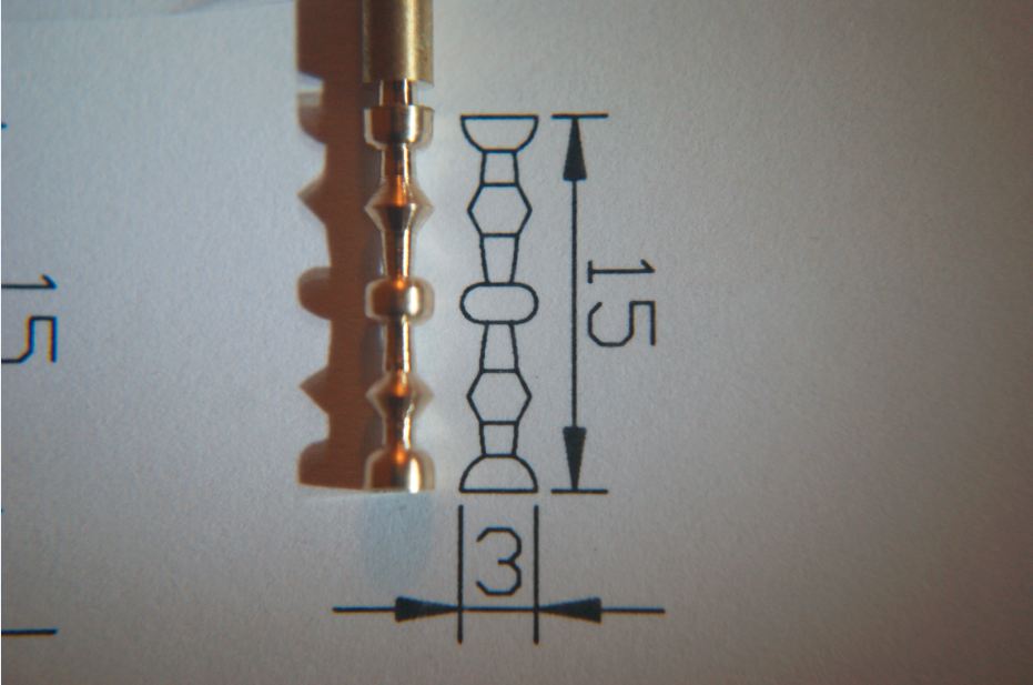

Inizio con il postarvi la foto della realizzazione:
c'é ancora molto da migliorare ma diamo tempo al tempo..

Carissimo Cristian
Troppo Buono
Veniamo a noi ed al lavoro. :D
nel tentativo di spiegare cosa fosse una maschera,mi ero riferito al disegno.
Questa,perchè possa svolgere la sua funzione,deve essere ritagliata,sul profilo.
In questo modo,diventa una dima per il pezzo in tornitura,per questo necessita che sia in cartoncino da disegno.
Appena posso metto fotografie.
Comunque un bel lavoro,incominci ad andare sempre meglio.
Un salutone

Come realizzare la maschera lo avevo capito, e l'ho pure fatto, ma le forme "troppo complicate" e il pezzo piccolo non mi hanno permesso di realizzare una maschera a mio parere utilizzabile, la vedrete comparire nel video 1 o 2 volte, ho come l'impressione che sia una metodologia facilmente applicabile a pezzi leggermente più grandi.
saluti

Carissimo Crsistian
Quello che ti ha per così Dire fregato,nella realizzazione del manufatto,non sono le dimensioni del pezzo,ma le dimensioni dei bulini.
Senza creartene di più ottimali,la lavorazione diventa molto ardua.
In più non ti sei certo reso la vita facile, onestamente ti sei fatto un modellino,un po' complicato da realizzare la prima volta.
Adesso incominci anche a scontrarti con la realtà del lavoro,ovvero tenere le quote a campione.
Niente di impossibile,con calma andrai molto oltre.
Serve solo non scoraggiarsi mai.
Le dimensioni,non sono piccole,anzi rappresentano già un pezzo,date le dimensioni da piccola pendoleria,o almeno orologeria da tavolo,15 mm di altezza non sono poi così pochi.
Noto con piacere che ti studi la metodologia per procedere.
Impostando prima i riferimenti per la lavorazione.
E questo è il primo impostantissimo passo.
Significa che giustamente cerchi di ragionare,sul come realizzare il manufatto,questo è da ritenersi determinante,in quanto troppe volte serve fare lavorazioni in sequenza.
Il manufatto,si modifica in tenuta,mano mano che lo riduci.
Per cui devi sempre tendere a finire le figure in lavorazione esterna e poi avanzare,verso la testa del tornio.
Questo anche se si lavora con contropunta.
Causa lo sbandieramento del pezzo.
Intanto ti ringrazio,per questa tua nuova prova.
Che ha comunque dato delle indicazioni.
Io approfitterò della tua assenza per preparati un po' di cosette per il proseguo del percorso.
Un caro saluto

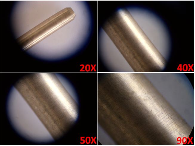

Oggi ho fatto un paio di ingrandimenti di un pezzo che avevo realizzato.
Il pezzo é stato solo tornito con il bulino a mano senza nessun altro trattamento di finitura:
MessaggioInviato: domenica 21 ottobre 2012, 14:08
Carissimo Cristian
Complimenti,ma complimenti riveriti,perchè hai capito appunto le cose più importanti,come affilare un utensile,e come tenere il tagliente in modo ottimale.
Il resto è solo allenamento
Veramente bravo.
Non avrei mai immaginato che avresti fatto così in fretta e bene a comprendere la parte più ostica,e che la maggioranza delle persone snobba.
In quanto non gli dà importanza,si cerca veloce il risultato e non invece la preparazione al risultato
Sono veramente contento di questo.
Dalle fotografie,viene fuori un taglio,veramente pulito,ma ti accorgi di questo,semplicemente giocando con i controluce.
Avere un ingrandimento così forte,serve forse per conferma,ma se si impara ad osservare il pezzo,in lavorazione,la luce ti evidenzia le magagne.
Provo a spiegarmi,se si osserva il tondino messo in piano,con una angolazione,diciamo indicativa a 45° gradi da destra a sinistra e poi si inverte lato di osservazione,infine perpendicolarmente e lo vediamo lucido,non opaco in nessuna posizione è liscio,senza il caso di dirlo parole e fatto,OMBRA di dubbio
La tornitura a mano,permette velocemente questo.
Per questo motivo,io non riesco ad utilizzare il microscopio sul tornietto,fisso con un solo punto di osservazione.
Ho provato,anche spostando punto di illuminazione,ma vengo regolarmente tratto in inganno.
Con il lentino,o meglio con il caschetto,pur mezzo cecato,ottengo invece un migliore risultato.
probabilmente questo è soggettivo.
Però sono molto contento che tu Cristian abbia fatto vedere questo campione di lavorazione.
A parole non si riesce proprio a trasmettere quello che dicono queste fotografie,sopratutto perchè non ci si crede.
BRAVO e grazie per tutto.
Ma sopratutto bravo per l'insieme di cose che queste fotografie trasmettono.
