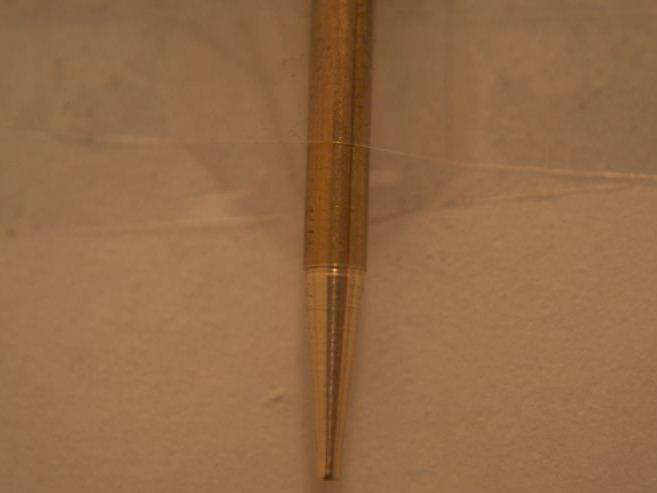

Rieccomi, ecco la tornitura conica:
domani arriverà il video.

Carissimo Cristian
Il cono lo hai fatto,da come si vede in fotografia proprio bene.
Lo scopo però era di capire come gestire i punti di riferimento,per ottenere una gradazione di inclinazione stabilita.
Appunto ponendo dei riferimenti percisi,ovvero un diametro di partenza più piccolo,dove l'inizio del cono è l'angolo creato,dove finisce il diametro piccolo,e la fine,lo spigolo del diametro maggiore ,chiaramente per un cono a campione,invertito,serve invertire i riferimenti.

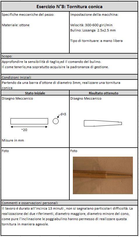

Ciao Piero,
nel video vedrai che a mio modo i riferimenti li ho presi. Nella foto non sono facilmente riconoscibili.
http://www.youtube.com/watch?v=NtMpXyVr ... e=youtu.be
Scheda:
Malgrado la "facilità" di esecuzione, ho commesso alcuni errori, non ho ancora il riflesso di avvicinare il poggia bulino man mano che il diametro si restringe, dando luogo ad alcuni impuntamenti che non dovrebbero esserci.
A metà video complice la stanchezza e il sistema di ripresa il quale non mi permette una visione ottimale, sfioro con il poggiabulino la testa del tornio facendola fermare, la cinghia é abbastanza lasca, e ci metto un attimo ad accorgermi che il pezzo non gira. 8-)
Riguardo alla fresetta con supporto intendevo il supporto metallico vicino al disco, quello su cui appoggiare il bulino mentre lo molo.

Per il filmato,non devi preoccuparti degli errori,questi si evitano con il tempo.
L'importante è che tu sia padrone del metodo,il resto è solo allenamento e stai andando benissimo.
Purtroppo servirebbero scarsette e dime di controllo,senza fare questi lavori,sono un po' alla spera in Dio.
ma volendo puoi trovare un piano che sia sufficentemente stretto e ti faccia da dima per controllare in controluce,che il tuo cono ,non sia a pancia,irregolare,o concavo.

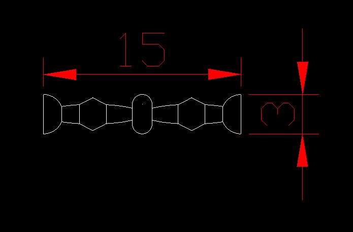

qui ho disegnato la colonnetta che voglio provare a realizzare con il metodo della maschera suggerito da piero.
Vedremo se riuscirò a combinare qualcosa di valido.
MessaggioInviato: giovedì 18 ottobre 2012, 19:51
Carissimo Cristian
Sinceri complimenti,il disegno,racchiude in pratica le sostanziali figure fatte fino ad ora.
Non è sicuramente facilissimo da eseguire.
Comporta anche il fatto che devi tenere conto dello sbandieramento del pezzo,che per impratichirti,continuo a dirti di farlo,senza la contropunta.
Non perchè non sia utile,anzi è indispensabile.
Ma per ora lo scopo è allenare la mano alla sensibilità di lavoro.
E con questa figura,ti servirà,molta attenzione.
Non vedo l'ora di vederti all'opera.
