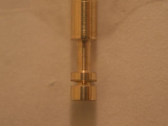

MessaggioInviato: lunedì 8 ottobre 2012, 22:09
ecco le foto di quello che ho fatto poco fa:
devo dire che non sono sodisfatto al 100%, il bulino "piano" ha un difetto nella struttura del materiale, diciamo una crepa, e questo non mi permetteva di lavorare bene.
domani preparerò un paio di bulini di riserva e posterò i video.
MessaggioInviato: lunedì 8 ottobre 2012, 23:34
Carissimo Cristian
Anche questo passo è stato fatto.
Sono molto contento che tu sia soddisfatto,il contrario mi avrebbe molto allarmato
Lo scopo era vedere come con un utensile a profilo piano,era possibile eseguire una gola e non solo entrare per il taglio,ma con il medesimo utensile allargare a ipotetica misura,questa gola.
lavoro semi impossibilitato,da un bulino a losanga.
O almeno,molto difficoltoso,con troppa possibilità di sbagliare e rovinare il Manufatto.

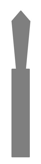

Bozzetto:
Sul mio scarabocchio è presente la figura del bulino da taglio.
Anche in questo le misure relative,dipende dal diametro che devi tagliare.
Così avendo già provato l'ebrezza del tuo primo taglio noterai ora la differenza del bulino.
Io per il taglio non andrei ad una velocità elevata,ti inciampi con facilità,poca pressione,in quanto tende ad entrare da solo ed andare sotto al manufatto direi non più di 100,150 giri,ma prova,la cosa è soggettiva e molto legata al materiale.

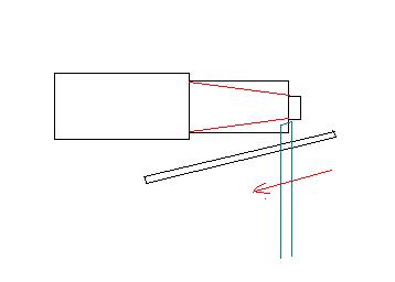

...ma mi allarmo anche io perchè non ho capito...
...intendi una roba del genere?
inoltre
Carissimo Davide
Bravo ottime osservazioni
Si il tuo disegno chiarisce il concetto,Grazie di averlo composto.
per l'angolo di spoglia,la risposta è NO serve a mano potersi appoggiare al pezzo,un angolo di spoglia accentua il taglio e
permette una maggiore entrata,nel manufatto.
Cosa che è preferibile poter controllare,per ora.
Così a 90° non potrà impiantarsi più di tanto.perchè se ti prende la mano tallona.
Se poi su materiali più duri,appreso la mano,potrà,non solo dare una spoglia,ma a suo giudizio,anche fare la curva al tagliente superiore,invece del piatto,come avevi suggerito in un tuo antecedente disegno.
ora io gli consiglio un dente poco accentuato,molto robusto e poco penetrante.
Un velo di olio di vasellina aiuterà a non grippare,in alternativa per non beccarsi gli spruzzi paraffina,semplicemente da passare sul pezzo in lavorazione ogni tanto
Un salutone
MessaggioInviato: martedì 9 ottobre 2012, 10:17
ecco i video, in serata seguiranno le schede, che andrò ad integrare in questo messaggio.
http://www.youtube.com/watch?v=HEViKR28wBU
Questo video ha un problema audio, non so perché, dovrò indagare:
http://www.youtube.com/watch?v=Xsgt5RScgss
Scheda:
Il perché non sono soddisfatto al 100% potete vederlo nei video, un paio di volte con il bulino piano, quando mi muovevo di lato, venivo agganciato dal pezzo, eppure ero sicuro che fosse affilato bene. Ad un certo punto mi son reso conto che sul lato sinistro presentava un difetto nel materiale (non l'ho messo a posto perché non volevo romperlo, altrimenti non avrei potuto fare i video).
Per questo difetto ogni volta che provavo a tornire da destra verso sinistra (posizione per me più confortevole e dove ho più controllo, perché posso utilizzare il letto del tornio come supporto) mi inceppavo, producendo un po uno schifo.
Mercoledi o giovedi, rifarò questi esercizi con un bulino messo meglio.
saluti
Ultima modifica di c3n il lunedì 12 novembre 2012, 13:04, modificato 1 volta in totale.
MessaggioInviato: martedì 9 ottobre 2012, 11:07
Carissimo Cristian
Intanto continuo a farti i complimenti,perchè,Stai andando benissimo.
Sopratutto sono contento di vedere che ti sistemi molto bene il poggiabulino,e ti stai rendendo conto,cosa che a me premeva tu apprendessi,cosa fanno le varie forme di bulino,e le difficoltà che si hanno nel gestirle.
Ora avrai notato come cambia la mano,nel sostenere un bulino,perpendicolare al pezzo,nella traslazione e come invece la posizione in diagonale ti facilita la tornitura.
Questo è dovuto alla superfice di appoggio.
In un caso il bulino tende a ribaltarsi,nell'altro invece è molto più stabile e questo non può avvenire.
Il problema che il bulino avesse un difetto è relativo.
Hai comunque messo a fuoco i due aspetti
Nel proseguo,sarai poi tu che deciderai forma e tipo di bulino,perchè molto soggettiva.
Intanto te la stai cavando a meraviglia.
Nell'esercizio di taglio,il bulino che ti ho fatto fare,è molto impegnativo.
Lo scopo non è il taglio in sè.
Ma comprendere come farlo,il taglio è tra le parti più difficili da fare al tornio.
Figuriamoci a mano poi.
Serve trovare la giusta posizione,scaricare bene il materiale di scarto,riuscire a tenere il bulino,fermo e in posizione.
Fare una sere di fette di salame,parallele e in piano,ti accorgerai di quanto fino a quì è stata una passeggiata.
In primis,devi trovare il modo di entrare senza farti ruotare il bulino,o lo spezzi
Il dentino a destra è indispensabile per ridurre il più possibile a zero il moncherino sul pezzo che si stacca.
Ma ti complica la vita in modo osceno,molta attenzione,mi raccomando
Tanta calma e lascia al bulino il compito di consumare il pezzo.
Lubrifica,perchè l'operazione è gravosa,a meno chè quell'ottone si lasci tagliare senza impastare,non sono lì e non posso saperlo.
Il fatto che sia poco incidente,è stato voluto,perchè potessi avere maggiore sicurezza.
Quel bulino,così concepito taglia poco e non ti può sollevare un forte dente nel pezzo,in quanto tallona e slitta.
Capita bene,la posizione,gli sforzi in gioco,dove e su che lato,Ragionaci bene,e fatti il tuo utensile da taglio.
Il tornio e l'attrezzatura di affilatura viaggiano a braccetto,non si possono separare mai.
Se non chiaro richiedi
Un salutone

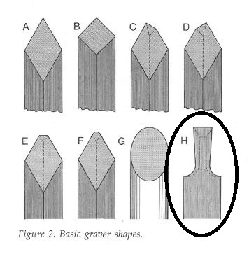

MessaggioInviato: martedì 9 ottobre 2012, 11:24
Ciao Piero
si quanto scritto in precedenza é chiaro, come anche il disegno di Davide é utile.
Sinceramente se avessi dovuto crearmelo io il bulino da taglio lo avrei realizzato cosi:
Puoi andare un po oltre nella spiegazione della forma del tuo bulino da taglio.
Poi proverò a realizzarli tutti e due e vedere le differenze.
saluti
saluti
Ciao, se realizzi in questo modo il bulino da taglio hai dei problemi in fase di formazione del truciolo, i trucioli prodotti dal tagliente a sx collidono con quelli a destra, tendono a impastarsi e l'utensile lavora male, piu che tagliare strappa il materiale e la finitura delle facce lavorate è brutta.
Inoltre quando hai finito la troncatura ti ritrovi sul pezzo che hai troncato (staccato) una punta fastidiosa conica da eliminare (devi finire di spianare la faccia).
Per esperienza la penetrazione di un utensile a punta, tipo un filettatore è sempre problematica e le facce lavorate spesso hanno una brutta finitura, tanto e vero che per le filettature a passo grosso in cui l'utensile penetra parecchio nel pezzo si inclina la slitta della torretta portautensili e si fa avanzare l'utensile con questa in modo da impegnare nel taglio solo uno dei due lati della punta, in questo modo i trucioli si sviluppano meglio e le superfici risultano finite meglio.
Se inclini il tagliente come ha indicato Pierino invece sul pezzo staccato fai un taglio netto e completo e ti rimane il piolino conico sulla porzione ancora stretta nel mandrino, che elimini facilmente avanzando ancora con l'utensile.
Ovviamente l'inclinazione del tagliente dipende dal tipo di tornio, se hai un tornio con la testa a sinistra (per destri) inclini il tagliente a sinistra, se la testa motrice è a destra (tornio per mancini) inclini il tagliente a destra.
saluti
Giovanni
saluti
Carissimo Cristian ho esagerato ed aperto discussioni su troppi fronti.
Ora il tempo mi è tiranno.
Sono contento che tu sperimenti.
Io posso solo parlarti della mia di esperienza che non è unica ed assoluta,semplicemente è la mia.
Tornando a noi.
Tu dovrai giocoforza farti la tua.
Lo scopo di un utensile da taglio è separare il pezzo.
Puoi farlo,comodamente con un seghetto,e credimi,io con tutta la mia boria ci ricorro sovente.Direttamente sul tornio
Ma usando un utensile,cerchi anche di avere un guadagno in finitura,questo per logica,perchè meglio taglia,meno mi ci devo sbattere dopo per rifinire,meno spreco materiale.
Per questo è importante ottenere un taglio piano(piano inteso lato del pezzo)pezzi paralleli.
Per provare serve fare una serie di fette,come per affettare il pane.
Le misuri con il calibro e controlli la planarità.
In più arrivato verso il fondo,la parte esterna cercherà di staccarsi,se tu mi avrai fatto un utensile come da disegno,sulla parte che viene via avrai un cono che dovrai poi asportare,a meno che non lo volessi creare di proposito
Invece di farti vedere il bozzetto,faccio prima a fotografare il mio o uno dei miei.
Ma ora devo fuggire segue
Un salutone

Ciao Christian,
in merito all'utensile da taglio, il profilo corretto è all'incirca quello indicato da Pierino sul suo disegno, mentre quello che secondo me è corretto davvero è quello cerchiato
Poi prova e vedi come ti trovi nelle due versioni...
Sempre che ci si riferisca al precedente utensile e non all'ultimo postato, in quanto quest'ultimo a mi avviso manca dell'angolo di spoglia frontale come ho fatto presente...
