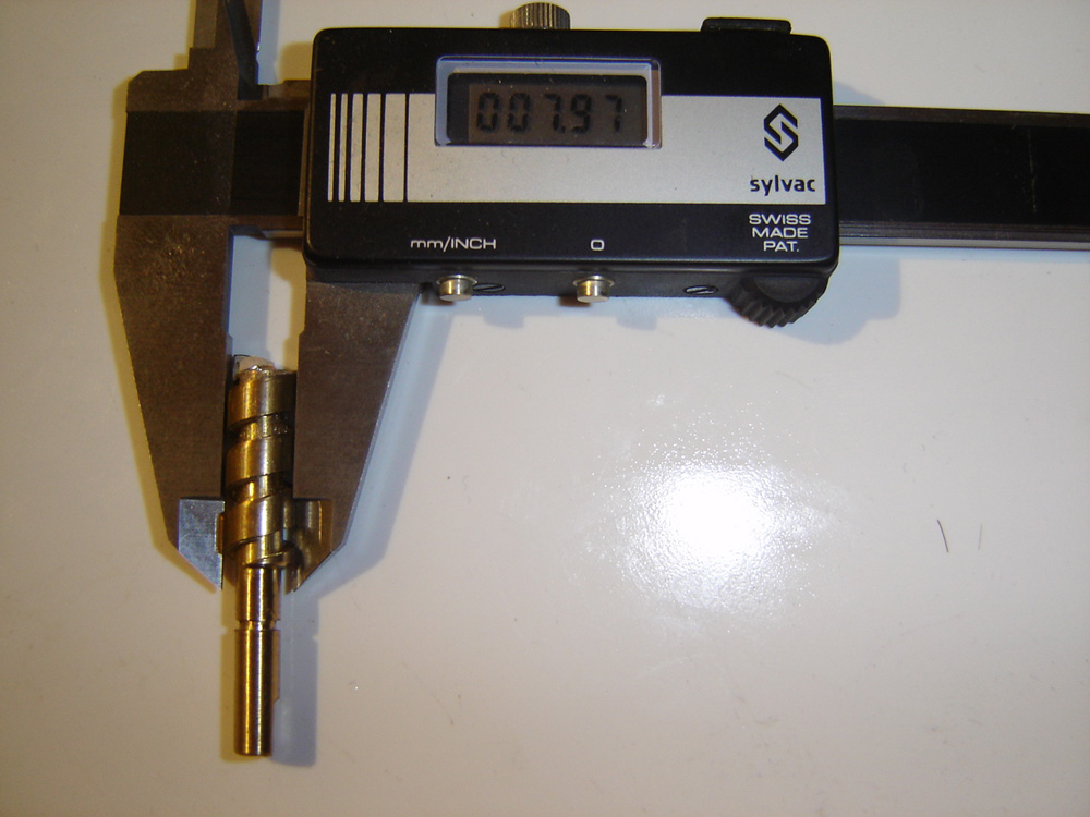

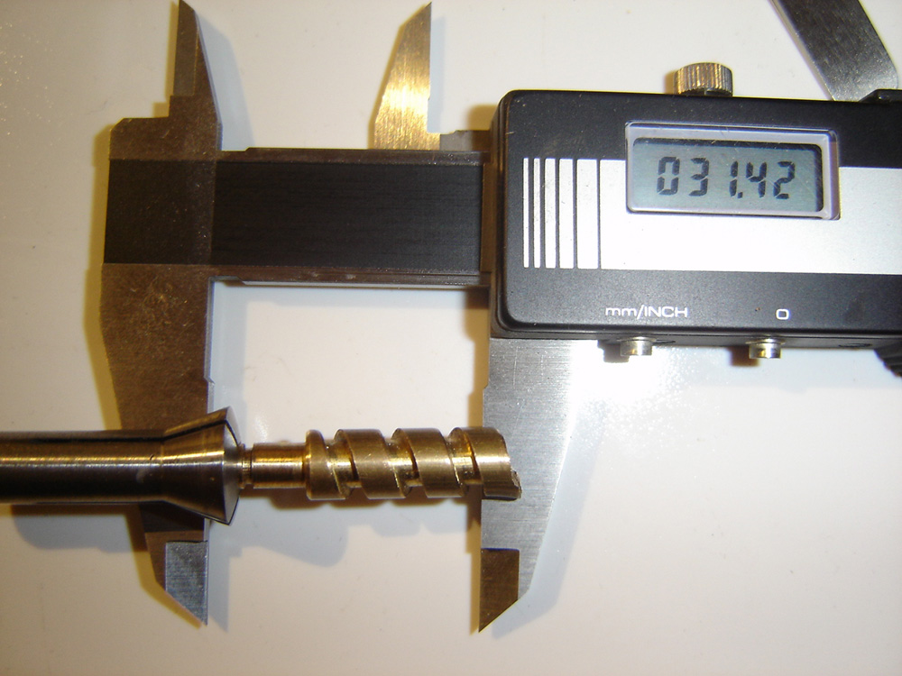

Ecco il punto di partenza, praticamente un tritacarne...
il bulino è un quadro in HSS da 2,2 mm
http://www.youtube.com/watch?v=mJW1fkBFGtk&feature=plcp
http://www.youtube.com/watch?v=wH11RTy3v0A&feature=plcp
questo il risultato

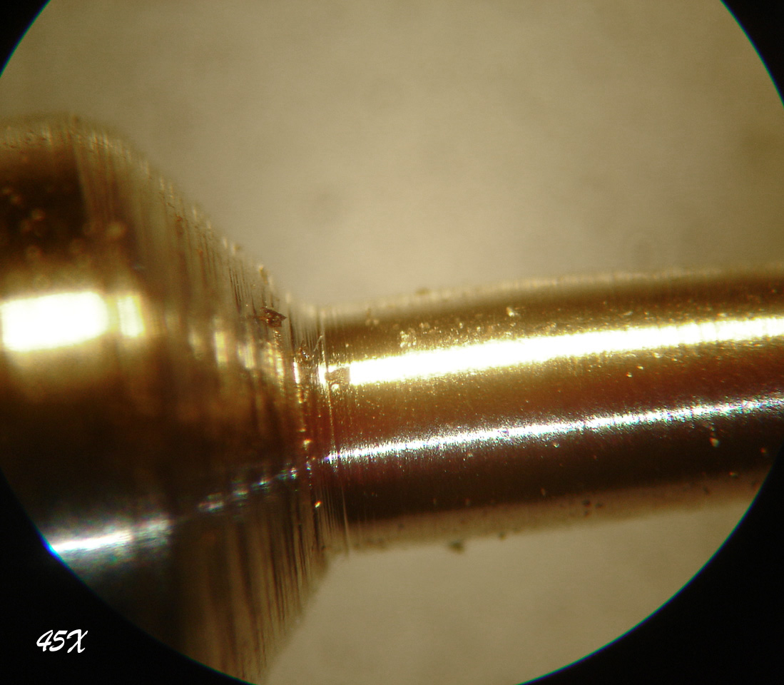

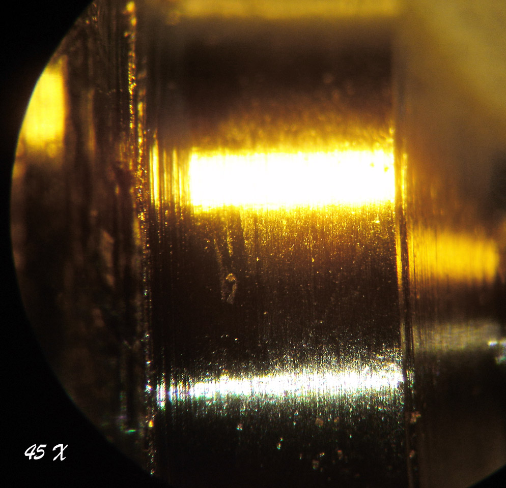

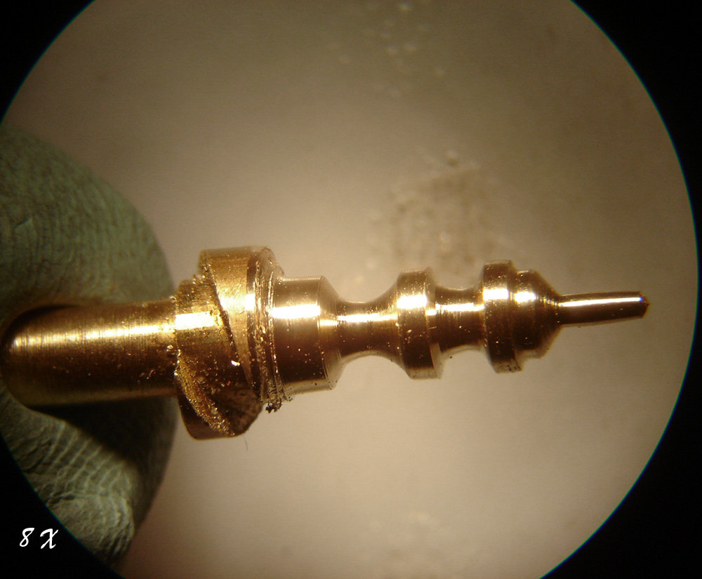

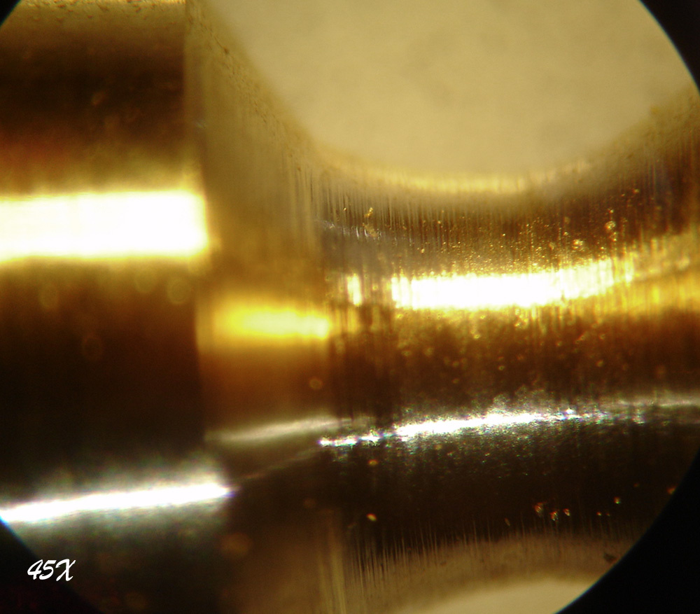

Inoltre non poteva mancare l'analisi microscopica della superficie
spalla di sinistra
Prima cava a sinistra
Parte terminale a destra (perno)
Se si confronta l'ingrandimento a 8X con questi salta subito all'occhio come tutto appaia differente...

Approfitto delle tue immagine per fare un confronto della finitura nei due casi, bulino con fusto tondo, bulino canonico.
Nelle parti piane noto una grande differenza, quello con bulino a sezione quadra mi sembra presenti una superficie molto più liscia, concordi?

La finitura superficiale può risultare differente per molti fattori, tra cui il tipo di ottone, la passata e quindi la cura con la quale si è fatta la finitura e non ultimo la velocità periferica del pezzo che è notevolmente differente fra un cilindro di 50 mm e uno di 0,06 mm...

Il mio scopo era farti notare come con quell'utensile così molato entrando poco alla volta e spostandoti di lato,permette anche di allargare la gola,come dallo schizzo che ti ho fatto.
Seppure entrando diritto lavori meglio.
Ma la politica addottata dei piccoli passi necessitava anche di questo.

c3n ha scritto:
Ciao davide,
mi son espresso male, mi riferivo alla prova con losanga verso il basso, rispetto a losanga verso l'alto. Chiaramente sempre con bulino a sezione quadra.Cosi gli spettatori possono sentire più campane.
saluti
christian
Ciao Christian,
scusami ma sono io che non avevo capito, in pratica mi suggerisci di rifare il pernino da 0,05 utilizzando la losanga verso il basso...
Va bene, ci provo, anche se le dimensioni dell'utensile sono molto grosse in proporzione...
...e poi sai non vorrei scatenare il nostro Docente che chiude dicendo "La saluto con intatta stima"...che ormai credo di sapere quasi con certezza matematica (per rimanere in tema) chi lui sia...!
A presto il filmato!

ciao Davide,
anche delle dimensioni del tritacarne di prima va bene. Mi interessa sapere quali differenze noti tra i due metodi, per vedere se riuscirò ad apprezzarle anch'io lunedi.
saluti

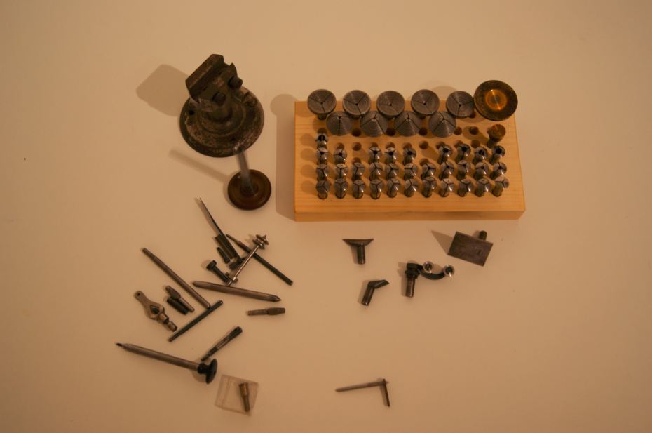

MessaggioInviato: sabato 6 ottobre 2012, 19:57
pierino-la-peste ha scritto:
Carissimo Cristian
Questa volta ti sei distratto,o mi sono spiegato da cani. (Più plausibile):smile:
Quel bulino,non era per il taglio.
Per favore mi puoi postare in fotografia tutto quello di cui disponi dedicato al tornio,in accessori??
Sopratutto la contropunta e quello che hai a disposizione??
un salutone
Ciao Piero,
semplicemente non ho saputo resistere e ho voluto provare a troncarlo.
Gli accessori sono ben pochi:
Per quel che concerne la contropunta ho solo la testa per forare, e non la classica contropunta fissa. Ma pensavo di crearmi dei puntalini da prendere nelle pinze per sopperire a questa mancanza.
MessaggioInviato: sabato 6 ottobre 2012, 20:27
Carissimo Crstian
Non avevo intenzione di rimproverarti,se è emerso questo è stato involontario
Sulla tronactura ho solo voluto fare una precisazione. :eek:
Mi puoi per favore postare la foto del tornio ed il particolare della contropunta ?'
Mi sembra c'era sul forum,ma non sò più dove è.
hai anche il carro croce??
fine dell'interrogatorio.
Un salutone
