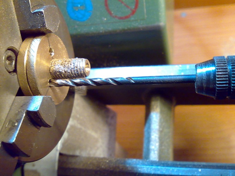

luporandagio ha scritto:
forali uno per volta
rispondo qui, così non sporchiamo il post di Fabio 8-) magari con il tuo aiuto riesco a completare questo morsetto :2thumbs:
Ti faccio vedere come ho fatto ma con risultato scadente :-(
Per le due ruote grandi nessun problema, fissate assieme i fori vengono precisi
MorsaSfere_1 [800x600].jpg [ 90.63 KiB | Osservato 1893 volte ]
MorsaSfere_2 [800x600].jpg [ 84.68 KiB | Osservato 1893 volte ]
la ruota piccola rimanendo lontana dalle altre non riesco a mantenerla in linea per forare
MorsaSfere_3_a [800x600].jpg [ 53.34 KiB | Osservato 1893 volte ]
i tre perni non essendo perfettamente paralleli non fanno scorrere bene la ruota centrale
Mario

Se tu tracci la posizione dei fori e fai una piccola impronta con un punzoncino per marcare puoi forare i pezzi separatamente, anche su un piccolo trapano a colonna. Usa delle punte più corte di quella che si vede in foto, prima una piccola e poi subito quella della misura finale. Poi passi ad eseguire il foro successivo.
Inoltre puoi leggermente alesare i fori della ruota centrale perché è quella che deve scorrere mentre nei fori delle ruote esterne le spinette si devono incastrare.

Visto che il proxxon non é precississimo e la torretta a fresare é soggetta a giochi e flessioni ti consigliere di ripensare la realizzazione del dei tre pezzi.
in particolare partirei da un pezzo unico di ottone del diametro "uguale hai du dischi maggiori".
- esegui la godronatura
- esegui i tre fori e il foro centrale della giusta profondità ( che avrai calcolato in precedenza)
- a questo punto tornisci i due dischetti
- riduci di misura e godrona l'ultimo pezzo
- effettua la tornitura finale
prima di separare ogni pezzo ricordati di fare un segnetto con un indelebile cosi saprai come assemblare correttamente i pezzi senza dover andare a tentoni.
non so se mi sono spiegato bene, al massimo chiedi pure chiarimenti
Chrisitan
Perfetto :2thumbs: era prevedibile che un tornitore trovasse subito una soluzione al mio problema 8-)
Appena completo i portamovimenti e un paio di attrezzi che sono urgenti proverò
Grazie mille e a buon rendere :2thumbs:
Chrisitan
averlo saputo prima :o avrei chiesto a te la soluzione prima di iniziare il montaggio, effettuare prima i fori e poi tagliare i tre pezzi è l'uovo di Colombo :2thumbs:
Come ho sempre affermato, spesso cerchiamo nel difficile quello che si trova a portata di mano nel facile ::--oppsszz
I prossimi li farò procedendo in questo senso... è di una semplicità unica 8-)
Grazie per la dritta utilissima :2thumbs:
Mario

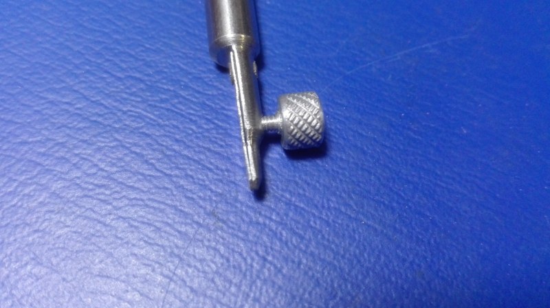

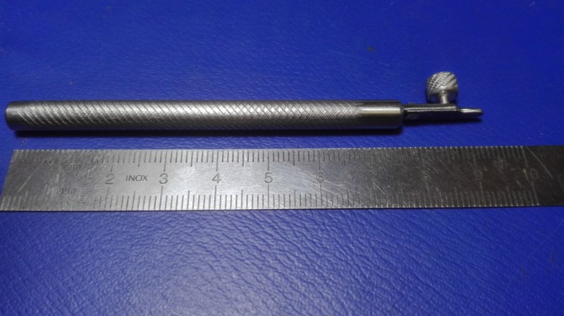

Buonasera
riprendo questo vecchio post giusto per aggiungere un "marchingegno" che può presentarsi molto utile (credo), 8-) ho preso spunto da questo 3D
viewtopic.php?f=4&t=42192&start=0
anche se non somiglia per niente al bergeon 2556/B, credo che la sua funzione la svolgerà egregiamente :grin:
Atrz_1 [800x600].jpg [ 71.97 KiB | Osservato 1476 volte ]
Atrz_2 [800x600].jpg [ 74.31 KiB | Osservato 1476 volte ]
Atrz_3 [800x600].jpg [ 61.13 KiB | Osservato 1476 volte ]
Dovrò sostituire la vite con una più piccola, quella che ho fatto è enorme 8-)
Mario

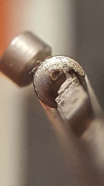

Dalla foto non riesco a vedere bene, quindi la parte che ho colorato di azzurro è vuota, mentre non riesco a capire il disegno cerchiato di rosso 8-)
Atrz_4.jpg [ 20.84 KiB | Osservato 1450 volte ]
ho anche notato che la molletta non è a filo ma fuoriesce di qualche millimetro
Mario

DAC ha scritto:
Dal disegno che vedo ora mi viene da pensare che la parte concava serve per far alloggiare meglio la pietra proprio perchè da una parte è liscia e dall'altra è concava. Detto ciò deduco che quella che hai cerchiato sia una pietra proprio per far vedere a cosa serve quell'attrezzo :2thumbs:
se quella in rosso è la pietra è strana... non è un mezzo cilindro, è sagomata da un lato :ops:
kelorkilé ha scritto:
http://picclick.co.uk/Useful-Interesting-Bergeon-No-2556-b-Tool-For-The-381797414131.html
http://picclick.co.uk/Useful-Interestin ... id=1&pid=5
Grande GG :2thumbs: da queste foto ho capito che devo rimpicciolire parecchio, quello che ho fatto io è enorme in confronto 8-)
Per ora sono "agli arresti domiciliari" :smile: la mia padrona mi ha rimproverato perchè siamo in ritardo con gli addobbi natalizi 8-)
Ho dovuto svuotare lo sgabuzzino per poter prendere i vari cartoni contenenti gli addobbi & Co, però con questa scusa ho scoperto di avere tanto materiale (e attrezzi) dimenticato 8-)
Mario

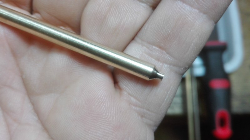

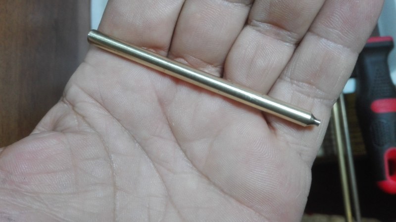

Buonasera
Tento di avvicinarmi con le misure e, ad occhiometro, 8-) credo che quasi ci siamo
Atrz_5 [800x600].jpg [ 54.87 KiB | Osservato 1338 volte ]
Atrz_6 [800x600].jpg [ 50.59 KiB | Osservato 1338 volte ]

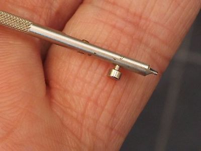

la foto dell'originale
Bergeon_2556-b_a.jpg [ 14.21 KiB | Osservato 1338 volte ]
Mario
Re: Attrezzi faidame (non più aggiornati)
MessaggioInviato: martedì 6 dicembre 2016, 17:29
Messaggi: 4799
Provincia: Agrigento
ario, mi sembra che l'originale sia un po' più piccolo e più lungo.
Mi posso anche sbagliare, ma sembra così.
Sembra anche a me, credo sia tra 1/2 e 3/4.
Ma nessuno possiede l'originale per darne le dimensioni effettive?
Lio
Si è sicuramente più grande, l'ho lasciato così in attesa di reperire le misure corrette, le pietre che dovrà tenere sono al di sotto del mezzo millimetro quindi dovrò rimpicciolire parecchio 8-)
DAC ha scritto:
Mario, se vuoi, Paolo ti può spedire il suo per prendere le misure e copiarlo per bene e poi glielo rimandi. Che ne dici?
Grazie Daniele e grazie anche a Paolo :2thumbs: ma sono contrario a far viaggiare attrezzi, se si perdono per strada io perderei il sonno perchè mi sentirei in colpa 8-) anche se si tratta di oggetti di poco valore.
Preferisco non portare a termine il lavoro piuttosto che far viaggiare un attrezzo non mio
Mario

MessaggioInviato: martedì 6 dicembre 2016, 20:49
Iscritto il: mercoledì 5 marzo 2014, 22:20
Messaggi: 389
Località: Genova
Provincia: Genova
20161206_192829.jpg [ 72.97 KiB | Osservato 1314 volte ]
20161206_191009.jpg [ 41.85 KiB | Osservato 1314 volte ]
20161206_191139.jpg [ 34.99 KiB | Osservato 1314 volte ]
20161206_194052.jpg [ 56.26 KiB | Osservato 1314 volte ]
20161206_191419.jpg [ 64.54 KiB | Osservato 1314 volte ]
:hallo:
Luciano. :hallo:

Messaggi: 3410
Provincia: Reggio Calabria
:o Grande Luciano :2thumbs: grazie infinite
mi toccherà dimezzare le misure 8-) l'asse che cercavo di utilizzare è di 5mm
Mario
