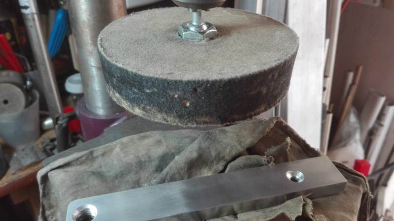

Perchè giocato? utilizzandolo sull'ottone funziona benissimo, secondo me per l'alluminio ci vuole qualche altro tipo, oppure (proprio ora leggevo sul web) il disco in feltro non è adatto all'alluminio... devo cercare meglio appena ho un po di tempo libero 8-)

Venendo alla lucidatura Mario, il problema forse è il pacco di panno che è troppo fitto.
Io qualche volta ho lucidato varie parti di alluminio della moto, la mia mitica mach II ed ha funzionato benissimo, solo che io mi sono autocostruito con un asse e degli spezzoni di stoffa, molto jeans, l'accrocco, e ti posso dire che funziona benissimo, anche perchè non s'impasta.
E' molto importante anche la velocità periferica.
Lì vicino a dove stai tu, vicino al tribunale, credo in via Papireto, ci dovrebbe essere uno che fa cromature, adesso non mi ricordo come si chiama, ma se andassi a vedere da lui, vedresti che anche lui usa delle mazzette di stoffa pressati su un albero in una mola. Addirittura alla Fai (lo so, lo so) vendono i pezzi di stoffa tonde apposta.

Per la lucidatura mi stai confermando che il disco di feltro non è adatto per l'alluminio :2thumbs: ho della stoffa in cotone messa da parte proprio per preparare questi dischi ma, come al mio solito, rimando sempre 8-)
Per la velocità ho notato che se gira troppo veloce scalda troppo e la pasta si incolla sul pezzo ed è un vero problema farla andar via.
Per questa volta è andata così, per le prossime vedrò di attrezzarmi 8-)

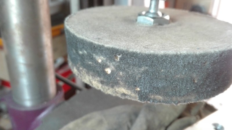

stavo procedendo con gli ultimi due e per lucidare ho voluto provare un vecchissimo disco in feltro e :o senza volerlo ho sfrattato tre inquilini :smile: :smile:
appena ho spento il trapano sono usciti tre vermetti ubriachi (non erano abituati alla giostra :smile: )
però la lucidatura è venuta meglio 8-)

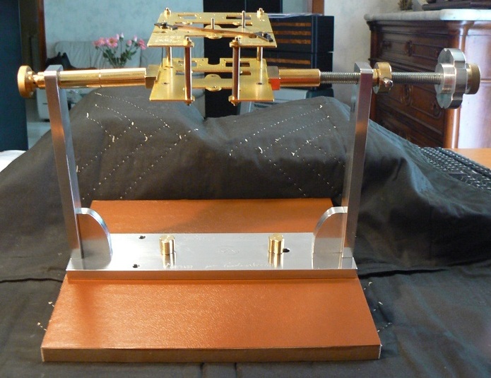

In attesa del rientro di Fabio e di un suo commento sul portamovimenti posto una foto.
Fabio consolati! non sei l'ultimo ad averlo ricevuto c'è chi ancora sta aspettando 8-)
PM_89 [800x600].jpg [ 48.55 KiB | Osservato 1805 volte ]
diciamo che sono già a buon punto :2thumbs:

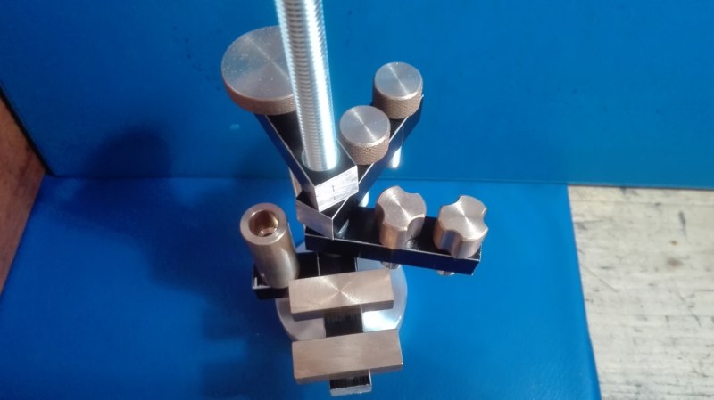

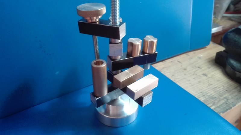

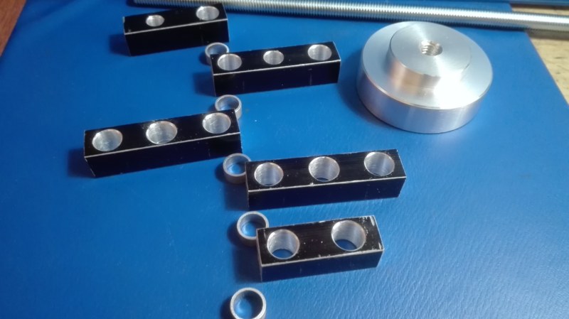

Buongiorno

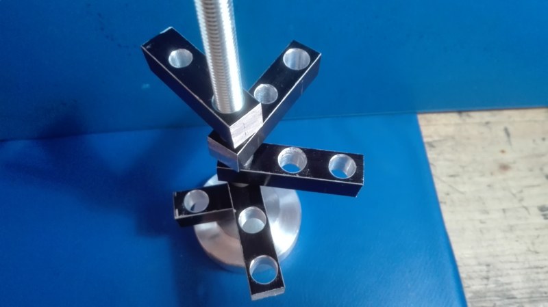

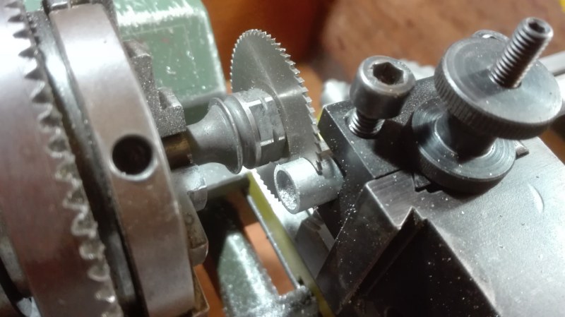

Credevate di esservi liberati di me con il portamovimenti e invece sono ancora qui che torno all'attacco :eek:
Qualcuno mi suggeriva (non voglio fare cognomi ma solo il nome e il nick: Paolo Chronos 8-) ) una modifica al portamovimenti e così ho voluto provare.
Ho preso un tondino d'alluminio vuoto e l'ho fissato al posto dell'utensile del tornio tagliandone 5 fette da 5mm
Suprt_1 [800x600].jpg [ 66.42 KiB | Osservato 1764 volte ]
Suprt_2 [800x600].jpg [ 86.44 KiB | Osservato 1764 volte ]

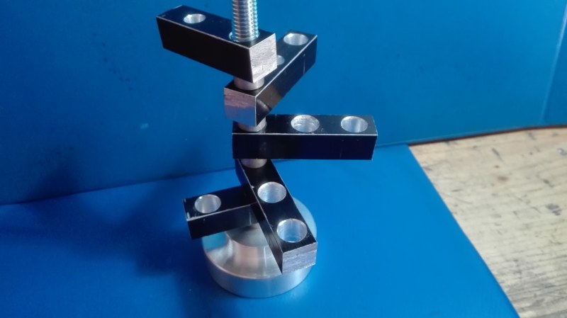

poi con un quadrotto di recupero (il nero è da togliere carteggiandolo perchè troppo rigato) ho preparato i 5 pezzi che vediamo in foto, una base tonda da 50 e infine una barra filettata
Suprt_3 [800x600].jpg [ 54.43 KiB | Osservato 1764 volte ]
Suprt_4 [800x600].jpg [ 39.54 KiB | Osservato 1764 volte ]
Suprt_5 [800x600].jpg [ 43.53 KiB | Osservato 1764 volte ]
In tutta sincerità nella mia mente sembrava più bello :-( mi dava l'idea di un portatimbri modificato 8-) e invece si presenta come un'accozzaglia di pezzi messi assieme :-( non mi piace per niente
Suprt_6 [800x600].jpg [ 42.29 KiB | Osservato 1764 volte ]
Suprt_7 [800x600].jpg [ 35.08 KiB | Osservato 1764 volte ]
Suprt_8 [800x600].jpg [ 45.65 KiB | Osservato 1764 volte ]
Mario
