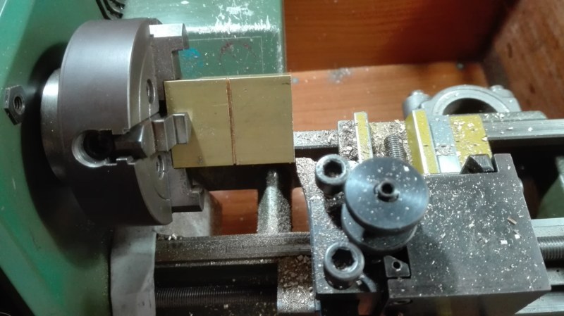

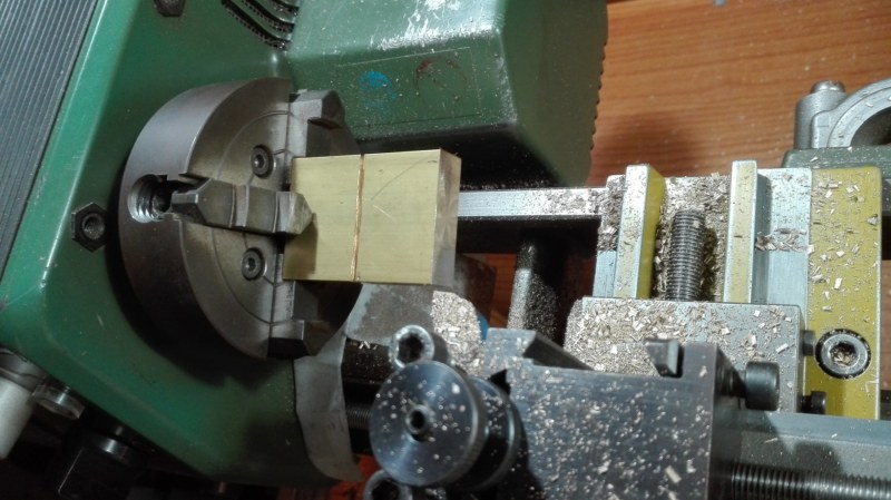

Però il tempo di spianare l'ottone per le griffe l'ho avuto :grin:

Francamente non mi aspettavo che il Bergeon fosse così semplice, anche se ha un mare di griffe in più ;)
preferisco di gran lunga questo mio :grin:
Mario

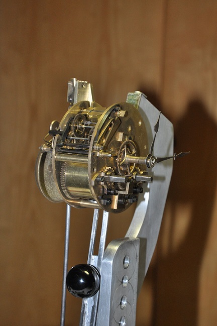

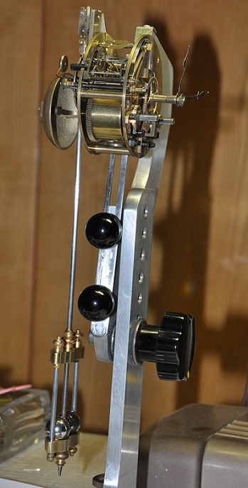

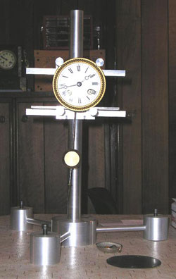

come ho scritto in privato a qualcuno, posto un paio di foto prese su google, molto presto vedremo qualcosa del genere su questi schermi :grin: ci sarà qualche modifica qua e la ma la base di partenza saranno queste foto 8-)

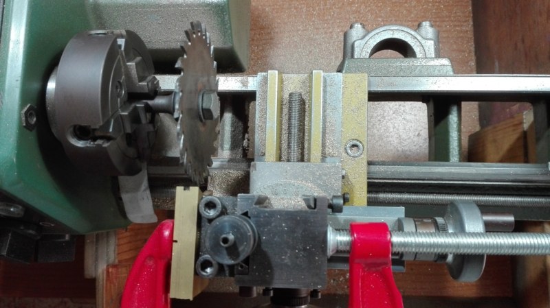

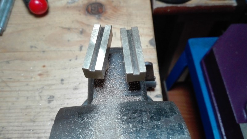

Non riuscendo a trovare una soluzione per fare le scanalature delle griffe dritte ho optato per olio di gomiti e lime :grin:
PM_74 [800x600].jpg [ 66.07 KiB | Osservato 1728 volte ]
PM_75 [800x600].jpg [ 64.1 KiB | Osservato 1728 volte ]
Mentre per quelle tonde, ::--oppsszz spero che nessuno storca il naso ma l'unica soluzione per me è stata quella di bloccare il pezzo al portautensili utilizzando un morsetto a C ...ha funzionato 8-)

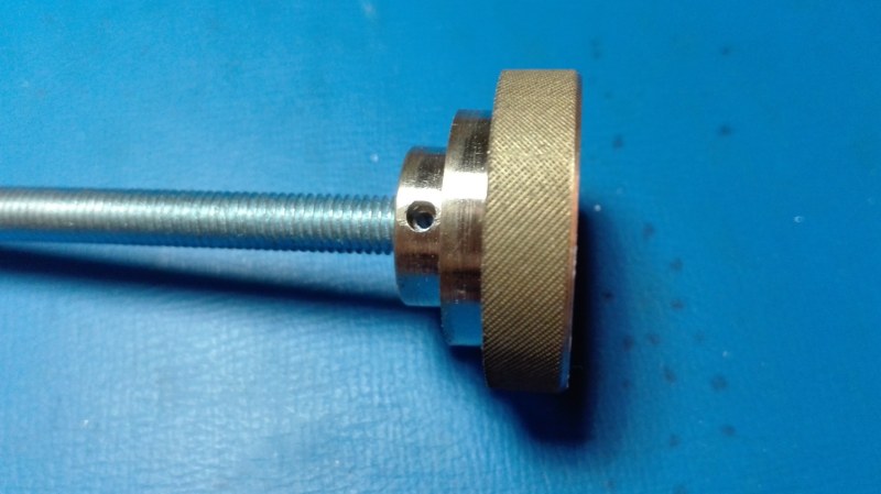

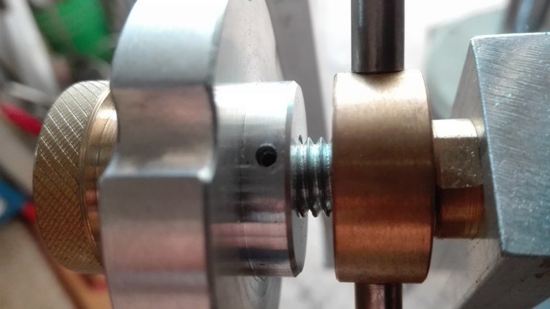

a questo punto ho preso delle spine elastiche e le ho tagliate a misura per poi inserirle con un cacciaspine nella loro sede, così abbiamo le nostre brave manopole bloccate nella barra filettata
PM_77 [800x600].jpg [ 80.18 KiB | Osservato 1728 volte ]
PM_78 [800x600].jpg [ 77.82 KiB | Osservato 1728 volte ]
PM_79 [800x600].jpg [ 52.42 KiB | Osservato 1728 volte ]
PM_80 [800x600].jpg [ 49.61 KiB | Osservato 1728 volte ]

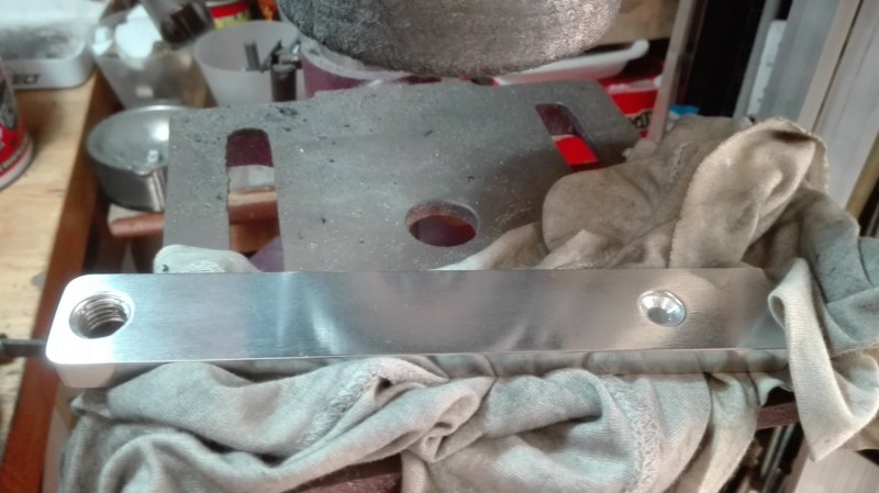

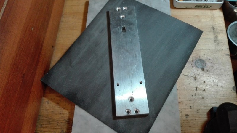

è il momento della lucidatura (la mia dannazione :wallbash: )
una prima passata su tela smeriglio appoggiata su una lastra di marmo, diversi passaggi con grana via via più fine 400, 800 e 1000
PM_81 [800x600].jpg [ 64.75 KiB | Osservato 1728 volte ]

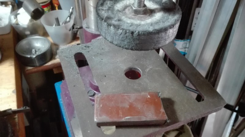

e poi lucidatura (???!!!) :o con classico panetto per lucidare
PM_82 [800x600].jpg [ 63.64 KiB | Osservato 1728 volte ]

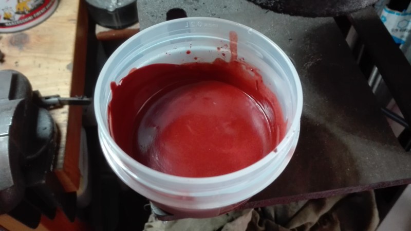

il risultato è un vero disastro :wallbash: forse il panetto è troppo vecchio o non è quello giusto per l'alluminio, :help: sull'ottone il risultato è perfetto.
Ho letto da qualche parte ma non ricordo dove, una tabella dei colori cioè ogni colore corrisponde ad un tipo di materiale.

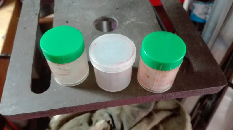

Per fortuna ho la testaccia dura ed ho voluto fare un esperimento, ho preso tre vasetti dremel/cloni di pasta per lucidare (la pasta era diventata dura come la pietra, tanto era vecchia), utilizzando un vasetto con tappo a vite ho diluito con acquaragia fino ad arrivare alla consistenza dello yogurt, ho spalmato questo yogurt sul disco per lucidare e questo è il risultato :grin:
PM_83 [800x600].jpg [ 51.72 KiB | Osservato 1728 volte ]
PM_84 [800x600].jpg [ 55.7 KiB | Osservato 1728 volte ]
PM_85 [800x600].jpg [ 67.75 KiB | Osservato 1728 volte ]
non è ancora il risultato che speravo però adesso ha una parvenza di lucido :grin:

Perchè giocato? utilizzandolo sull'ottone funziona benissimo, secondo me per l'alluminio ci vuole qualche altro tipo, oppure (proprio ora leggevo sul web) il disco in feltro non è adatto all'alluminio... devo cercare meglio appena ho un po di tempo libero 8-)

Grazie Daniele, la foto non è chiara, guardando da vicino si notano delle microscopiche macchioline scure... devo cercare un metodo (o materiali) migliore, ho letto anche di una polverina che si passa dopo la lucidatura che ostacola le classiche macchie lasciate dalle dita etc in poche parole rallenta anche l'ossidazione, dovrò procurarla :2thumbs: addirittura leggevo di una pasta (di fegato di qualcosa che non ricordo, ho letto troppe cose in pochi minuti 8-) ) che serve a dare quella patina di invecchiamento ai metalli

Dalle foto il disco sembrava impastato di alluminio, quasi una crosta di pasta e metallo, quindi ho pensato che non fosse più utilizzabile.
Re: Un interessante portamovimenti.
MessaggioInviato: mercoledì 5 ottobre 2016, 21:48
Messaggi: 3410
Provincia: Reggio Calabria
Riguardando la foto in effetti inganna, sicuramente è la lampada posizionata subito sopra.
Non so se procedo nel modo corretto, la lucidatura è una novità per me (avevo tutto l'occorrente da anni ma utilizzato solo rare volte su ottone), appoggio il panetto sul disco che gira così il calore fa sciogliere la pasta che si incolla al disco.
Non riesco a trovare una corrispondenza tra il colore della pasta e il materiale trattabile, ho solo scoperto che la pasta gialla è per orafi, quella grigia per l'inox mentre per la rossa, l'azzurra e la verde non trovo corrispondenze :wallbash:
