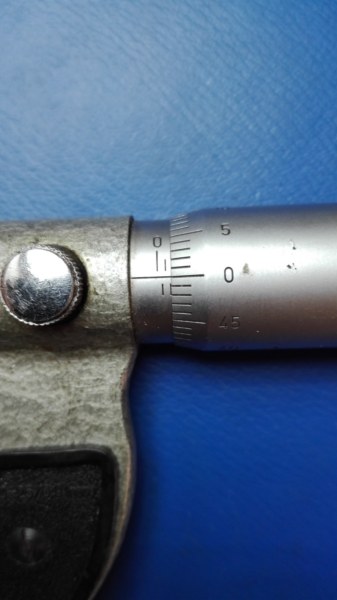

Eccomi con le foto
La prima volta che ho preso in mano uno di questi strumenti ho notato che girando la parte mobile lo zero si allinea ad ogni mezzo millimetro, quindi è facile leggere il mezzo millimetro, il mm, il mm e mezzo etc
Nella prima foto lo vediamo allineato al mezzo mm
nella seconda è allineato ad 1 mm
nella terza ad 1,5 mm
Microm_1 [800x600].jpg [ 38.47 KiB | Osservato 2003 volte ]
Microm_2 [800x600].jpg [ 33.22 KiB | Osservato 2003 volte ]
Microm_3 [800x600].jpg [ 30.28 KiB | Osservato 2003 volte ]
nella foto successiva abbiamo una lettura di 1,01 mm
Microm_5 [800x600].jpg [ 35.66 KiB | Osservato 2003 volte ]
mentre in questa la lettura è 1,10 mm
Microm_6 [800x600].jpg [ 33.26 KiB | Osservato 2003 volte ]
l'ultima è 1,60 mm
Microm_4 [800x600].jpg [ 29.62 KiB | Osservato 2003 volte ]
Spero di non aver invertito le foto e di non aver detto ca...volate 8-)
Mario

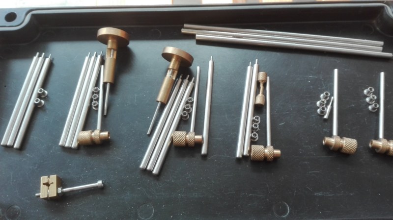

Buongiorno
aggiungo una foto giusto per far vedere a che punto sono arrivato 8-)
osservando da sinistra notiamo i 3 punzoni, due inserti e il morsetto per sfere richiesti da Tiziano
subito accanto, il K&D al completo, morsetto per sfere e lanternatore cilindrico per DAC
ancora a fianco, K&D al completo e lanternatore cilindrico per ars57
poi K&D completo e due viti per lanternatore per Calico
gli ultimi due ancora con i punzoni mancanti per Lio e dma, c'è anche un puntale per lo spernatore.
Devo ancora tagliare le finestrelle ma visto che gli inserti sono parecchi ed è impossibile tenerli in mano per tagliare, mi preparerò un morsetto adatto e posterò la foto.
I morsetti per sfere sono da completare
per ora non spedisco, aspetto di completare tutto così ci sarà unica spesa per la spedizione 8-)
K&D_30 [800x600].jpg [ 66.38 KiB | Osservato 1967 volte ]
alla prossima
Mario

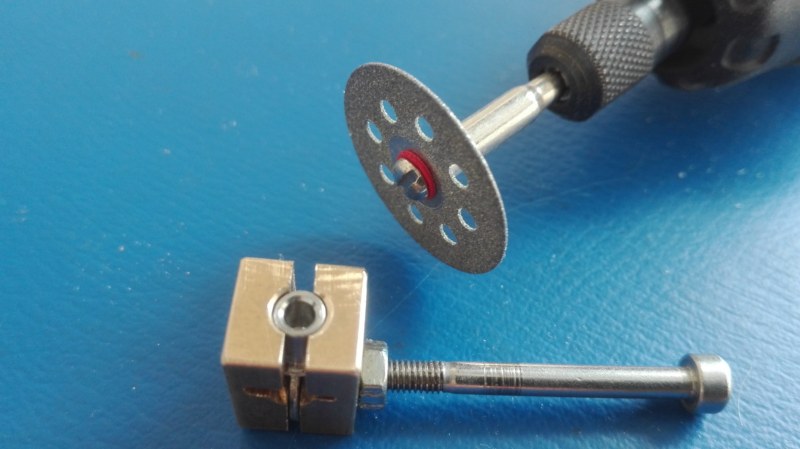

Eccomi qua, riprendo questo vecchio post, ormai siamo agli sgoccioli 8-)
mi dispiace comunicare che sono ancora bloccato con i morsetti per sfere e il togli sfere, quindi saranno attrezzi che metterò momentaneamente da parte, almeno finchè non troverò una soluzione, sono sinceramente dispiaciuto per chi li aspettava (non ricordo chi) :(
Quindi non mi rimane che completare i vari K&D iniziati e spedirli a chi ancora è interessato
K&D_31 [800x600].jpg [ 69.07 KiB | Osservato 1721 volte ]
devo solo effettuare i tagli su tutti gli inserti e, visto che sono tanti ho preparato una morsa rudimentale che mi permetta di tagliare senza pericolo per le dita
K&D_32 [800x600].jpg [ 54.28 KiB | Osservato 1721 volte ]
K&D_33 [800x600].jpg [ 59.72 KiB | Osservato 1721 volte ]
K&D_34 [800x600].jpg [ 52.62 KiB | Osservato 1721 volte ]
K&D_35 [800x600].jpg [ 55.43 KiB | Osservato 1721 volte ]
ovviamente prima di spedire attenderò la conferma dei vari utenti ;)
Mario

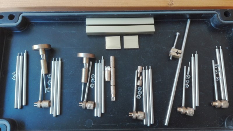

Buonasera
oggi sono riuscito a recuperare un po di tempo e così ho fatto un piccolo passo avanti, ho tagliato quasi tutte le finestrelle e sono riuscito a completare altri 4 punzoni, ne mancano all'appello solo due 8-) si nota il tondino lungo vicino alla morsa
Credo che la settimana prossima riuscirò a spedire ;)
K&D_36 [800x600].jpg [ 67.92 KiB | Osservato 1503 volte ]
da sinistra: Tiziano, Ars57, DAC, Calico, dma e Lio
Avrete notato sicuramente degli "intrusi" due quadrotti d'alluminio e due piccole piastrine d'ottone... sarà il prossimo attrezzo che completerò ma dopo aver spedito il tutto 8-)
Mario

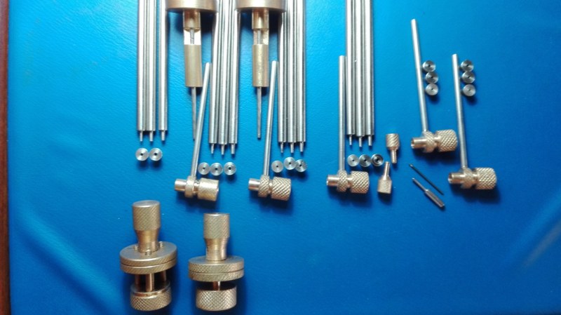

Buonasera
Finalmente siamo arrivati alla fine dei lavori :eek:
Completati gli ultimi due punzoni ed affilati (finalmente) i punzoncini dei lanternatori cilindrici
Lanternatori_2 [800x600].jpg [ 34.39 KiB | Osservato 1476 volte ]
Lanternatori_3 [800x600].jpg [ 28.94 KiB | Osservato 1476 volte ]
Lanternatori_4 [800x600].jpg [ 37.73 KiB | Osservato 1476 volte ]
domani preparo i pacchettini e lunedi o martedi al massimo spedisco ;)
...è chiaro che appena trovo una soluzione per i morsetti sfere e i levasfere vi aggiornerò anche su quelli 8-)
Mario
