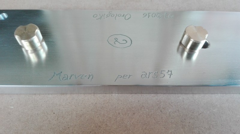

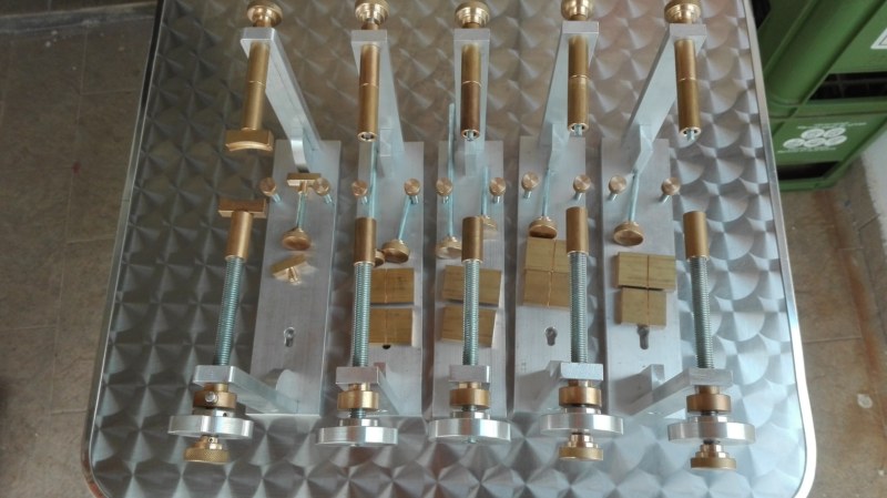

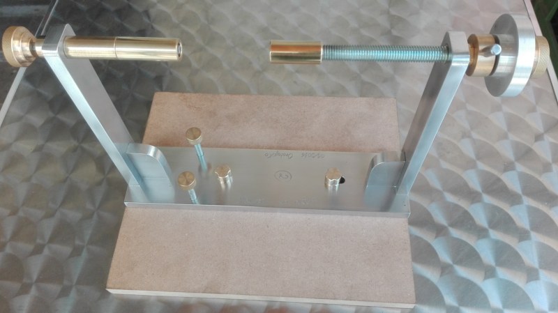

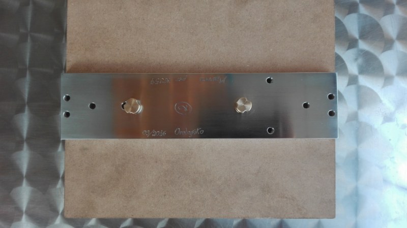

qualche foto senza parole :grin:
PM_68 [800x600].jpg [ 54.03 KiB | Osservato 1193 volte ]
PM_69 [800x600].jpg [ 57.43 KiB | Osservato 1193 volte ]
PM_70 [800x600].jpg [ 50.92 KiB | Osservato 1193 volte ]
PM_71 [800x600].jpg [ 58.14 KiB | Osservato 1193 volte ]
8-)
Mario

Marven ha scritto:
Buonasera
8-)
No, senza parole lo dico io! :-)

DAC ha scritto:
Decisamente bello! Ed anche un pizzico elegante :wink:
Ma ci sono anche i numeri 3 e 4 ? 8-)
i numeri 3 e 4... e 5 e 6 sono tutti allo stesso livello, cioè devo arrotondare i fazzoletti e i due pezzi verticali, mentre in tutti (compreso il due) devo eseguire le "scanalature" (non so come si chiamano) nei pomelli grandi.
Intanto cerco di studiare un metodo meno pericoloso per fare le scanalature delle griffe
Perdo molto tempo nella lucidatura perchè non sono capace, non riesco a trovare il modo giusto e mi viene una vera porcheria :-(
