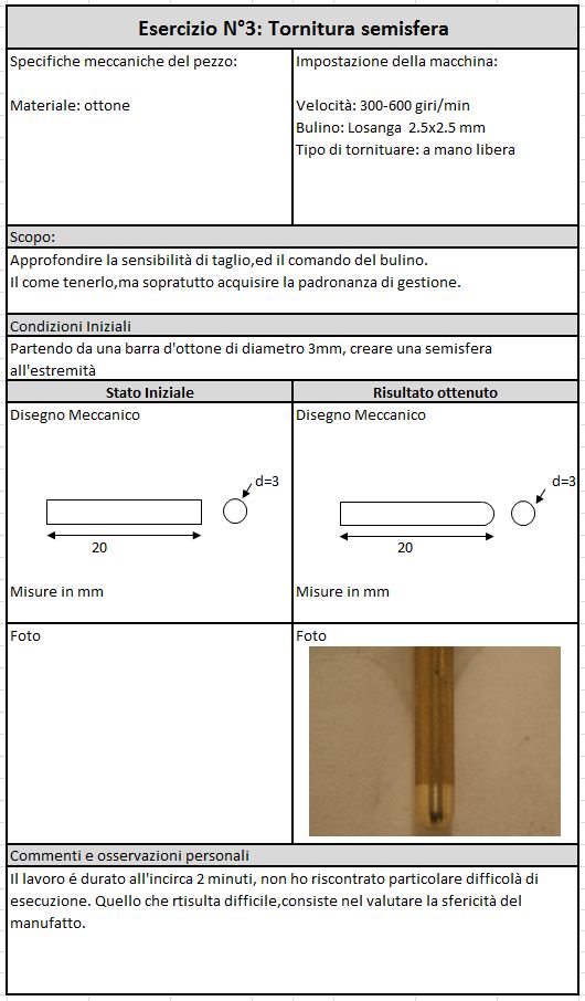

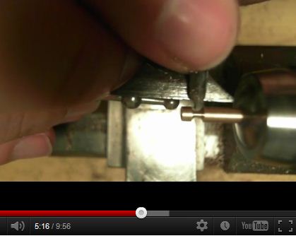

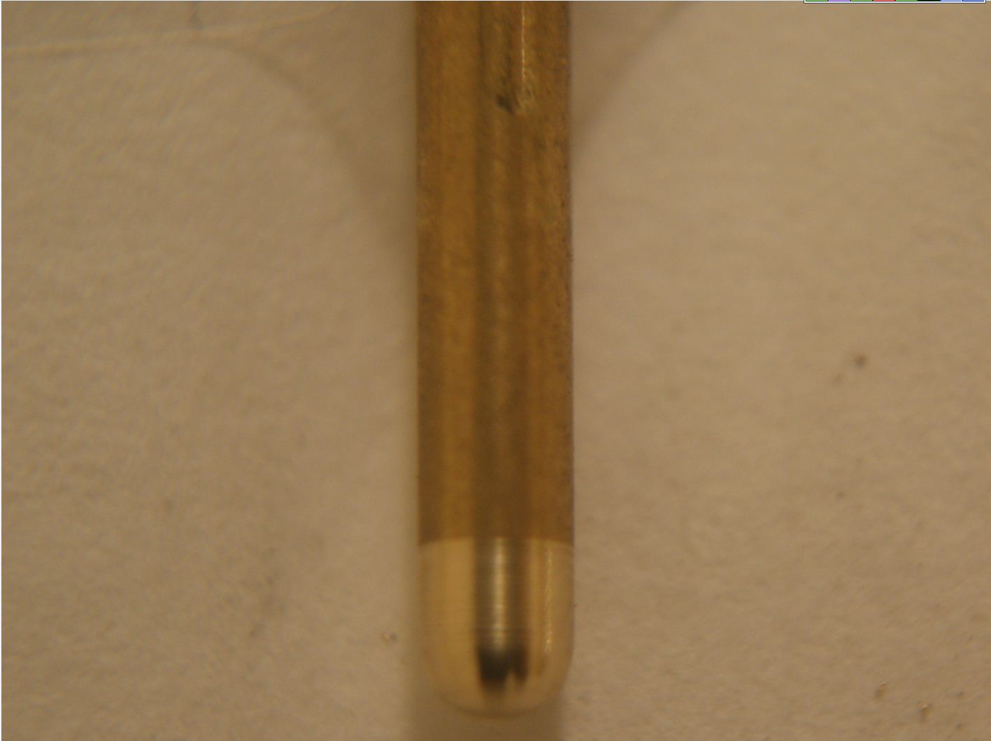

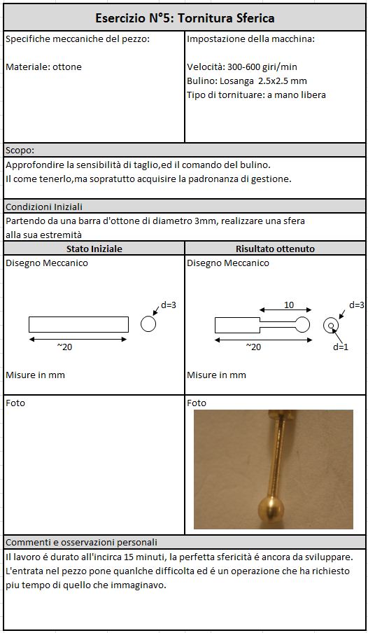

Andiamo avanti con il lavoro, ecco la tornitura della semisfera:
Video:
http://www.youtube.com/watch?v=tYH2uvUj_kE
http://www.youtube.com/watch?v=dxkQ980HJUg
Risultato:
Scheda:

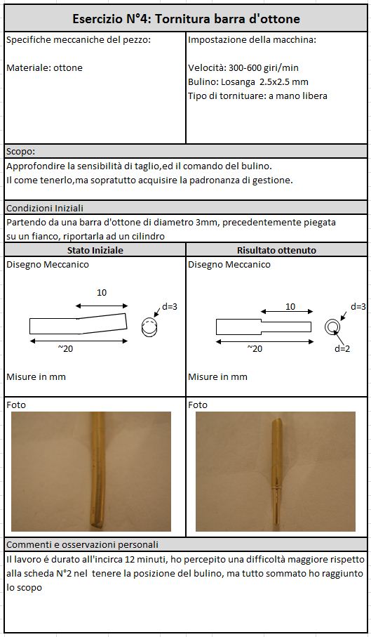

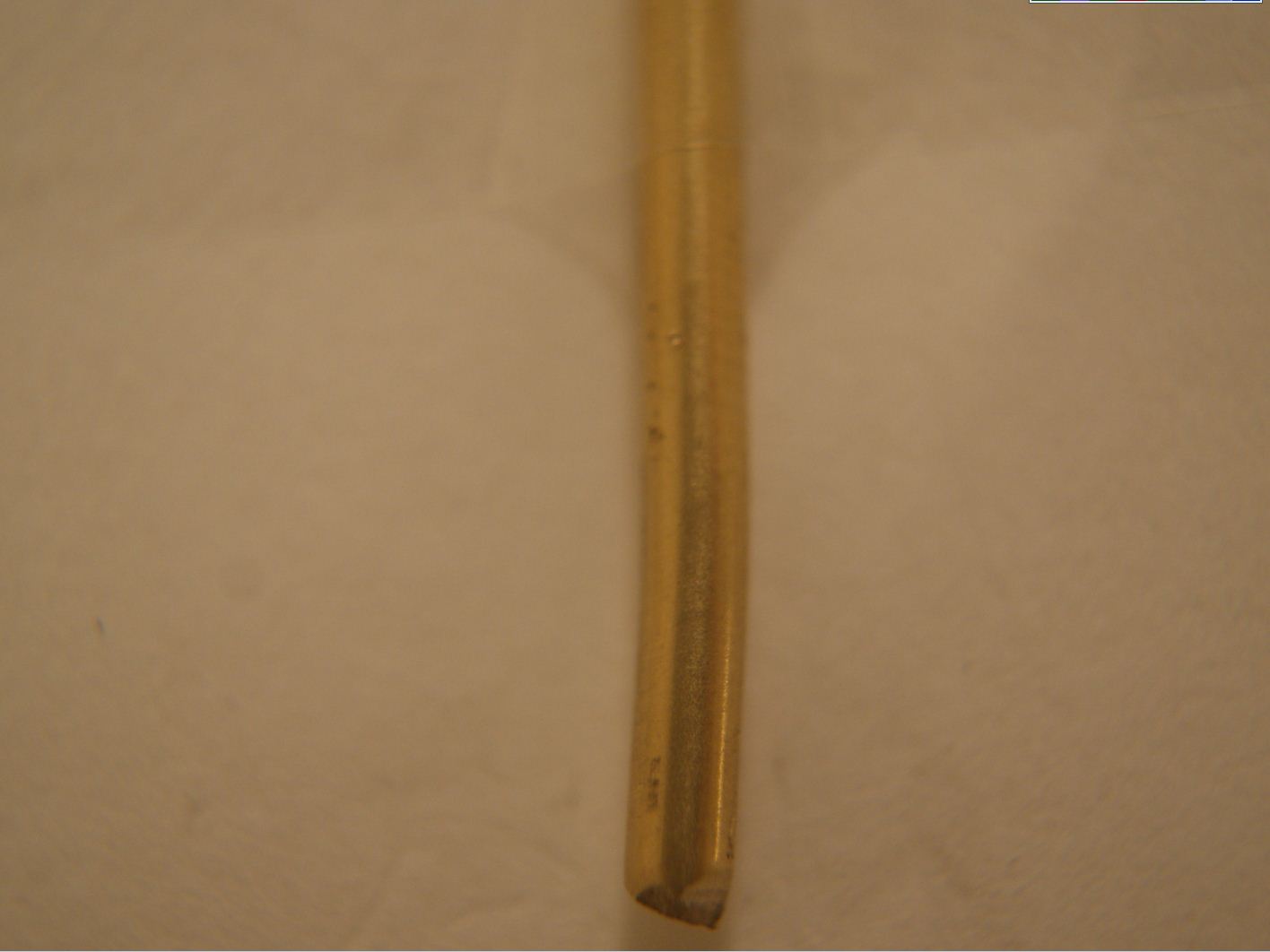

Ho raccolto anche la „sfida“ di Maurizio, ho proceduto alla tornitura della barra piegata:
Foto prima:
Video lavorazione :
http://www.youtube.com/watch?v=JX6TAWpGY0I
(o dovuto interrompere la lavorazione a causa di una telefonata, dopo mi son dimenticato di far partire la registrazione per il finale, per questo la barra nel video e nella foto son leggermente diverse, ma si tratta della stessa barra semplicemente l’ho tornita ancora un po’)
Foto dopo:
Scheda:
Saluti Christian

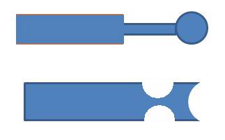

ciao Piero,
vediamo se ho capito cosa intendi, pensi a qualcosa del genere?

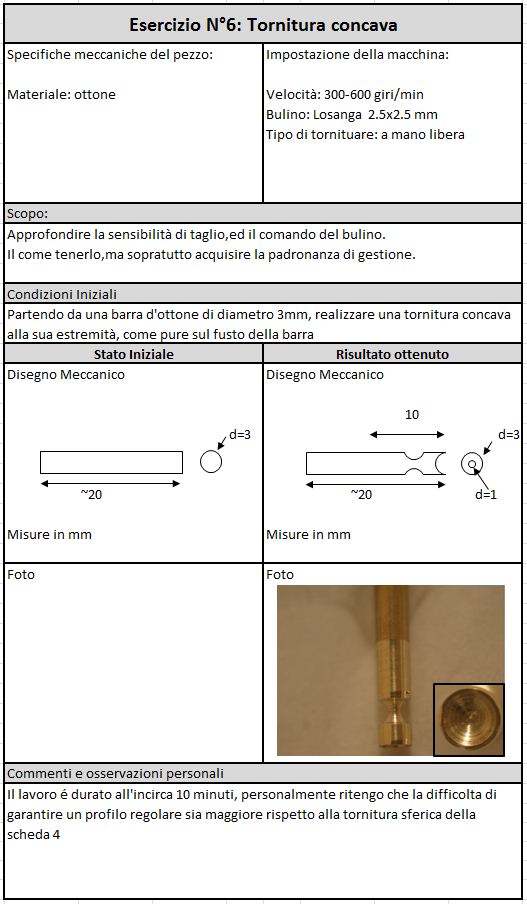

MessaggioInviato: giovedì 4 ottobre 2012, 9:19

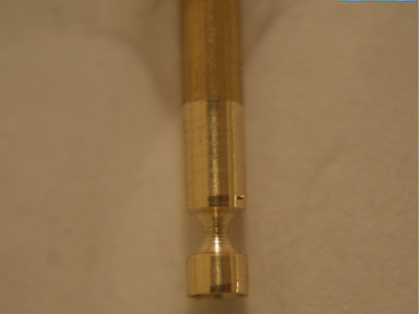

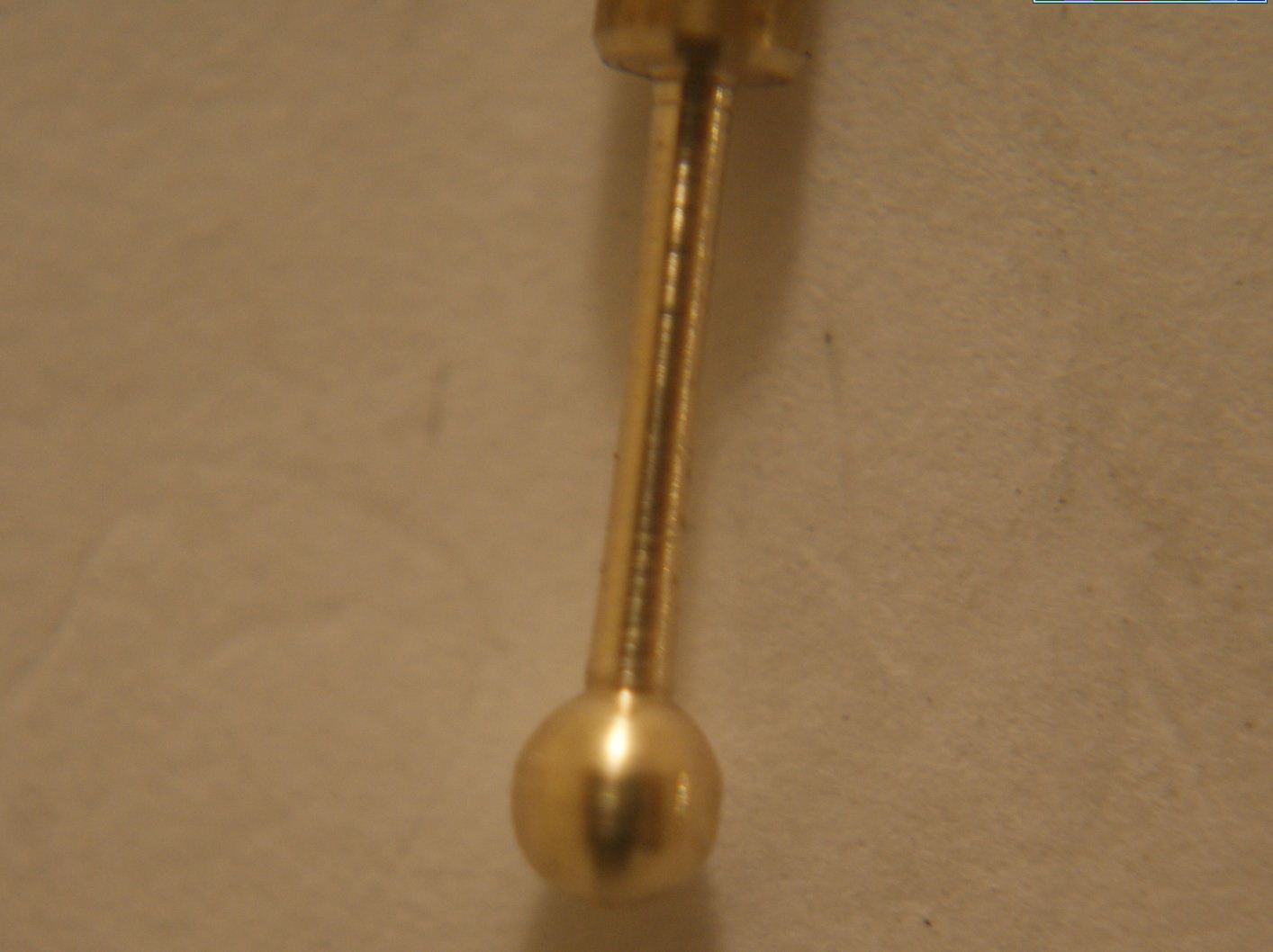

ed ecco i risultati di ieri sera.
video sfera:
http://www.youtube.com/watch?v=c5Ib4FoPpM0
Foto:
Scheda:
vediamo la tornitura concava:
video:
http://www.youtube.com/watch?v=B_4Yd1r_E1U
foto:
scheda:
MessaggioInviato: giovedì 4 ottobre 2012, 9:31

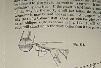

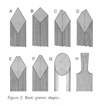

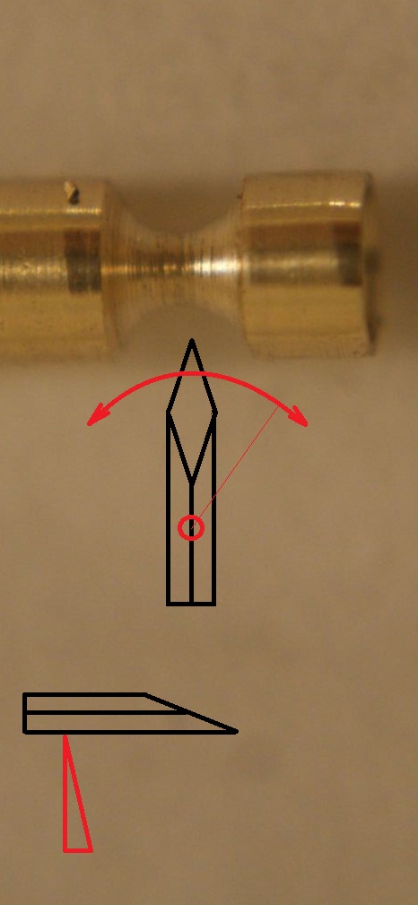

Partiamo dal sistema industriale per la realizzazione delle concavità e delle sfericità senza l'uso di utensili di forma...
Queste torniture si eseguono su macchine tradizionali, con apposite torrette dove l'utensile è praticamente fulcrato in un punto consentendo cosi una traiettoria circolare sul piano radiale al pezzo.
Ora prendiamo come riferimento il disegno che avevo postato in precedenza
Il disegno mostra in modo inequivocabile la posizione del bulino con losanga rivolta verso l'alto e appoggiato di spigolo.
Questa posizione consente di fulcrare l'utensile in un punto (come detto in precedenza) e ha il vantaggio di poter fare oscillare la punta dell'utensile verso l'alto abbassando la mano che lo regge...
In questo modo si riesce a disegnare un semicerchio senza dover spostare l'utensile e conferendo al lavoro finito un profilo corretto (replica delle torrette per torniture sferiche).
Inoltre si ha la possibilità di correggere in continuo la posizione del tagliente rispetto all'asse del pezzo in modo agevole con una panoramica del lavoro maggiore che non tenendo l'utensile in modo inverso come in alcuni passaggi ti viene spontaneo (giustamente) fare...
Solo che in quel modo, sei bloccato e non riesci a muoverti, e se volessi farlo saresti costretto ad alzare la mano che regge il bulino perdendo cosi di stabilità, il piano di appoggio e andando a collidere con i fianchi del pezzo in lavorazione con i lati dell'utensile che rimangono più alti della mezzereria del cilindro.
Ovviamente lavorando di taglio le cose si complicano, in quanto hai un forte attrito dovuto al contatto dell'utensile con il poggia bulino ed inoltre non hai un fulcro per il controllo della rotazione.
Nel tuo caso specifico hai anche il problema dell'utensile che è di dimensioni esagerate per il lavoro che devi svolgere...
E' ovvio che il poggia bulino dovrà essere regolato in base all'altezza dell'utensile.
Inoltre per eseguire raggiature è previsto che il bulino assuma una specifica forma che nel caso specifico è quella indicata con la lettera "F" o addirittura "G"
Spero che questa mia disamina possa tornarti utile...
P.S.: Guarda anche le altre forme dei bulini, che poi avremo modo di riparlarne... :D
Per i meno avvezzi al disegno, le figure rappresentano bulini con losanga rivolta verso l'alto e le linee tratteggiate indicano la forma della barretta sottostante (e quindi non visibile dall'alto).
MessaggioInviato: giovedì 4 ottobre 2012, 11:42
nematos ha scritto:
Ciao Christian,

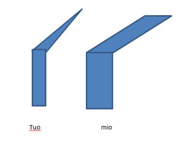

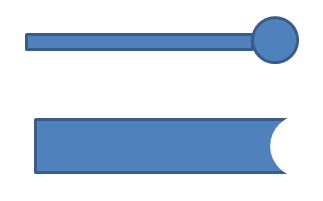

Ciao Davide,
Sul adattare la forma del bulino sono d'accordo con te, sicuramente un bulino più adattato potrà facilitare le lavorazioni, e son convinto che nel percorso che mi sta facento fare Pierino, arriveremo anche a quello.
Per quel che ho potuto sin qui provare, il bulino a losanga verso il basso , mi facilita enormemente tutte le lavorazioni lineari, mantenendomi il piano e permettendomi di scorrere facilmente sul poggiabulino. Chiaramente immagino che per talunne operazioni sia anche comodo usarlo a losanga verso l'alto. Dal punto di vista teorico in questo caso (torniture concave) ti seguo benissimo e ne intravvedo l'utilità. Il principio teorico funziona anche utilizzandolo a losanga verso il basso, solo che essento "tagliata" permette solo di creare raggi maggiori. Non so se sono stato abbastanza chiaro a presentare l'idea o devo approfondire.
Il problema é che non posso eseguire l'operazione come la descrivi te, a causa del portabulino, il mio é molto differente rispetto al tuo.
qui uno schizzo per capire:
Se volessi lavorare a losanga verso l'alto (cosa che ho provato) dovrei tenere il poggiabulino bassisimo rispetto al centro di rotazione del pezzo. Cosa che accentua in modo drammatico la difficolta di controllo e le vibrazioni del bulino stesso. Sono convinto che con un poggiabulino come il tuo si possano eseguire più agevolmente queste lavorazioni concave con losanga verso l'alto.
Se in un qualche mercatino avrò l'occasione di trovare un poggiabulino come il tuo a basso prezzo lo comprerò e farò le prove.
Grazie per questo interessante spunto di discussione.
