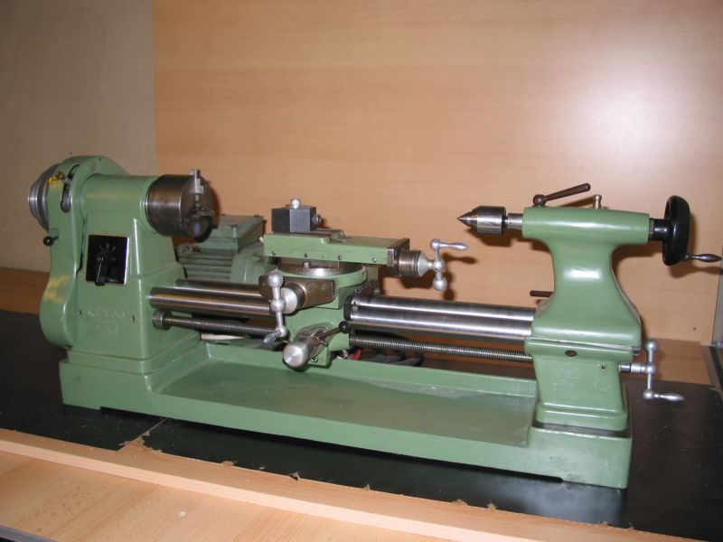

https://www.ebay.de/itm/Drehbank-Lesto- ... 2689165972
questo tornio svizzero e' un autentico gioiellino.............
a questo prezzo e' da prendere al volo
puo' montare pinze W16
certo bisogna fare un po' di km ::boccaap ::boccaap
Re: Tornio per chi comincia
MessaggioInviato: giovedì 15 febbraio 2018, 14:44
Messaggi: 4542
il mio consiglio e' di non lasciarselo scappare..................
ne vendevano uno simile in italia a 1200euro .
ecco la foto del tornio che si puo' notare meglio.

mariner ha scritto:
https://www.ebay.de/itm/Drehbank-Lesto-Scintilla-SA-GD1124R/142689165972
Bellissimo, solo che bisognerebbe andarlo a prendere perchè non spediscono in Italia, ci avevo fatto un pensierino. :roll:
Oltretutto c' una bella attrezzatura a corredo. sembra.
