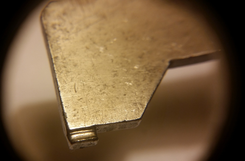

Guarda, 3 millimetri di spessore; dimensionata per molle molto grandi (il gancio scelto per la molla del video, è il medio tra quelli in dotazione); 70 anni (forse di più) di onorato servizio senza mai un cedimento.
20170609_155558 (800x524).jpg [ 164.33 KiB | Osservato 503 volte ]
Però! :eek:
Adesso però ho capito. :2thumbs:
