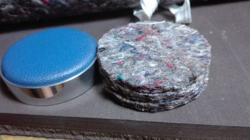

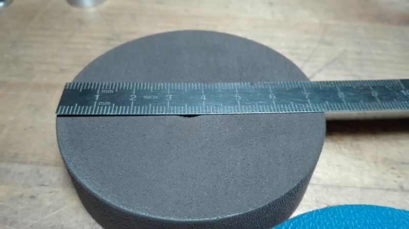

Sotto casa c'è un negozio che vende articoli per calzolai e tanto altro, così sono entrato a chiedere...
ho trovato due tipi di imbottitura, una molto morbida e una durissima
Cuscino_3 [800x600].jpg [ 87.87 KiB | Osservato 661 volte ]
Cuscino_4 [800x600].jpg [ 69.45 KiB | Osservato 661 volte ]
di quella morbida ho provato a tagliare tre dischetti da 60, appoggiati uno sull'altro per arrivare allo spessore giusto

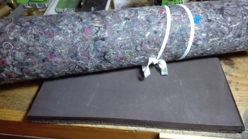

mentre in laboratorio ho trovato questo foglio (conservato perchè non si sa mai 8-) ), credo sia quello indicato da ars57 (protezione di imballaggio computer)
::--oppsszz avevo dimenticato la foto scusatemi :smile:
Cuscino_6 [800x600].jpg [ 59.97 KiB | Osservato 647 volte ]
L'unica cosa che non ho trovato (in verità non l'ho ancora cercata ::--oppsszz ) è l'anello da 80 che sicuramente c'è in laboratorio ma, al solito, chissà dove 8-)

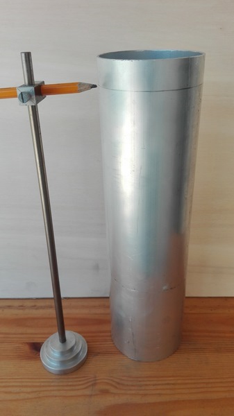

Buonasera
finalmente ho trovato il tubo da 80, si era nascosto bene il monellino :smile:
per segnare il taglio ho utilizzato questo piccolo "marchingegno" 8-)
Tubo (Copia).jpg [ 49 KiB | Osservato 808 volte ]
la continuazione a dopo... non voglio rubare tempo ai portamovimenti :2thumbs:

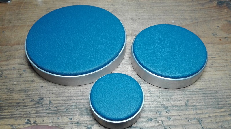

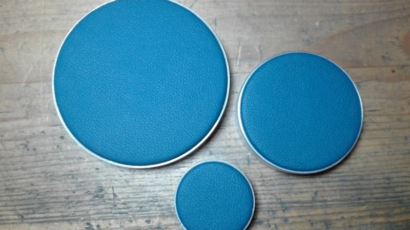

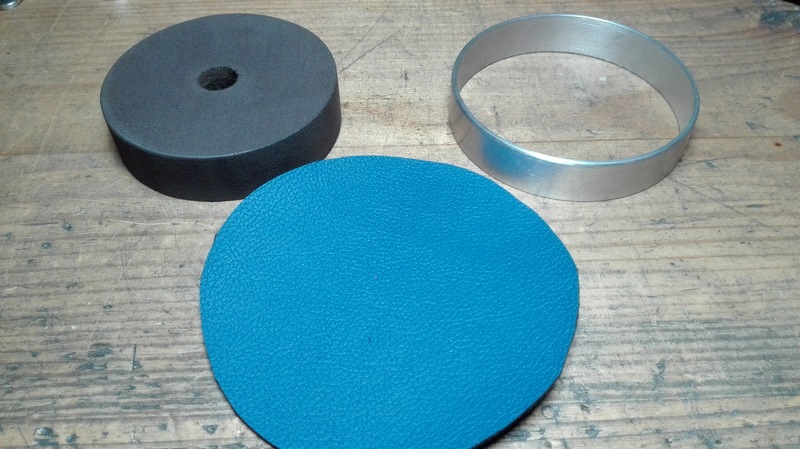

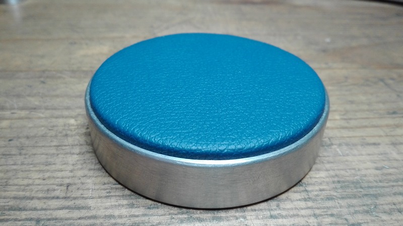

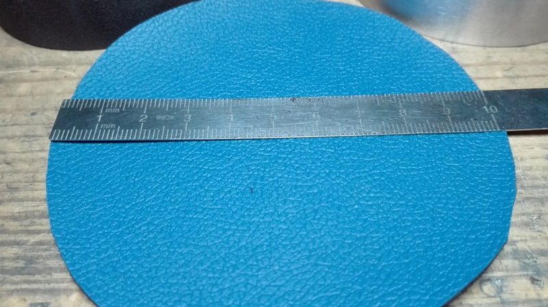

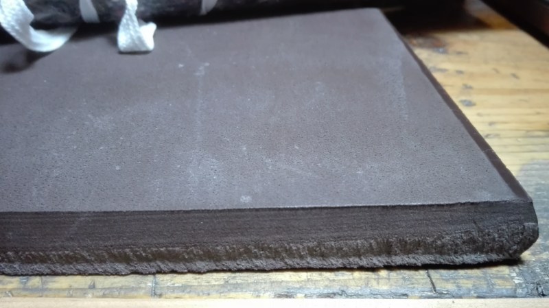

Buonasera
ecco che nei ritagli di tempo ho completato anche il cuscino per Calico, ho inserito la similpelle anche se so già che ci metterà la pelle 8-)
Cuscino_1 (Copia).jpg [ 105.98 KiB | Osservato 800 volte ]
Cuscino_2 (Copia).jpg [ 170.32 KiB | Osservato 800 volte ]
Cuscino_3 (Copia).jpg [ 156.18 KiB | Osservato 800 volte ]
Cuscino_4 (Copia).jpg [ 120.54 KiB | Osservato 800 volte ]
e qui li vediamo allineati, uno da 50mm, uno da 80 e uno da 110 8-)
Cuscino_5 (Copia).jpg [ 158.94 KiB | Osservato 800 volte ]
Cuscino_6 (Copia).jpg [ 138.95 KiB | Osservato 800 volte ]
alla prossima :2thumbs:
Mario
