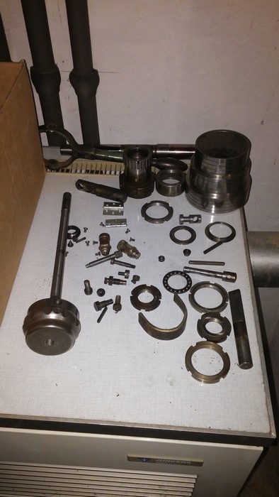

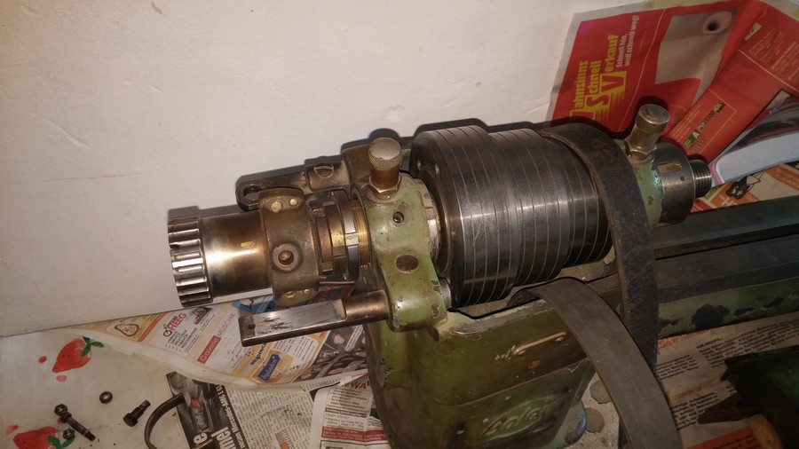

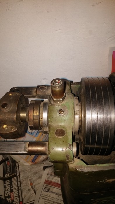

Buona domenica a tutti, sto procedendo a stento nello smontaggio della testa, a causa delle mie scarse conoscenze mi sono dovuto fermare poiche´ non riesco a svitare la "Ghiera" ( ignoro il suo nome corretto) evidenziata nell´ultima foto, pare essere bloccata. Avete qualche consiglio????
Grazie!!!!!
Ciauuuu

Il boley e lo schaublin 70 (schema mariner) sono costruiti in maniera diversa.
Da quello che mi ricordo non é necessario svitare quella ghiera, fai pf una foto frontale della ghiera e poi ti dico.
Le ghiere che vanno certamente smontate sono le due sul retro.

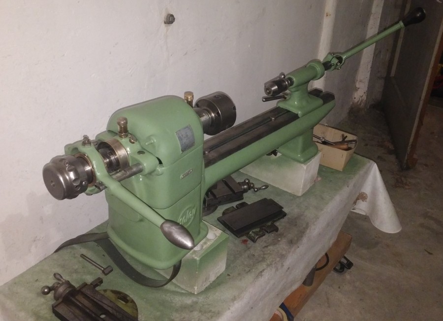

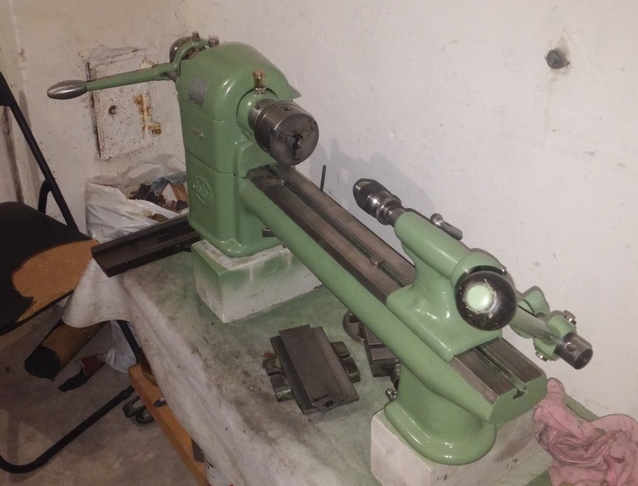

Eccomi di nuovo qui, il lavoro e´ praticamente terminato, rimane solo il carro a croce da verniciare, ingrassare e rimontare. Sono riuscito alla fine a smontarlo completamente, la ghiera frontale attraverso l´utilizzo di svitol ha finalmente ceduto, all´interno ho trovato mezzo kg di trucioli.... :o Nel complesso ho trovato internamente il tornio in ottimo stato, credo che negli ultimi 10/15 anni sia stato revisionato e molto probabilmente anche riverniciato. Ho tappato i fori fatti sulla scritta Boley con uno stucco per metallo, sono indeciso se montare l´interruttore posteriormente o sul banco su cui verra´ fissato il tornio.
A voi qualche foto.
Ciauuu

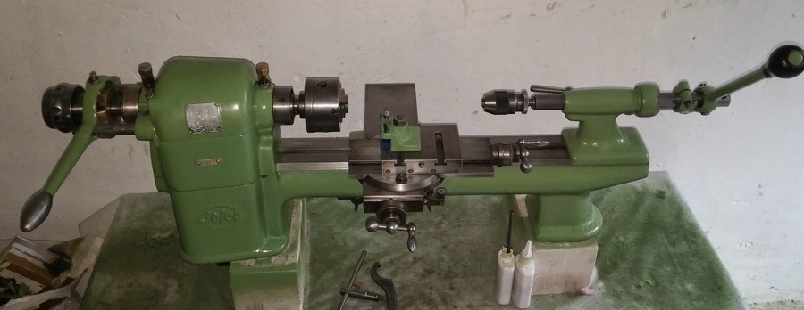

Si puo´ dire che il lavoro e´ terminato, fra circa tre settimane sara´ fissato sul suo banco, collegato il motore ed infine testato.
Ciauuu
