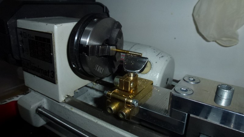

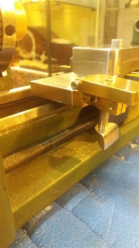

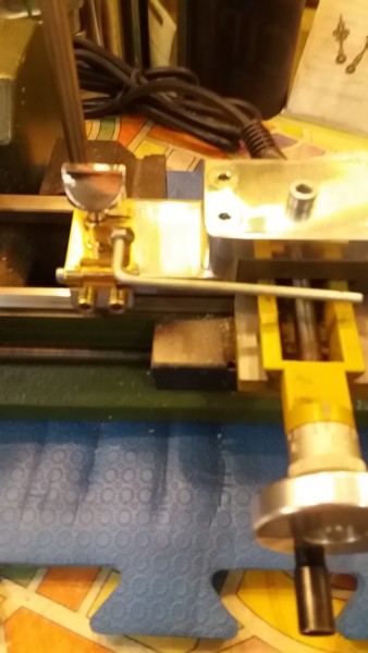

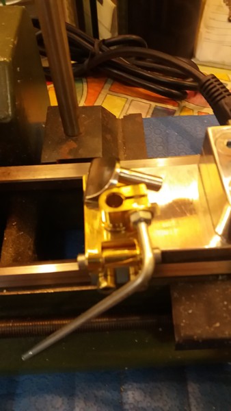

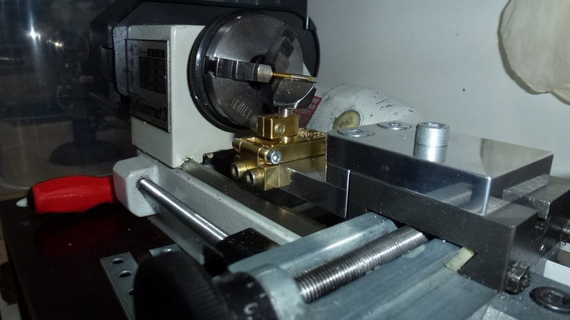

Ed eccomi qui a presentarvi il magnifico lavoro fatto da Mario per il mio Emco Unimat 3, un bellissimo ed efficientissimo portabulino identico, o quasi, a quello di Attilio!
Soddisfattissimo voglio ringraziarlo pubblicamente per la sua disponibilità nel mettere a servizio di noi tutti il suo ingegno e la sua manualità.
Grazie infinite Mario :ìò

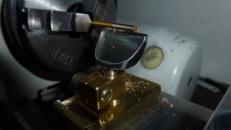

Mi ripeto nuovamente, va accorciata la parte che avevo segnato in rosso.
Se il pezzo in lavorazione è di diametro importante, ad esempio un beriletto o altro, non sarà possibile ribaltare il poggiabulino.
Per il resto rinnovo i complimenti.
Re: Onore al Merito
MessaggioInviato: sabato 29 ottobre 2016, 6:07
Messaggi: 20381
Confermo info di Christian.
dalla foto ruotando il blocco ho maggiore inclinazione del piano
Per il resto :2thumbs:

Lio, che dire? grazie a te :2thumbs: sono contento per il poggiabulino, si presenta bene anche sull'emco e spero che tu sia riuscito a risolvere con i punzoni
...l'unica differenza tra i due è il foro per la vite di blocco, nel proxxon è 4 mm più a destra 8-)
Per Attilio, credo che Christian si riferisca alla base in ottone che potrebbe urtare sul pezzo in lavorazione, il ribaltamento è uguale su ambedue poggiabulini.
Certo che se è da accorciare sono troppo lontano per farlo, mi sa che dovrete farlo da soli 8-)

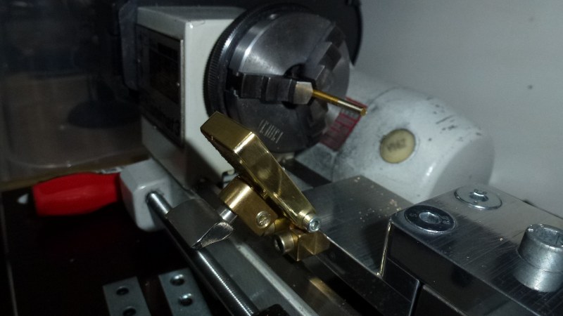

@Mario
Nessun problema per ridurre la piastra
Intanto guarda , anche se da tagliare in misura....
prima foto : chiuso in blocco
seconda foto : aperta e poggia bulino libero
Ciaooooo

:o hai cambiato la vite! ottimo sistema :2thumbs:
