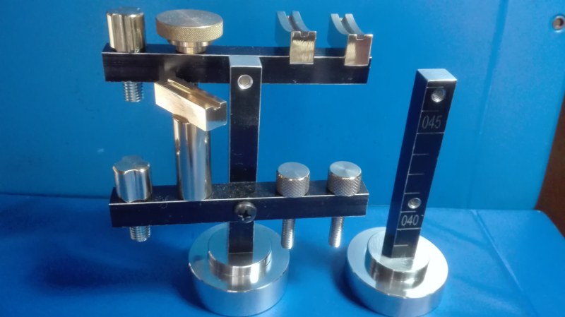

Ciao Lio
questi panetti sono quelli classici che si trovano in tutti questi kit, sia nei brico che nelle ferramenta con l'unica differenza del costo molto più alto, quelli con marchi sconosciuti vengono venduti attorno ai 15 euro mentre quello della Wolfcraft attorno ai 25 euro quindi poterli avere a 4,90 al lidl è una vera convenienza 8-)
Ho voluto provarli subito su ottone, alluminio e inox, il risultato è perfetto
Lucidato_1 [800x600].jpg [ 51.25 KiB | Osservato 921 volte ]
tieni presente che qui ho utilizzato solo la pasta rossa con la ruota in feltro :2thumbs:

Purtroppo non posso vedere i video però sono riuscito nella lucidatura a specchio anche senza video :grin:
Lucidato_2 [800x600].jpg [ 53.69 KiB | Osservato 793 volte ]
ho coperto di proposito il nome, se vorrà potrà inserire le foto chi lo riceverà ;)
la foto non è decente però si vedono i riflessi 8-)
