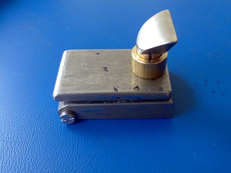

Ho ancora qualche problema con il poggiabulino, è troppo alto e purtroppo lo spazio a disposizione è quello che è
PoggiaBulinoProxxon_2 [800x600].jpg [ 75.11 KiB | Osservato 1739 volte ]
PoggiaBulinoProxxon_3 [800x600].jpg [ 84.56 KiB | Osservato 1739 volte ]
devo preparare la vite di blocco ma prima devo risolvere il problema dell'altezza 8-)

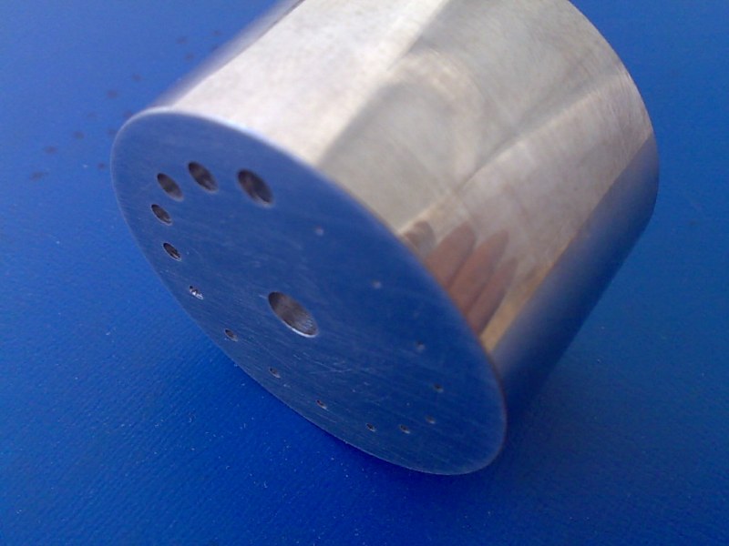

Oggi riflettevo che prima o poi dovrò utilizzare i punzoni quindi mi ci vuole un tassello forato... detto fatto :grin: ho preso un pezzo d'acciaio rimasto da precedenti lavorazioni, mezz'ora di lavoro e questo è il risultato

devo ancora carteggiare per togliere i segni della lavorazione al tornio e mi mancano i primi due fori (0,3 e 0,4) perchè sul trapano a colonna posso montare punte minimo 0,5, devo trovare un altro sistema per farli.
I fori sono in tutto 16, 0,3 - 0,4 - 0,5 - 0,6 - 0,7 - 0,8 - 0,9 - 1,0 - 1,2 - 1,5 - 1,6 - 2,0 - 2,3 - 2,5 - 2,8 - 3,0

Grazie Walter e Daniele :2thumbs: però non mi è venuto bene ::--oppsszz i fori nel tassello li ho fatti ad "occhiometro" mentre l'ideale era utilizzare un divisore (che non ho)... sono anni che mi dico che devo prepararne uno ma rimando sempre come al mio solito 8-)

Buongiorno
Piccolo passo avanti 8-)
Ho abbassato ulteriormente il poggiabulino ed ho preparato una ghiera di blocco, compreso il foro per fissarlo al carrino
PoggiaBulinoProxxon_4 [800x600].jpg [ 81.43 KiB | Osservato 1678 volte ]
PoggiaBulinoProxxon_5 [800x600].jpg [ 79.12 KiB | Osservato 1678 volte ]
PoggiaBulinoProxxon_6 [800x600].jpg [ 89.32 KiB | Osservato 1678 volte ]
PoggiaBulinoProxxon_7 [800x600].jpg [ 81.08 KiB | Osservato 1678 volte ]
credo che ci sia da abbassarlo ancora di un paio di millimetri...

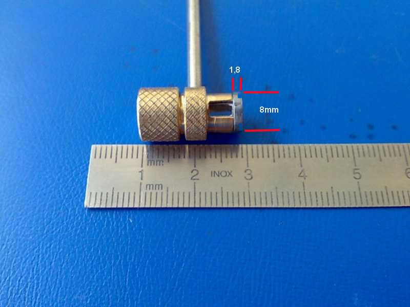

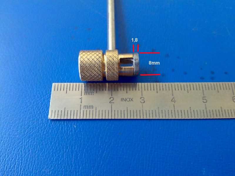

Per il K&D ho preparato uno degli inserti con foro da 1,1 ma ancora non sono convinto del risultato
K&D_1 [800x600].jpg [ 84.51 KiB | Osservato 1678 volte ]
K&D_2 [800x600].jpg [ 83.07 KiB | Osservato 1678 volte ]
K&D_3 [800x600].jpg [ 84.03 KiB | Osservato 1678 volte ]
K&D_4 [800x600].jpg [ 79.22 KiB | Osservato 1678 volte ]
La lunghezza totale tutto chiuso è di 19mm ma se riesco vorrei accorciarlo ancora 8-)

Grazie Davide, posto l'avanzamento dei lavori proprio per avere dritte da voi esperti, non per niente questo l'ho chiamato prototipo... 8-)
per largo e alto ti riferisci a queste misure?
K&D_4a [800x600].jpg [ 30.99 KiB | Osservato 1675 volte ]
è chiaro che prima di iniziare quelli definitivi, farò una prova su un bilanciere, cercherò il più piccolo che ho 8-)
tra l'altro devo controllare lo spessore dei bilancieri, non vorrei che i 19mm siano troppi :help:

è come dici tu, l'inserto è troppo spesso... ho preso un bilanciere da donna e, per quel poco che ho potuto misurare deduco che...
inserto con diametro massimo 6mm (e fin qui ci siamo), il problema è che lo spessore non deve superare il mezzo millimetro (!) :o l'asse senza pivot esce esattamente 0,65 o giu di li) e non credo di riuscire a lavorare con queste tolleranze, non con il mio proxxon almeno :-(
Una prova comunque la farò 8-)

Forse non hai letto sopra ;) sarà difficile arrivare alla versione ufficiale :( però ci provo
Già così è bello :2thumbs:
i bilancieri hanno uno spessore che va da 0,40 a 1 mm .....
le larghezze invece vanno da 7 mm a 12 mm
ho misurato un bilanciere eb da donna e un landeron 48 ....
un punzone con una punta cilindrica di alta 1,8 mm e di diametro 1,1 ( uguale al foro ;) ) e il gioco è fatto .....
l'inserto si potrebbe " scalinare " alla base portando il diametro da 8 a 6 mm per circa 1mm e sarebbe ok anche l'inserto per i bilancieri da donna :2thumbs:
Alla grande ....
:grin: :grin: :grin: .....
VAI MARIO !!!! :rate10: :rate10: :rate10:

Intendevo con scalinatura .... una cosa tipo questa ....
cioè un inserto normale da 8mm come hai postato prima
e uno tornito 1mm x 2 mm ....
K&D_4a [800x600].jpg [ 54.64 KiB | Osservato 1655 volte ]
credi sia possibile ? ....
Tiziano

Tiziano, il problema non è il diametro dell'inserto, posso portarlo tranquillamente a 6 mm, mentre lo spessore dovrei portarlo a mezzo millimetro è quello il difficile con il mio tornio.
Se misuri quanto esce fuori l'asse vedrai che su un bilanciere da donna non supera i 0,65...
Comunque come ho scritto prima, ci proverò anche se l'impresa è ardua ;)
