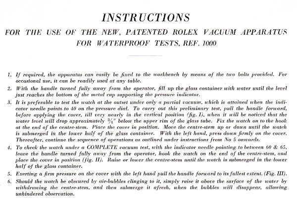

Purtroppo tutto quello che ho è pubblicato qui sopra. Considerando che la depressione va creata quando l'orologio è immerso e che per creare tale depressione bisogna innalzare prima il livello dell'acqua fin quasi alla bocca del vaso,
penserei che vada messo prima nell'acqua. Non vedo altro sistema.
Grazie Fabio...
ho trovato le istruzioni ma solo in inglese ...
su un forum di rolex americano dove c'era uno che diceva di averle solo in francese e in italiano ( ma pensa tu :eek: :eek: )
per me l'inglese non è un problema quindi ho già letto e imparato alcune cose .....
( in primis .... mai mollare la leva della depressione prima di tirare fuori l'orologio dall'acqua ;) ;) altrimenti l'acqua ci entra a pressione )
PS Secondo me anche il tuo rolex beneficerebbe di un bel bagno di viakal :grin: :grin:
PPS purtroppo non so come pubblicare il pdf delle istruzioni ( il jpg a 600 non si legge)
Tiziano

Entrerebbe nel caso ci fosse una falla, ma indubbiamente deve essere questo il protocollo. Tra le altre cose va usata l'acqua distillata, cosa che non hanno fatto i precedenti utilizzatori della tua e della mia. Quelle macchie che vedi è dove è saltata la vernice e si vede l'alluminio.
La sezione PDF non è aperta a tutti, potresti mettere un link oppure riassumere brevemente le istruzioni...

Ho trovato un escamotage per il manuale ;) ;)
Sono a risoluzione piuttosto alta quindi se ingrandite si leggono :rate10:
8-) :2thumbs:
Etancheiscope_Rolex-a.jpg [ 108.93 KiB | Osservato 773 volte ]
Etancheiscope_Rolex-b.jpg [ 46.9 KiB | Osservato 773 volte ]
Etancheiscope_Rolex-c.jpg [ 101.85 KiB | Osservato 773 volte ]
Tiziano
