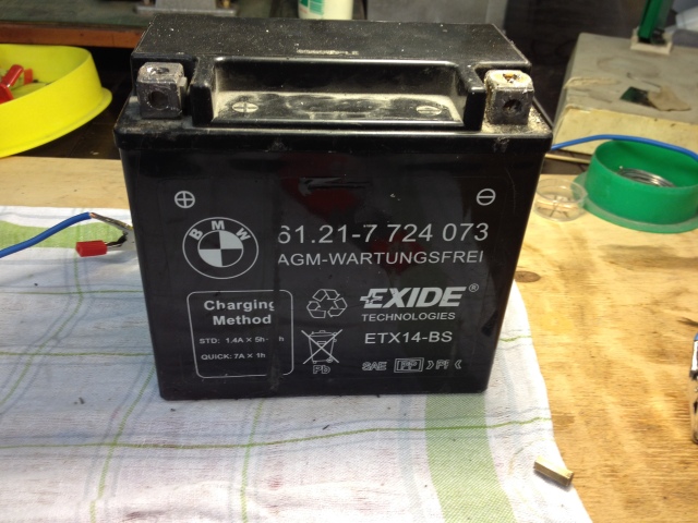

ciao Christian,scusa il ritardo ho fatto la misurazione che mi hai chiesto,correggimi se ho sbagliato
2eusg48.jpg [ 167.27 KiB | Osservato 1650 volte ]
2iudyty.jpg [ 161.34 KiB | Osservato 1650 volte ]
la batteria usata è da 12 ah 12v.
vwzloo.jpg [ 142.17 KiB | Osservato 1650 volte ]
buona serata
Daniele

Prendendo per buoni questi 3.4 ohm nel circuito abbiamo una corrente di 3.5 A
Cosa ne penso io,penso si riesca a leggere tra le righe precedenti, mi piacerebbe sapere cosa ne pensano gli altri.
In ogni caso valutate voi singolarmente caso per caso se stare tranquilli o meno :krank:
Re: piedini quadrante
MessaggioInviato: venerdì 7 novembre 2014, 21:28
Una batteria di una moto è sottoposta a situazioni più gravose di questa.
Ad esempio all'accensione si hanno correnti di anche 8 volte superiori all'amperaggio di targa.
Il fusibile potete anche sovradimensionarlo un pò altrimenti rischiate di perdere più tempo a cambiare fusibili che a saldare quadranti.
MessaggioInviato: sabato 8 novembre 2014, 7:24
Messaggi: 1894
Località: lombardia,mantova
tieni conto che questa azionava un bicilindrico boxer da 1200 cc. un macigno da muovere,impossibile da accendere a spinta.
concludendo,posso assicurare che la saldatura si esegue in massimo 3/4 secondi,la batteria rimane sempre fredda,come pure i cavi da 1,5mm
buon w.e. a tutti
Daniele
