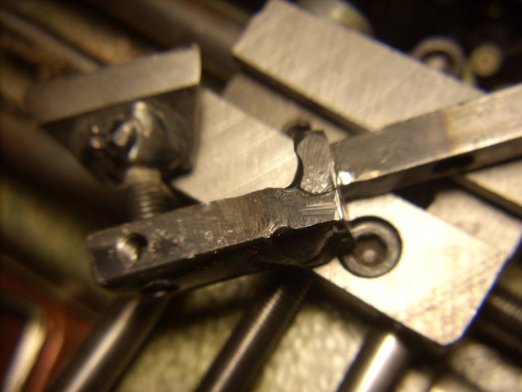

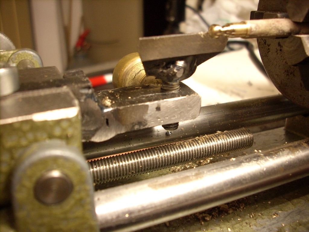

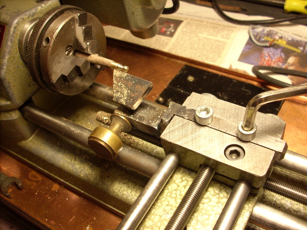

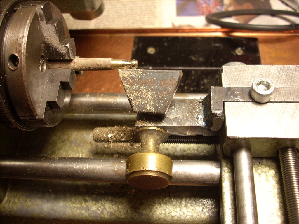

Cari Ragazzi Apprezzo molto i vostri lavori e i vostri disegni e le realizzazioni da Manuale che avete fatto per poggiare un bulino su di un tornio emco....
Non voglio sminuire i lavori e gli impegni di nessuno anzi mi complimento con tutti perchè davanti a Voi devo togliermi Tanto di cappello...Maurizio ci ha fatto vedere un lavoro bellissimo degno di stima per averlo nella mente ed averlo realizzato....
Con Christian che non ho Mai scambiato una parola devo complimentarmi per i suoi disegni e il suo impegno nel forum di questo post e sull'altro post che è un capolavoro per quelli come me che di tornitura tutto devono imparare....senza togliere Nulla a coloro, Tutti ,che giornalmente si impegnano a postare foto dei lavori e delle esperienze ....
Ma chi come me che non ha neppure un trapano a colonna e una fresa non sà neppure come accenderla....e per non dire dei disegni....che sono arabo....per me....
Io molto alla buona ma diciamo anche dippiù che alla buona mi sono costruito questo aggeggio che in qualche modo assomiglia vagamente ad un poggia bulino e che in modo molto agricolo e grossolano spero possa aiutarmi a tenere correttamente un bulino...
Vi faccio una lista di materiali?
Anzi no....prima vi faccio l'elenco degli attrezzi che servono..
Una serie di punte da trapano....un avvitatore che vi servirà per fare i fori...maschi di 5mm e di 6 mm un manda maschi....
Frullino o flessibile (smerigliatrice angolare)che dir si voglia con disco da 1,5mm saldatrice ad elettrodo morsa da banco per reggere il pezzo....
Quadrello di ferro 8x8 mm ex maniglie porte casa ne servono 2 pezzi...2 viti a brucola m 6x15 1 pomellino con vite m5x10 piatto in ferro da 3-4 mm di spessore x 20 mm di larghezza lunghezza ..a piacere....

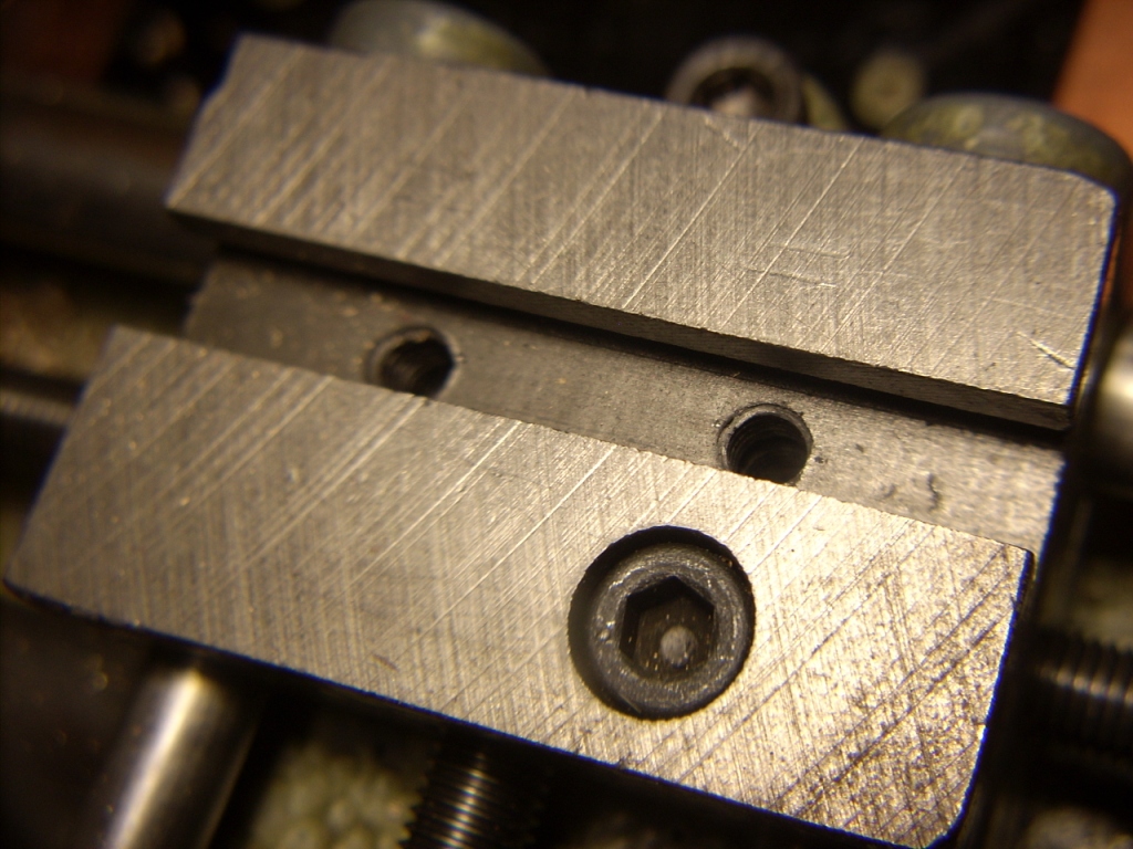

Sul carro a croce dell'emco unimat sl togliendo il portautensili si notano 2 fori da 5 mm e il canale dove scorre il portautensile è una traccia da 8 mm....su questi fori con il maschio da 6mm si fà la filettatura anche se non rimane molto materiale ma dovrebbe tenere....ci servirà per tenere il braccio del portabulino...
A questo punto si prende una delle barrette e si fanno i fori alla stessa distanza come quelli sul carro.....fatto questo dobbiamo saldare 2 pezzi di quadro sotto al primo che verrà fissato al carro ...sotto perchè altrimenti con il portabulino saremo troppo alti rispetto al centro del mandrino del tornio....
Per dare 2 misure diciamo che dal lato del carro il portabulino è lungo circa 4 cm 3,8 cm nel mio caso, e nel centro dei due quadrelli saldati assieme a 7 mm dal fondo ho fatto un foro da 4,5 mm e filettato di 6 mm ..
Ho preso una vite a brucola e a caso ho tagliato la testa diagonalmete di circa 45°e ci ho saldato sopra il piatto che poi con l'aiuto del frullino gli ho dato quella forma anomala per poggiare i lbulino...
Per tenere fermo il portabulino dopo averlo regolato in altezza facendolo girare perchè la vite è filettata e il foro dove alloggia idem...ma si potrebbe fare anche un foro di 6 e saldare un tondino liscio di 6 sotto al piatto che funge da portabulino...,ho fatto un foro di fronte filettando di 5 e ho usato un pomellino con vite m5 per bloccare il portabulino....
Da lontano sembra una cosa seria.....
In due minuti ho cercato di fare qualcosa....tanto per rendere l'idea....
Non è sicuramente nè il poggiabulino di Maurizio e neppure quello sul disegno di Christian è quello di Riki...e spero che per fare qualche esperimento funzioni ugualmente....saluti Rikkardo
Saluti Rikibirikino Ciaoo !

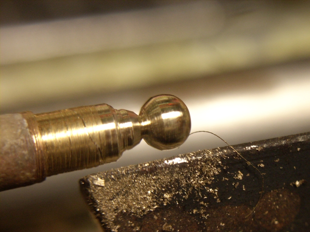

Grazie ragazzi.....Ma non indovinerete mai da dove viene quel pezzo di ottone stretto sul mandrino..........un posto troppo strano....saluti riki....

Non importa che il poggia bulino sia bello, complicato o prezioso, l'importante è che serva bene allo scopo.
Comunque, non so se ci avete fatto caso, ma avete notato l'abilità di Riccardo nel saldare ad arco dei pezzi minuscoli??
Vi assicuro che non è per niente facile, anzi.......
Il pezzo serrato nell'autocentrante, stimo che abbia un diametro tra gli 8 e i 10mm, da come è incrostato, immagino che abbia a che fare con l'acqua o il calore.....se non tutti e due insieme, ma nello specifico non saprei dire cosa è

Ciao Mac non parlavo del pomello ,quello è di un comodino,io parlo del tondino di ottone che è stretto sul mandrino.....comunque col discorso del WC gli sei molto vicino...

Per quanto riguarda il diametro del tondino sarà circa 5-6 mm senza calcare...comunque stà a bagno e non in acqua calda...e questo ci è stato per molti anni...come in genere accade...

Ricca', ma quel pezzo di ottone, rispetto al pulsante di scarico del WC, sta più in alto o più in basso??

Asta del galleggiante dello sciacquone! :grin:
