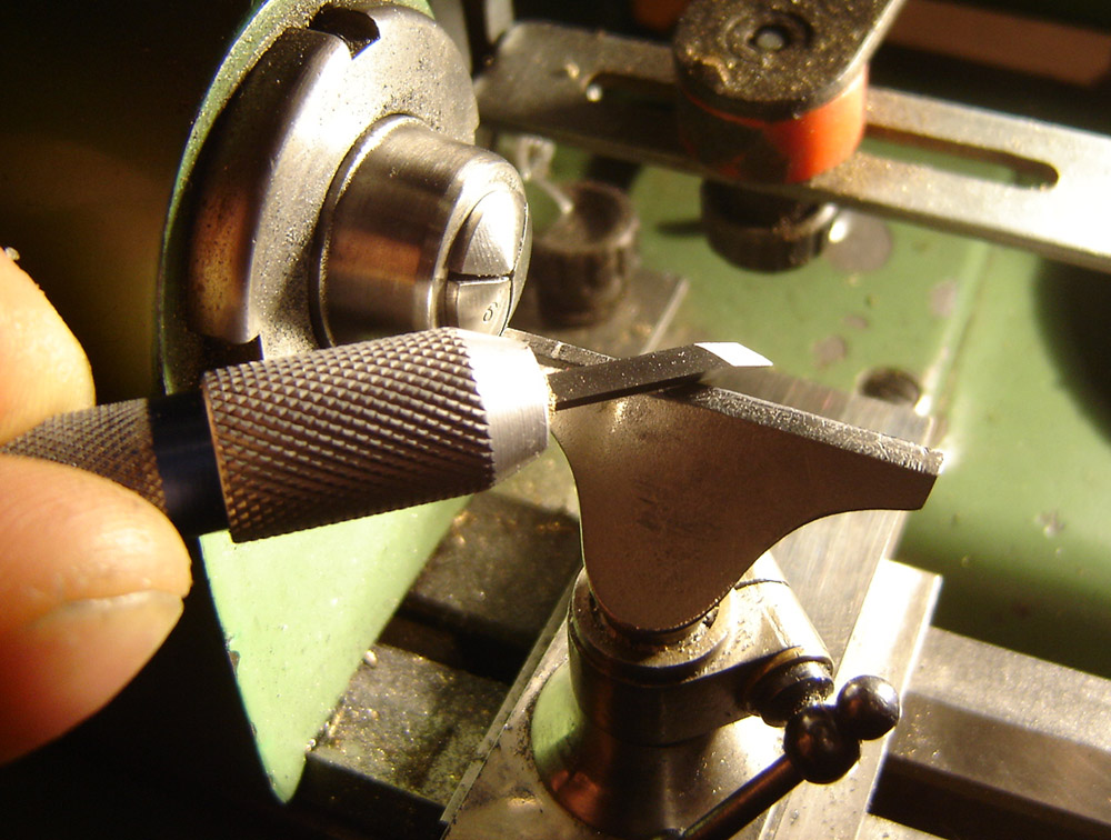

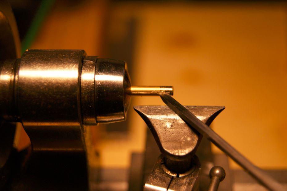

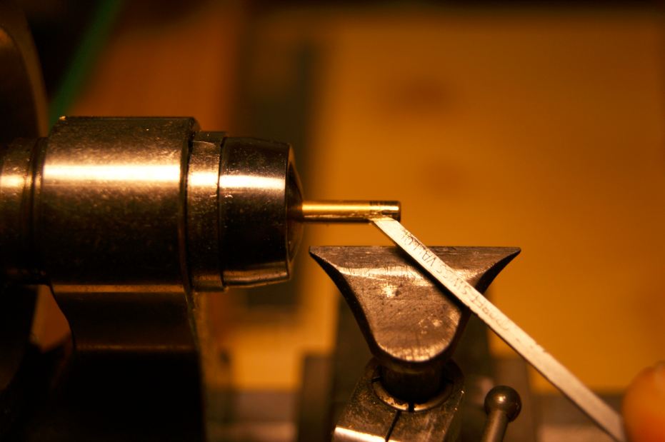

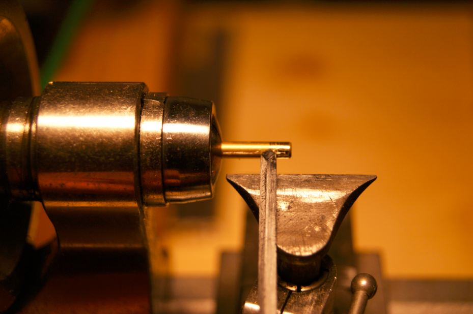

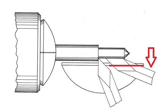

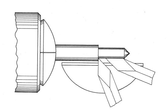

Qui le tre posizioni del bulino.
Vorrei sapere quali sono ritenute corrette e per quale tipo di lavoro.
(non guardate l'altezza del ventaglio e altro perche non l'ho regolato minimamente)

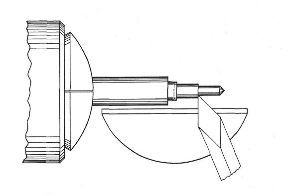

questa credo sia la classica vista sul de carle (pag 241):

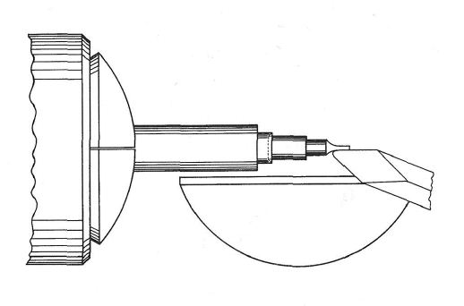

questa sempre presa dal de carle (pag.246):
qui invece quella che viene mostrata nel videocorso sul forum:
il vantaggio della sezione quadra della barra la posso intuire sopratutto nelle due ultime figure in quanto questo ci vincola un asse di liberta, semplificandoci quindi il controllo dell'utensile.
Ora però mi piacerebbe sapere se sono tutte e tre posizioni utilizzabili e per quali scopi (sgrossatura, finitura, ecc)

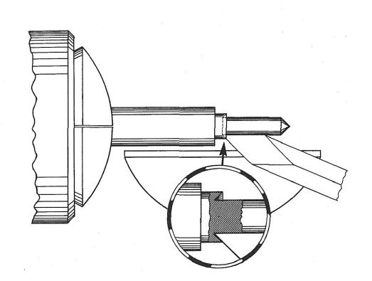

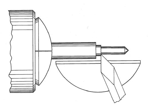

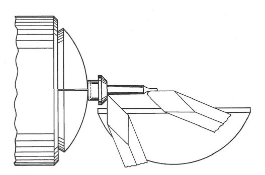

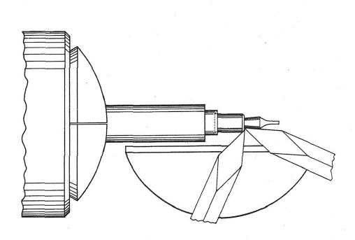

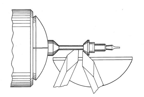

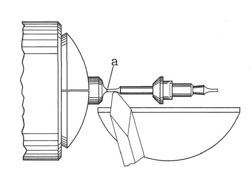

Ritornando all'uso del bulino, sono rimasto molto sorpreso nel vedere il filamto proposto da Pierino, in quanto è esattamente l'opposto di quello che viene descritto su tutti i libri che ho potuto vedere...
Inoltre anche sul De carle, quello solito...viene confermato quanto detto e raffigurato su altri testi, quindi chiedo:
Puoi postare una scannerizzazione della pagina che raffigura l'uso e la posizione del bulino cosi come l'hai esposta?
Inoltre sempre per completezza riporto una serie di immagini tratte dal testo:
"The modern watchmaker lathe and his use"
...che raffigurano un utilizzo del tutto diverso da quello mostrato nel video e assolutamente conforme a tutti gli altri testi che evito di citare in questa sede...
quindi a questo punto a cosa ci si deve riferire? :shock:

Secondo me in quest'immagine é impossibile avere l'assoluta certezza se posa di lato o di spigolo. E quella del de carle lascia anche lei questo dubbio.
Io propendo per il fatto che posi di lato.
Riguardo al filamto postato da pierino era proprio a quello che mi riferivo con l'immagine 3.
Per questo mi interessa sapere se la posizione 2 é valida oppure no.
saluti

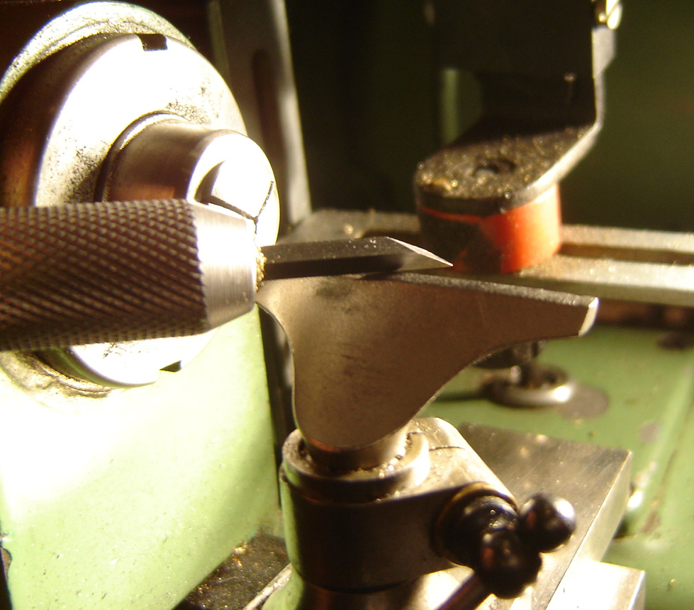

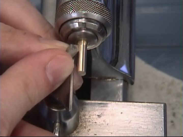

Io non ne sono cosi convinto, perché il tagliente é esattamente parallelo al ventaglio e al pezzo in lavorazione.
E qesta condizione a mio parere non può verificarsi poggiando di spigolo.
se invece si esclude il parallelisomo allora son d'accordo che tocchi di spigolo.
Resto sempre apreto a clamorose smentite.
Foto tratta dal videocorso presente sul forum, dove a mio parere si vede che poggia più di lato che di spigolo:
