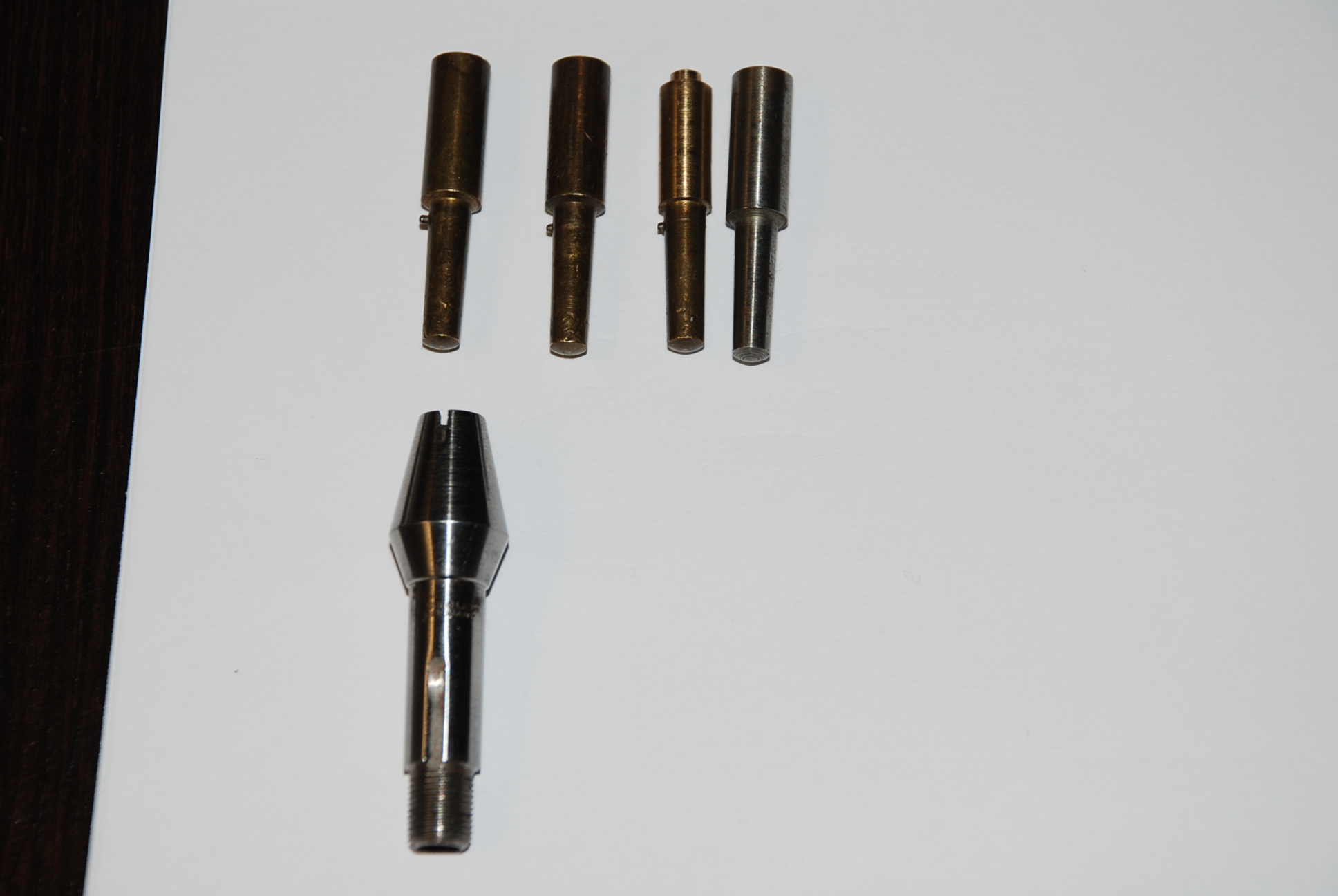

eccolo qua, fra i tanti accessori a corredo del tornio che ho acquistato vi è anche questo di cui parli tu Pierino
Questa è la differenza con gli altri accessori
sono di lunghezza diversa. Ora a me servono soprattutto gli alesatori, e posso pure pensare di utilizzarli pur essendo corti per l'accessorio col corpo da pinza (ma come si chiama?). Praticamente rientrano un pò troppo al suo interno...in questo modo
Secondo te è fattibile?

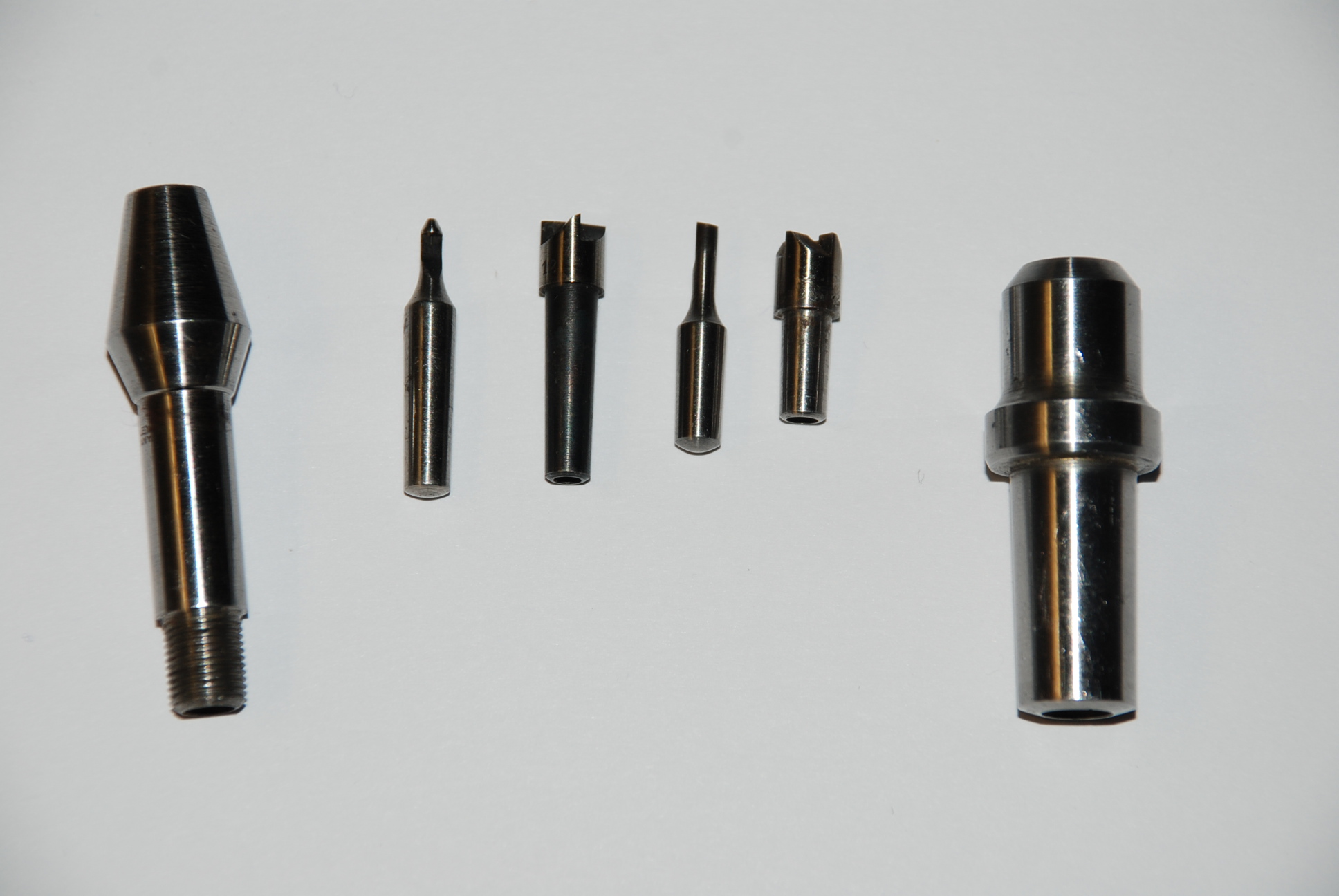

Un'altra cosa Pierino, ma per usare l'accessorio di destra
nel quale si inseriscono perfettamente gli alesatori, quale pezzo mi manca? Avrai sicuramente notato dalla foto che ha un diametro maggiore, siamo alla base a 1,2 cm ed aumenta per la forma a cono.

Carissimo
Ma il post mio lo hai letto??
Ti manca questo:
Un salutone
MessaggioInviato: giovedì 1 marzo 2012, 2:07
Carissimo
Ripreciso

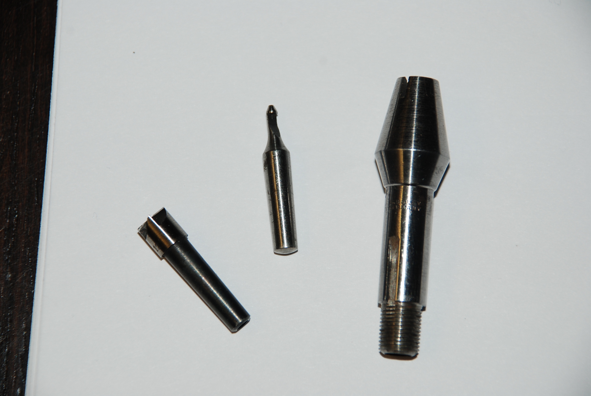

L'attrezzo che hai con i due coni,uno interno piccolo ed uno esterno grande è quasi sicuramente un mandrino da dentatrice,non del tuo tornietto.
ma gli accessori montano sull'attacco che ti ho fotografato,quello ha il cono più corto rispetto a quello con il lato tagliato per la coppiglia.
Ma attento,comunque stai facendo una insalatona.
Gli alesatori e la contropunta vedi hanno codolo più lungo,la fresetta piana,da bassofondo ,monterà appena appena,perchè è corredata da un altro attrezzo,sempre con un cono simile.
Ma sono pezzi che ti puoi fare con il tornietto medesimo,senza problemi.
Non penso farai uso intensivo,puoi farteli in AVP o in Ottone,ti dureranno tutta la vita egualmente,anche se non sono in acciaio.

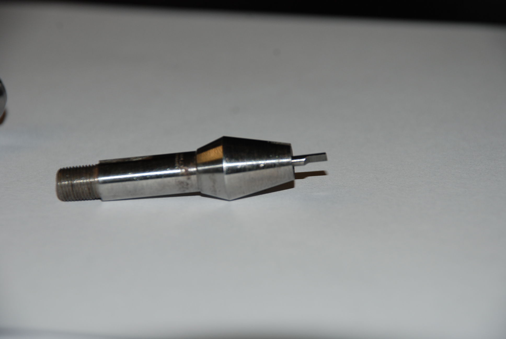

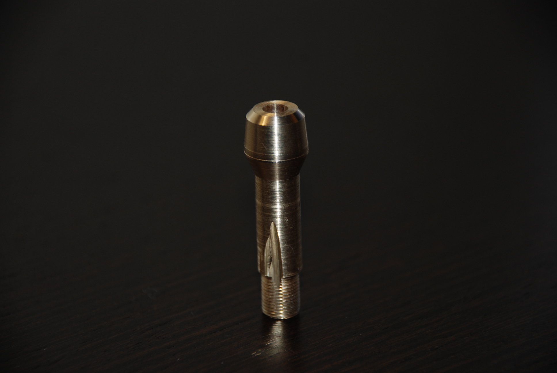

fatto!
...e mi sono pure divertito. Gli utensili entrano alla perfezione.
Grazie tante per i preziosi consigli, siete sempre disponibili.
Unico neo la scanalatura che per forza di cose ho dovuto fare...con un flex, ma tutto funziona alla grande. Vi stresserò ancora.
