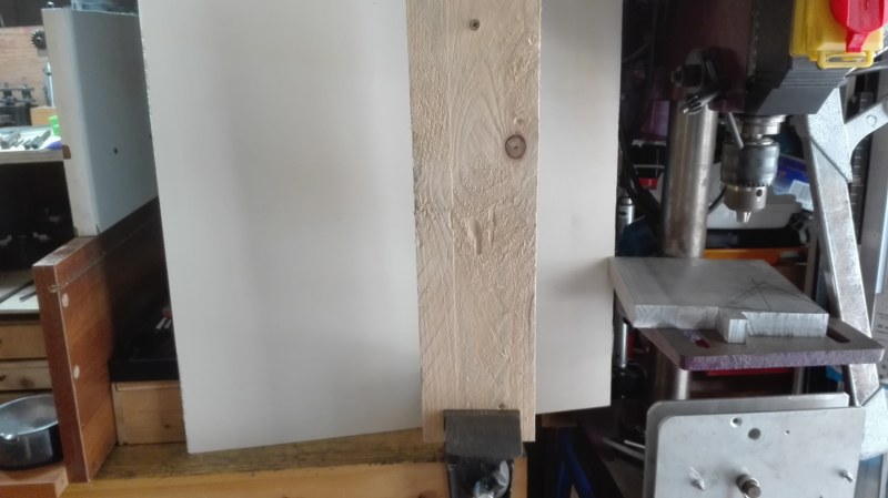

Buongiorno
come promesso ecco le foto

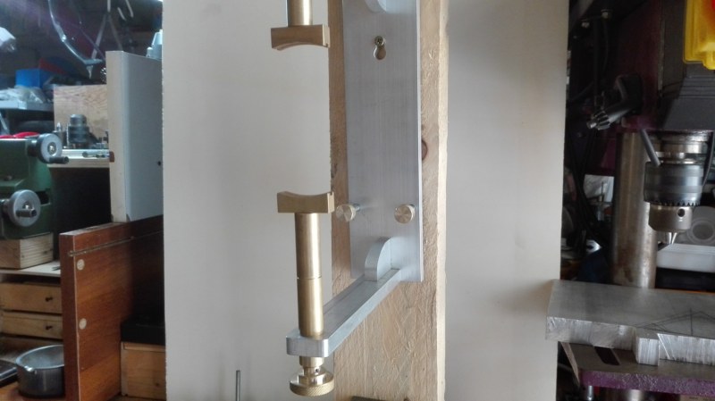

Visto che le pareti del laboratorio sono completamente occupate, ho creato una parete fittizia con una tavoletta bloccata nella morsa 8-) una vite avvitata in alto per appendere il portamovimenti
PM_55 [800x600].jpg [ 54.95 KiB | Osservato 1361 volte ]

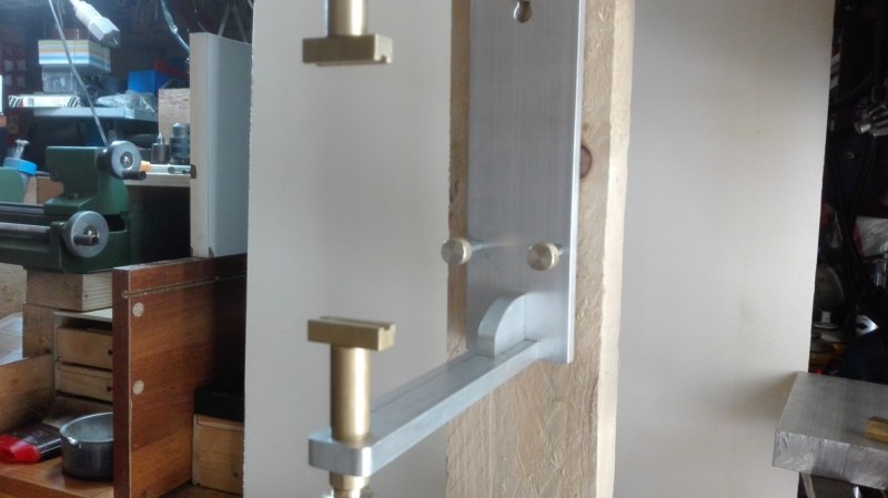

ed eccolo appeso e con la configurazione per le parigine con movimento rotondo
PM_56 [800x600].jpg [ 53.91 KiB | Osservato 1361 volte ]
con le due manopoline in basso portiamo a livello il tutto.
se vogliamo bloccare un movimento rettangolare (o quadrato) altezza massima cm 15,4, dobbiamo smontare il tirapinze lungo, la prolunga a cilindretto e il morsetto tondo che vediamo a destra nella foto seguente
PM_57 [800x600].jpg [ 50.87 KiB | Osservato 1361 volte ]
PM_58 [800x600].jpg [ 53.58 KiB | Osservato 1361 volte ]

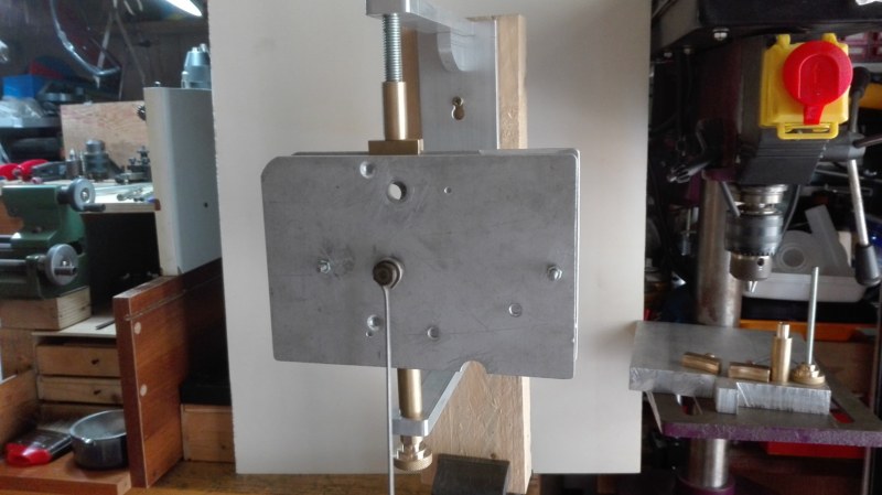

montiamo il tirapinze corto con la pinza dritta
PM_59 [800x600].jpg [ 45.89 KiB | Osservato 1361 volte ]
PM_60 [800x600].jpg [ 50.86 KiB | Osservato 1361 volte ]
a questo punto vorrei pregarvi di fare un sforzo enorme con l'immaginazione e far finta di vedere, nella prossima foto, un movimento per pendole :grin: (non ne ho, così ne ho simulato uno al volo :smile: )
PM_61 [800x600].jpg [ 46.62 KiB | Osservato 1361 volte ]
PM_62 [800x600].jpg [ 60.71 KiB | Osservato 1361 volte ]

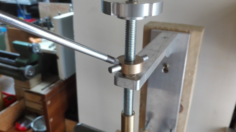

quindi con la manopola grossa andiamo a bloccare il movimento e a questo punto blocchiamo la barra filettata con la ghiera ad alette indicata dal cacciavite
PM_63 [800x600].jpg [ 48.35 KiB | Osservato 1361 volte ]
a questo punto non rimane che tirare bene la pinza con la manopolina d'ottone indicata dal cacciavite per evitare rotazioni non volute (tirare anche l'altro tirapinze)
PM_64 [800x600].jpg [ 47.63 KiB | Osservato 1361 volte ]
ed ecco il nostro pendolo libero di oscillare permettendoci di fare tutte le prove necessarie
PM_65 [800x600].jpg [ 67.58 KiB | Osservato 1361 volte ]
Spero di essere stato utile 8-)
Mario
