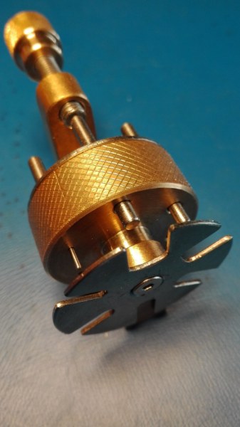

Buonasera
vado avanti

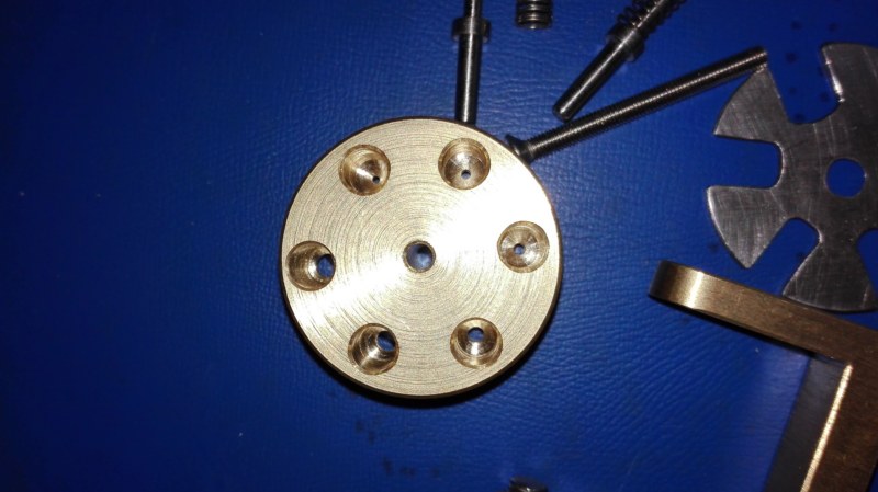

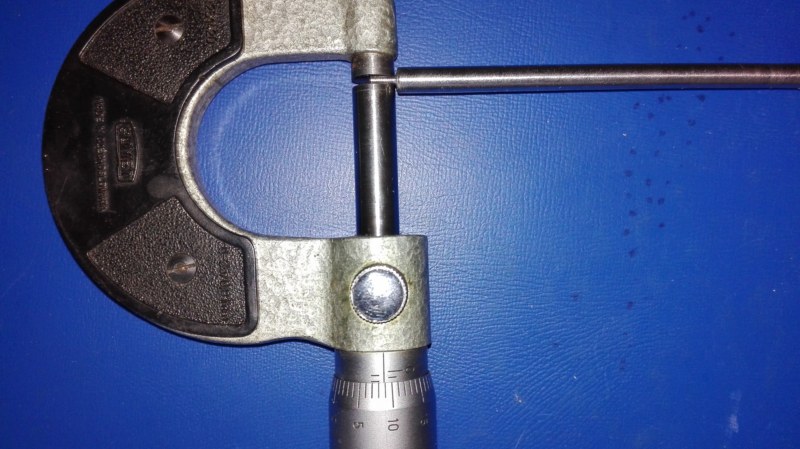

qui vediamo due punzoni in acciaio inox (devo tagliarli al centro), diametro 4,67 e i puntalini volevo farli da 1,25 e 1,70 e invece...
K&D_25 [800x600].jpg [ 36.32 KiB | Osservato 1645 volte ]
K&D_26 [800x600].jpg [ 70.93 KiB | Osservato 1645 volte ]
K&D_27 [800x600].jpg [ 84.01 KiB | Osservato 1645 volte ]
K&D_28 [800x600].jpg [ 45.86 KiB | Osservato 1645 volte ]

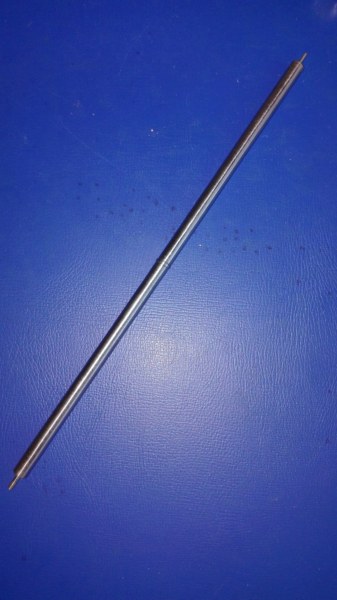

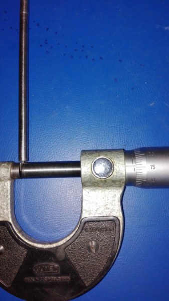

manca ancora quello da 2mm
mentre per il togli sfere ho trovato "un paio" di molle che serviranno a far tornare i puntalini nella posizione iniziale
TglSfere_A11 [800x600].jpg [ 57.52 KiB | Osservato 1645 volte ]
TglSfere_A12 [800x600].jpg [ 42.64 KiB | Osservato 1645 volte ]
TglSfere_A13 [800x600].jpg [ 60.97 KiB | Osservato 1645 volte ]
TglSfere_A14 [800x600].jpg [ 23.3 KiB | Osservato 1645 volte ]
alla prossima 8-)

Calico, se c'è la possibilità di comprarli per me è meglio perchè ho difficoltà a fare i punzoni, impiego troppo tempo ...e io non ho la partita iva ma ho solo partita la testa :smile: fate voi... 8-)
Intanto ho qualche altra foto
TglSfere_A15 [800x600].jpg [ 40.39 KiB | Osservato 1701 volte ]
TglSfere_A16 [800x600].jpg [ 41.75 KiB | Osservato 1701 volte ]
TglSfere_A17 [800x600].jpg [ 39.29 KiB | Osservato 1701 volte ]
TglSfere_A18 [800x600].jpg [ 32.26 KiB | Osservato 1701 volte ]
TglSfere_A19 [800x600].jpg [ 34.58 KiB | Osservato 1701 volte ]

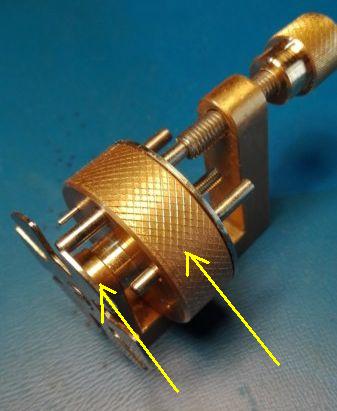

Come si può notare le molle tengono in posizione di riposo i vari punzoncini, adesso devo vedere se riesco a far girare a scatti sia la ruota godronata che il dischetto (come ha ben spiegato il nostro MacGyver 8-) non sarà cosa facile ma come al solito, ci provo 8-)
Poi dovrò controllare se è necessaria una qualche maniglia o se è di facile utilizzo anche così...
Che ne pensate della soluzione che ho trovato al posto della pinza presentata da Ignazio?
Mario

Mario sempre eccezionale. ::-maestro
Se avessi le misure del pezzo godronato e della parte inferiore, io per lo scatto avrei delle soluzioni, ma non so di che spessori si parla.
Magari se mi dai le misure delle parti di accoppiamento sia della flangia inferiore che della parte godronata, domani proverei a fare uno schizzo.
TglSfere_A17 [800x600].jpg [ 21.7 KiB | Osservato 1680 volte ]
Non so in che misure si accoppiano le parti e se c'é quindi abbastanza spazio per inserire qualcosa per lo scatto.
Intanto la flangia inferiore ( non so come si chiama) mi sembra che abbia bisogno di uno smusso maggiore per favorire l'inserimento, almeno da quello che ho capito.

Ciao Vincenzo, grazie :2thumbs:

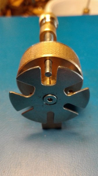

per lo scatto avrei pensato alla classica molla con la sfera ma devo fare i conti con lo spazio a disposizione 8-)
queste sono le misure, spero si leggano
TglSfere_A20a [800x600].jpg [ 39.21 KiB | Osservato 1669 volte ]
mentre il dischetto con le asole è spesso 1,1mm
Lo smusso sul dischetto lo farò su quelli definitivi, questo è solo il prototipo che andrà a fare compagnia a tutti gli altri ;)

Certo che a guardarli nelle foto, nessuno potrebbe pensare che siano così piccole. :smile:
Il piattello inferiore, penso che lo dovrai rifare anche per le divisioni che non mi sembrano ben divise, forse non li hai tracciate o fatte con un divisore, e prima i fori e poi le asole non sono con asse equidistante.
E così credo le sedi dei punzoni, perchè forse hai usato uno dei due pezzi per maschera dell'altro.
Lì serviva un divisore, solo così potresti fare, per esempio, uno scatto altrettanto preciso da far trovare la finestra giusta con il giusto punzone.
Venendo alla specie di posizionatore a scatto, viste le dimensioni viene un po' difficile, ma forse lo puoi attuare.
Pensavo a delle sedi sull'asse e che si vadano a posizionare sotto un sferetta infilata radialmente nel nottolino zigrinato e tenuta in posizione da un granoe una molletta.
Spero stamattina di preparare uno schizzetto.
