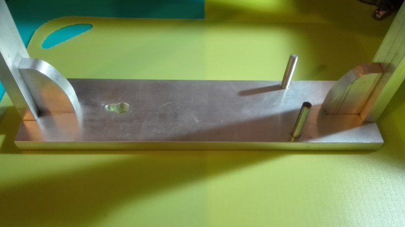

Prima di continuare con gli altri quattro vorrei proporvi alcune foto così se vi viene in mente qualche modifica per migliorare è meglio saperlo prima di iniziare gli altri :2thumbs:
Potete notare che ho sostituito la manopola grossa in acciaio con una in alluminio (l'acciaio era diventato un ammasso di ruggine) devo fare le tacche laterali ma le farò alla fine tutte insieme
poi mi sono ricordato della "gallina cinesina" :smile: non è il massimo ma giusto per rendere l'idea... fate finta di vedere una francesina carina al suo posto :grin:
Posso affermare che senza base in legno si può lavorare tranquillamente senza pericolo di ribaltamento, però questo movimento è un peso piuma, magari con movimenti pesanti è meglio montare la base per maggiore sicurezza.
Con i fazzoletti di rinforzo l'oscillazione è diminuita notevolmente :2thumbs:
a voi le foto per la vostra opinione 8-)

è sparita la foto 50 :o pazienza 8-)

La rotazione viene frenata dalle manopoline più esterne in ottone, in pratica si comportano come il tirapinze del tornio, quindi ruoti il movimento nella posizione che ti interessa e poi blocchi le manopoline

Bravissimo Mario !!
E' veramente molto bello, poi con la finezza dei tirapinza...
