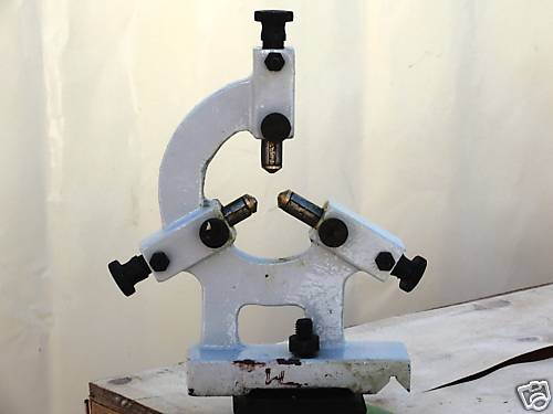

Come lo è la lunetta ,che sono poi essenzialmente due una di tenuta ed una di supporto,che è indispensabile anche lei,come lo è il bulino di appoggio,cosa che ad esempio non ho mai visto citato,nei libri dove accennano,o spiegano la tornitura a mano.
Se è a mano la tornitura,servirà a mano anche una guida in appoggio.

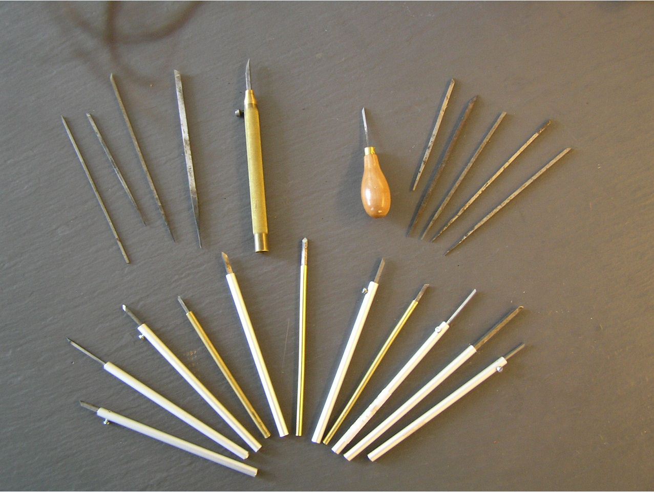

Sabato ero per mercatini e ne ho approfittato per fare manbassa di bulini:
Ora penso di averne a sufficenza per gli anni a venire.
Stasera dovrei avere tempo per continuare le sperimentazioni, quali prove mi consigliate di fare?
