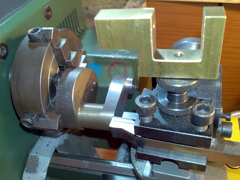

No! riprodurre la pinza comporterebbe troppo lavoro e quindi troppo tempo che non ho 8-) preferisco farne un ibrido a costruzione veloce e magari viene fuori qualcosa di buono...
per fare una prova veloce ho preso uno di quei lanternatori che mi erano venuti con il foro sbagliato ::--oppsszz ho allargato la finestrella e se il caldo infernale e questo vento combinaguai me lo permettono procedo con il prototipo :grin:
TogliSfere_A1 [800x600].jpg [ 98.03 KiB | Osservato 1476 volte ]
qui lo vediamo accanto alla punzoniera in lavorazione al tornio 8-)

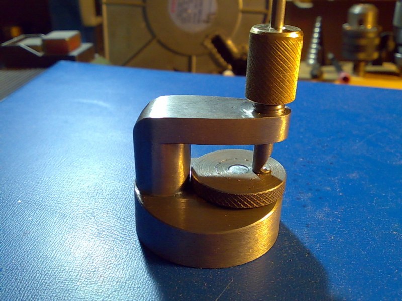

Aggiungo ancora qualche foto
Punzon_12 [800x600].jpg [ 66.43 KiB | Osservato 1457 volte ]
Punzon_13 [800x600].jpg [ 79.88 KiB | Osservato 1457 volte ]
Punzon_14 [800x600].jpg [ 104.48 KiB | Osservato 1457 volte ]
Punzon_15 [800x600].jpg [ 95.01 KiB | Osservato 1457 volte ]
Punzon_16 [800x600].jpg [ 104.25 KiB | Osservato 1457 volte ]

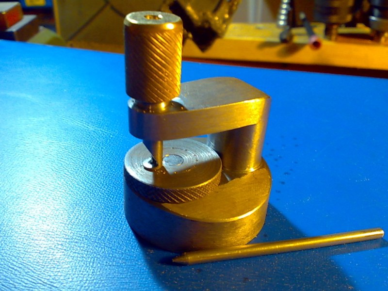

Ho eliminato un po della parte superiore così ho potuto filettare per la ghiera che blocca il punzone forato, devo preparare gli altri con i fori differenti ma lo farò a mano a mano che mi serviranno 8-)
alla prossima
Mario

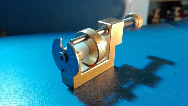

e qui approfitto per una nuova foto 8-)
TglSfere_A2 [800x600].jpg [ 93.45 KiB | Osservato 1422 volte ]
appena inserisco il dischetto con le feritoie e i piccoli punzoncini nella ruota godronata sarà un ibrido tra la pinza presentata da MacGyver ed un estrattore 8-)
Mario

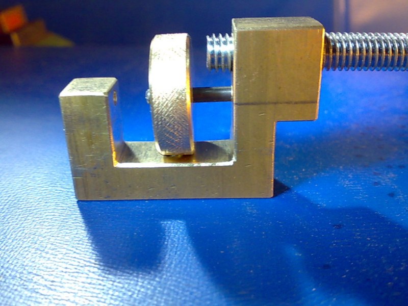

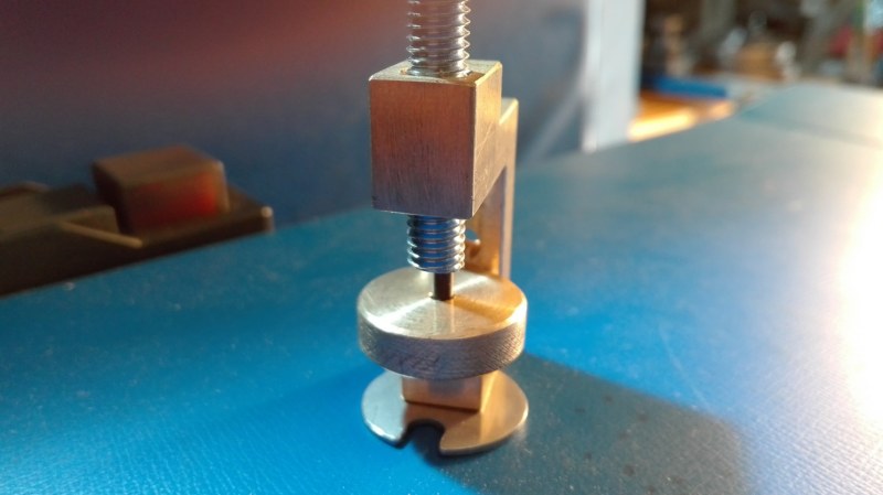

Buongiorno
forse con queste foto si capisce meglio a cosa vorrei arrivare 8-) così mi dite cosa ne pensate, se secondo voi sto facendo i passi giusti...
TglSfere_A3 [800x600].jpg [ 49.86 KiB | Osservato 1408 volte ]
TglSfere_A4 [800x600].jpg [ 46.78 KiB | Osservato 1408 volte ]
mancano solo i perni nella ghiera godronata ed effettuare le asole nel dischetto d'acciaio
Mario

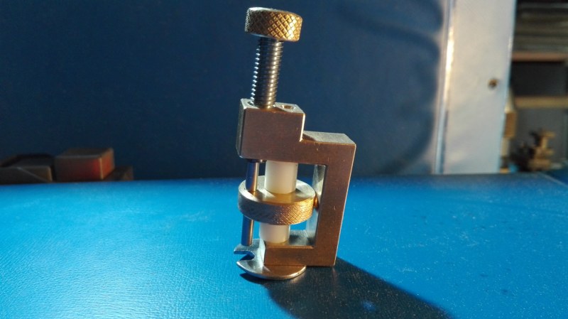

Intanto vado avanti 8-)
TglSfere_A5 [800x600].jpg [ 62.54 KiB | Osservato 1397 volte ]
TglSfere_A6 [800x600].jpg [ 60.85 KiB | Osservato 1397 volte ]
TglSfere_A7 [800x600].jpg [ 56.3 KiB | Osservato 1397 volte ]
Secondo me il prototipo è pronto anche se ancora manca qualche dettaglio 8-) non ho dove provarlo ma credo che funzionerà bene :grin: spero che piaccia così

Ignazio, non solo sei stato utile ma anche precisissimo :2thumbs: grazie per la tua disponibilità
Alla luce di queste misure dovrò aggiornare raddoppiando (quasi) le dimensioni del mio prototipo, la ruota godronata da me è 20mm così come il dischetto con le asole quindi non entrerebbero tutte... stavolta ho rimpicciolito troppo :smile: 8-)
Grazie ancora e a buon rendere :2thumbs:
