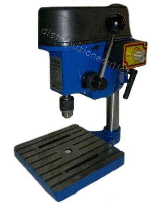

oltre ai classici sensistivi come quello che ho acquistato di recente, esistono anche gioiellini come questo, sempre con pinze da 8mm
http://www.ebay.de/itm/150921374676?nma ... _cvip=true
Io non amo particolarmente la proxxon perché é una ditta che vuol dare l'impressione di produrre prodotti di qualità con relativo prezzo e poi fa "cinesate".
a detta di molti questo trapanino, con alcuni accorgimenti diventa un buona macchina:
http://www.ebay.it/itm/TRAPANO-A-COLONN ... 5d37639b84
Aggiungo che é anche un buon acquisto per essere smontato e recuperare motore con puleggia e variatore di velocità (per tornio, trapani sensistivi e altro)

L'altro trapanino,invece postato dal buon Cristian,è un trapano terribilmente economico.
Ma molto funzionale,certo trai i due vi è un abisso.
Ma per il costo ridicolo che ha,non può mancare in laboratorio.
Grazie alla regolazione elettronica dei giri,senza molte pretese,permette comunque un ottimo risultato di lavoro.
Bravo Cristian,penso che hai dato uno splendido confronto.
Il primo,tra i top,quasi una fresatrice a discesa rapida,tanta la robustezza.
Il secondo di una economicità vergognosa,ma nel suo piccolo funzionale.
Hai soddisfatto in pieno la tendenza al genovese del buo Pendolum,ponendogli una scelta che se sarà saggio,non farà,cercando di acquistarli entrambi.
L'ultimo subito,per cercarsi poi con calma l'altro.
Il piccoletto,lo puoi mettere comodamente in una scatola e tirarlo fuori all'occorrenza,invece l'altro pesa oltre i 35 Kg dipende dalla configurazione ed è uno stabile da officinotta.
