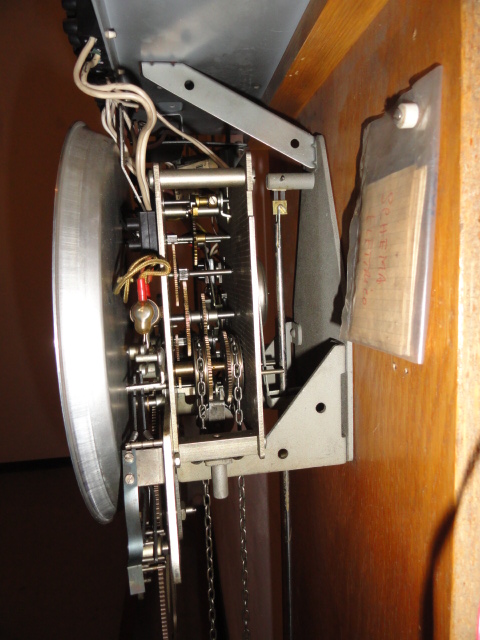

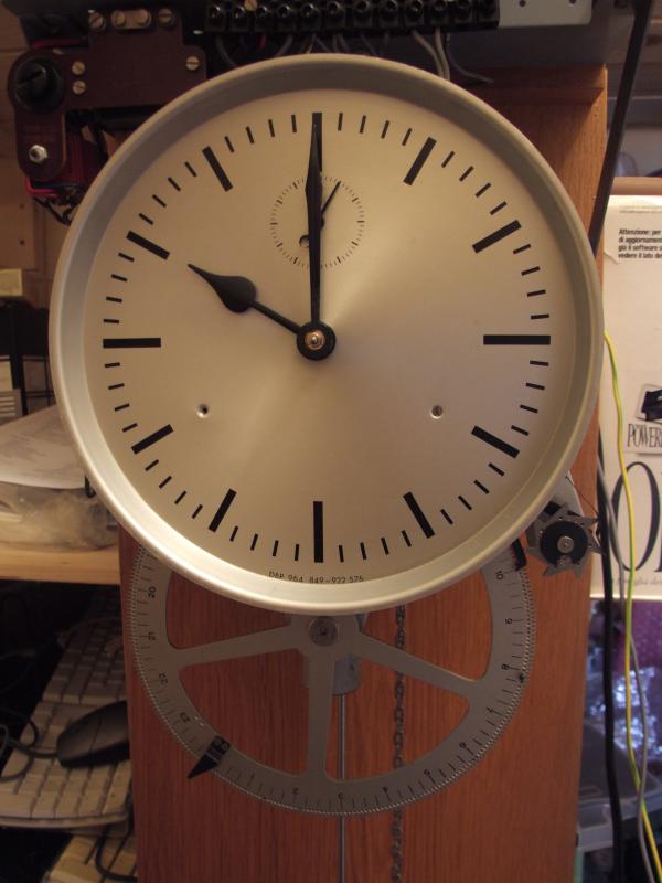

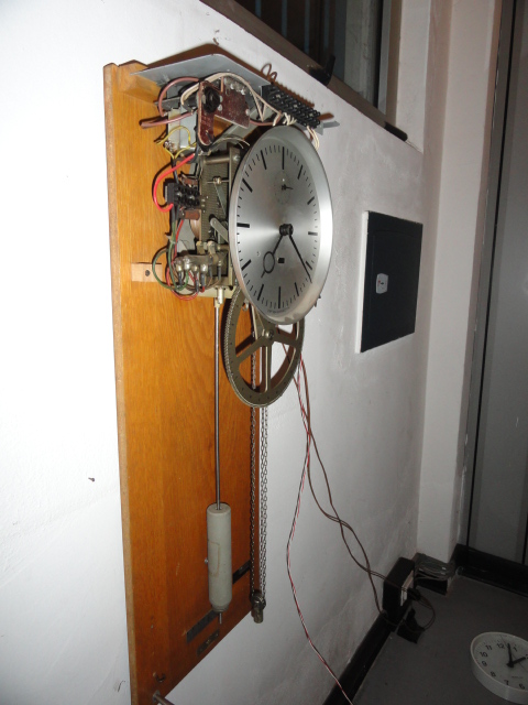

vi presento, sperando sia utile a qualcuno, l' ultima fatica di restauro che ho affrontato, un orologio pilota della Burk. C'era solo da pulirlo e rimettere a punto la parte elettrica.
L' orologio manda impulsi polarizzati a 12 o 24v al minuto tramite i due interruttori al mercurio a sinistra, ha due serie di allarmi impostabili e disattivabili a seconda dei giorni della settimana. La riserva di carica, da 12 ore circa, è a peso, con recupero degli impulsi persi ogni 7,5 secondi circa.
Al momento ci ho collegato una Solari Cifra 12 e funziona alla perfezione.
Sperando di aver fatto cosa gradita, vi saluto.
Franz.

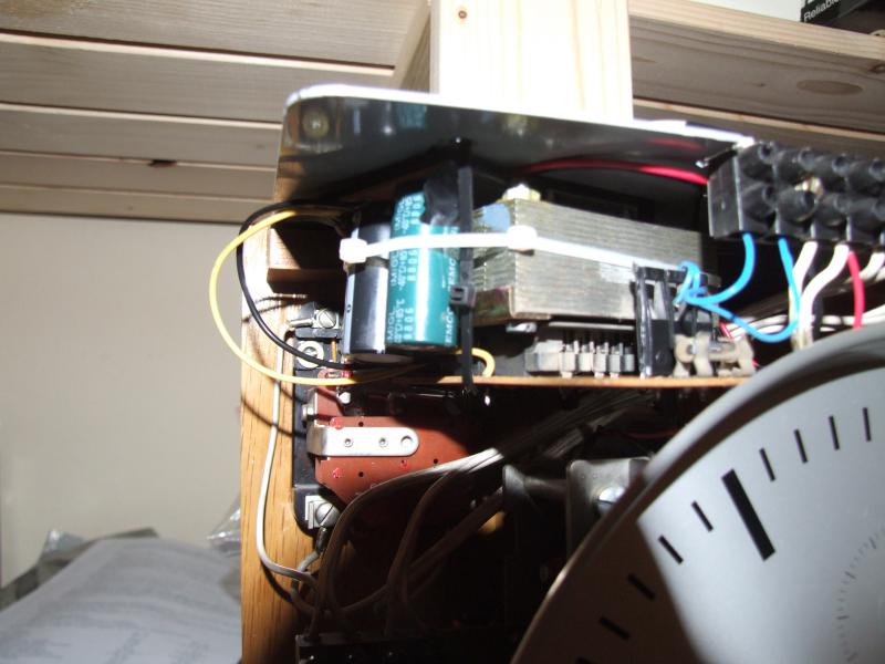

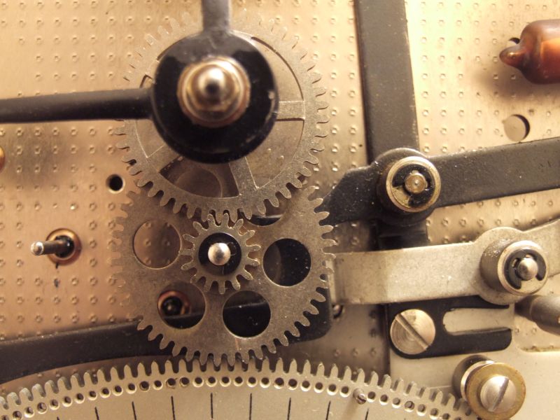

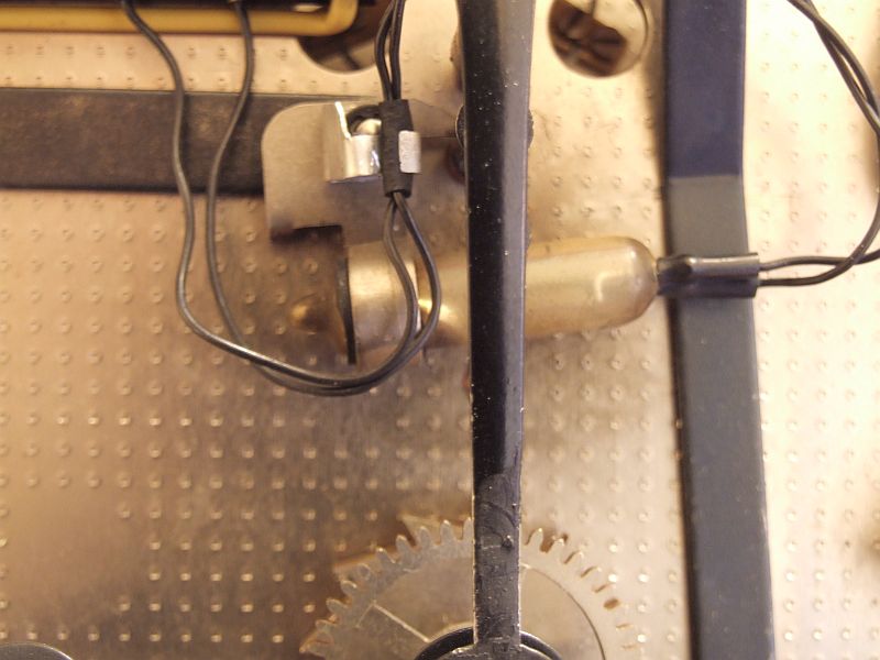

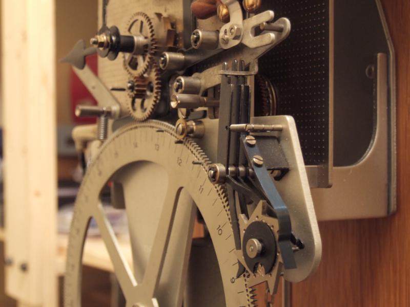

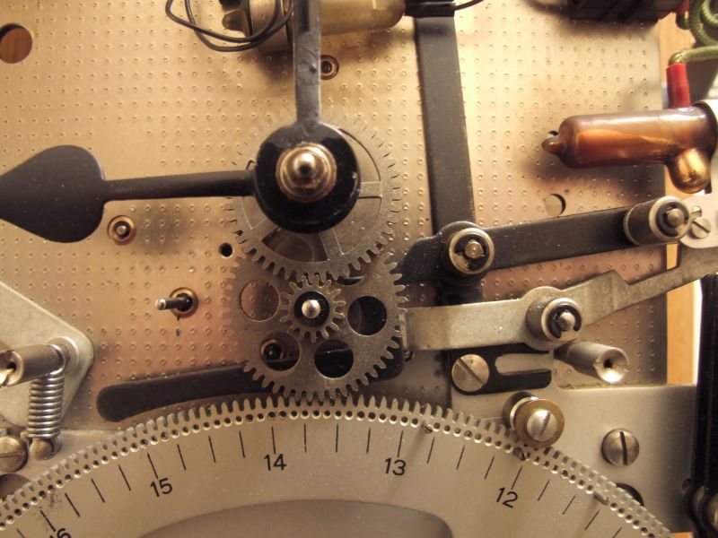

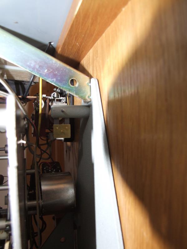

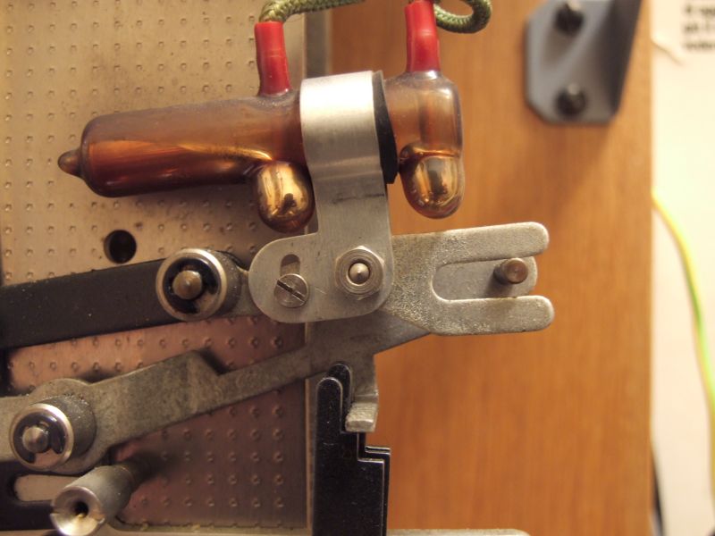

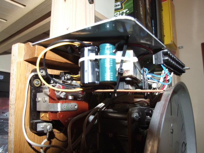

ecco altre foto di dettagli.
Appena ho finito di sistemare la cassa faccio delle foto complete.
Come impressioni, mi pare un oggetto dal quale traspare evidente l' accuratissima progettazione e costruzione. Niente è fuori posto, tutto è fatto per durare il più possibile e per essere regolato con molta facilità ed in ogni aspetto. Tutti gli interruttori sono al mercurio e tutti i fili che si muovono sono di tela o gomma morbidissima.
Ciao, Franz.

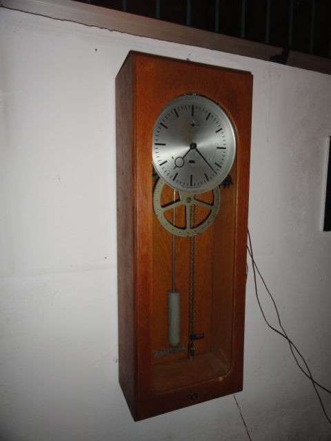

l' altro giorno è passato il parroco per la benedizione delle case.

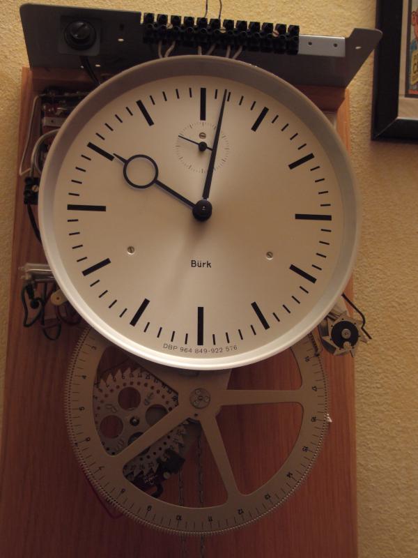

Voi direte "che ce ne frega?". Semplice, ha visto la Burk di questo post, e mi ha chiesto di trovargliene una. Eccola qua, appena sballata, acquistata come guasta:
Ora la smonto e vi dico se è una riparazione alla mia portata... sennò, vi chiedo aiuto :-)
ciao e grazie,
Franz.

il tempo di metterci mano e viene fuori la prima, diciamo, "caratteristica": l' impianto elettrico è completamente a 60v. A momenti lo brucio col 220v. Mi sono assemblato in quattro e quattr' otto un alimentatore che arriva a 56v ed è più che sufficiente per far muovere il motore.....
Non mi ero affatto accorto che il trasformatore non c'è. Quello che in foto lo sembrava, in realtà è un relè a mercurio....
Poi, ovviamente, c'è la molla del pendolo rotta.
MessaggioInviato: sabato 19 maggio 2012, 11:20
Messaggi: 1009
Provincia: erased
Buondì,
finalmente ho finito di sistemare questo Burk. E' stato sufficiente mettere una molla nuova al pendolo e farmi realizzare un trasformatore 220v ac -> 60v cc.
Ora va che è una meraviglia :-)

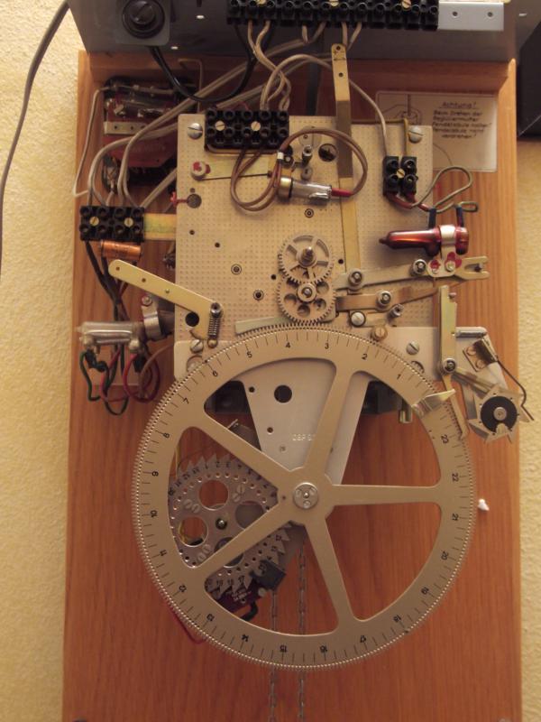

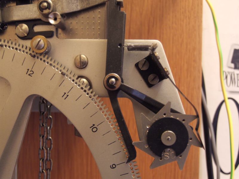

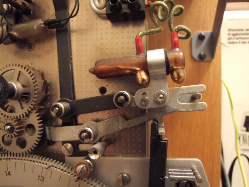

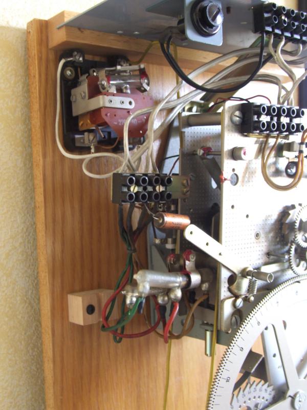

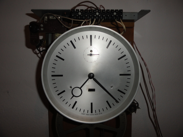

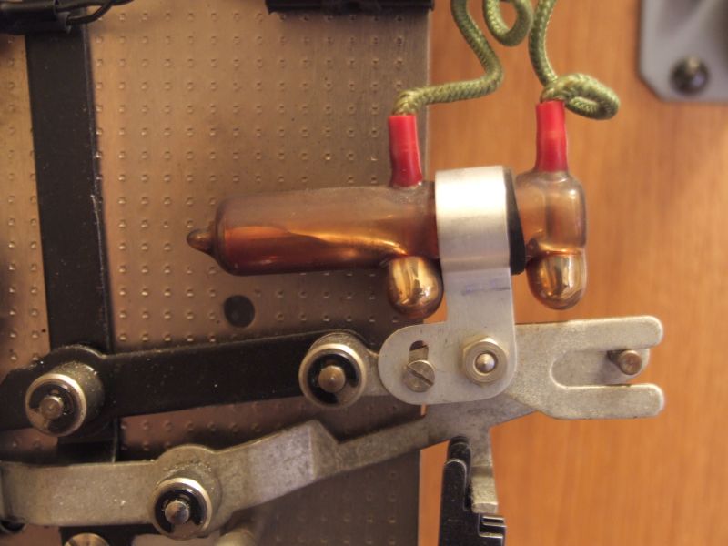

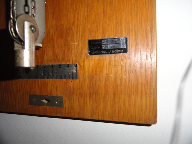

Eccolo qui il mio Burk firmato Solari.
E' il classico Burk, con le ampolle col mercurio:
due per l'invio degli impulsi agli orologi secondari
una per far partire il motorino che muove le ampolle appena descritte
e una per chiudere il circuito di segnalazione (campanelle o sirena).
Sul mio c'è un'etichetta con scritto modello 34/11, non so cosa cambi dal 34/12 descritto qui da giacomino http://www.orologiko.it/forum/viewtopic ... sc&start=0
Al mio manca il pesetto che si appende e che serve per far andare l'orologio e mantenere la riserva di carica, in più mi sono accorto che non arriva un impulso all'orologio; la camma funziona, sarà qualcosa di elettrico, appea ho tempo gli dò una controllatina. Ora l'ho messo in funzione per regolare il tempo (ovviamente con un coso usato come peso che preferirei non farvi vedere altrimenti me ne sento 4...) :D
Allego alcune foto

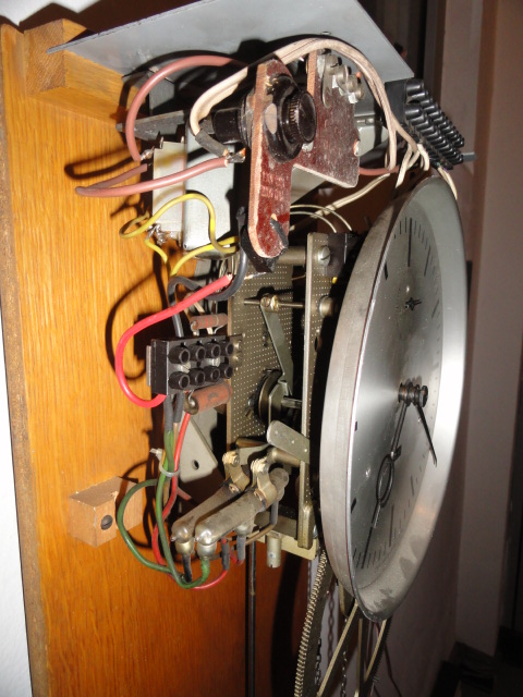

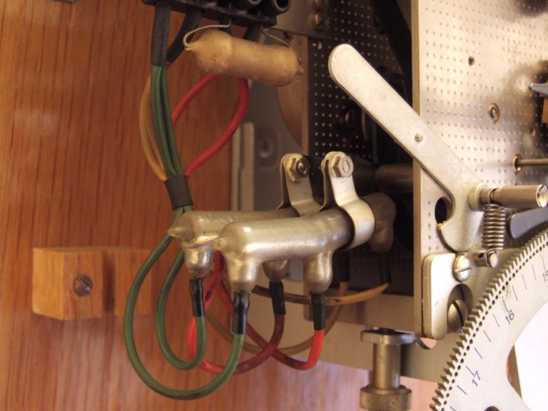

MessaggioInviato: lunedì 3 febbraio 2014, 22:22
Messaggi: 1009
Provincia: erased
Paolo, l' impianto elettrico mi pare ampiamente raffazzonato. ho il sospetto che dovrai riguardarlo tutto.... inizia a controllare bene l' inclinazione delle ampolle, che è la parte più noiosa e delicata.... si rischia il cortocircuito.
