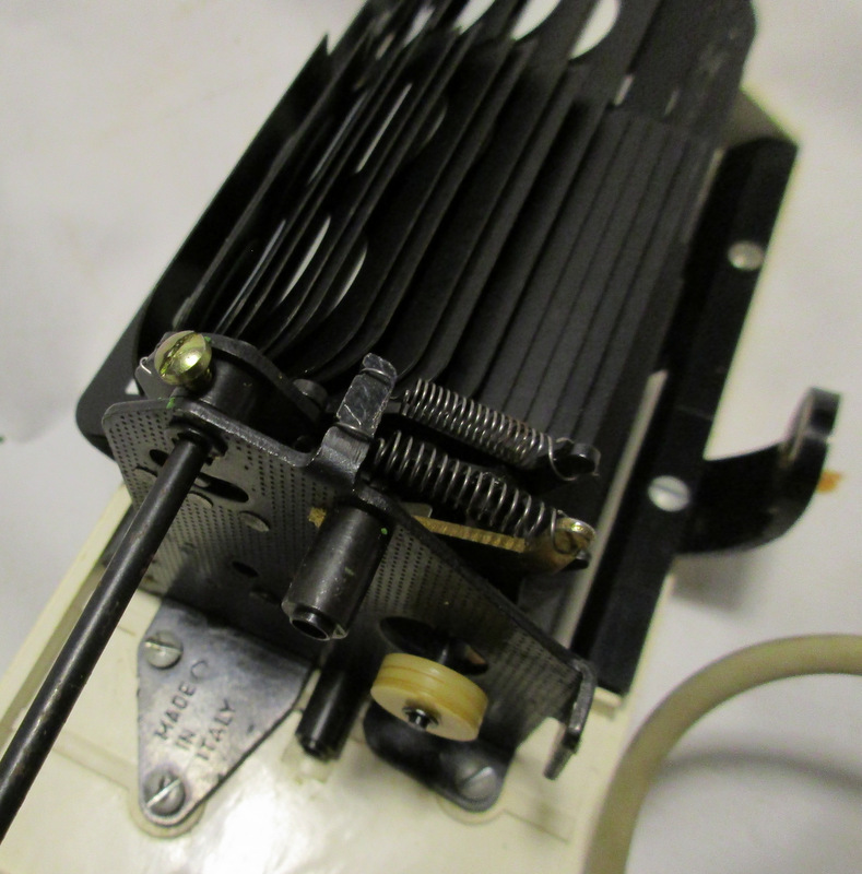

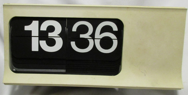

Buongiorno
ho questo Solari cifra3 synchron che fà un diffetto strano,il motorino gira però i tamburi delle palette dei minuti e delle ore si muovono assieme come fossero incollati . All'interno ho trovato deii pezzettini verdi di circa 1mm come fosse una cinghietta rotta
Cosa potrebbe essere

I pezzettini non so cosa siano...
Se i rulli girano insieme non ti resta che smontarlo tutto e verificare.
Il rulllo minuti è indipendente e normalmente è frenato da un sistema di molle a lamina che devono essere controllate.
Su questa versione gli arpioni sono due (quelli che vedi connessi alle molle di trazione) e agiscono in maniera indipendente sui due rulli.
L'arpione minuti è azionato dal piccolo rullino in plastica bianca che compare nella terza foto, mentre l'arpione ore è comandato da un eccentrico solidale al rullo minuti che fa scattare l'arpione ore allo scadere del 59° minuto.

Grazie delle informazioni non sono mai intervenuto su questo tipo di orologi ero un po restio ad aprirli. Smontandosu suo consiglio ho notato che i rulli dei minuti e delle ore era un blocco giravano assieme . Il perno del rullo ore era bloccato dento il rullo minuti .Ho avuto difficoltà a estrarre il perno era l'olio indurito. Pulito anche dentro i fori funziona perfettamente.
