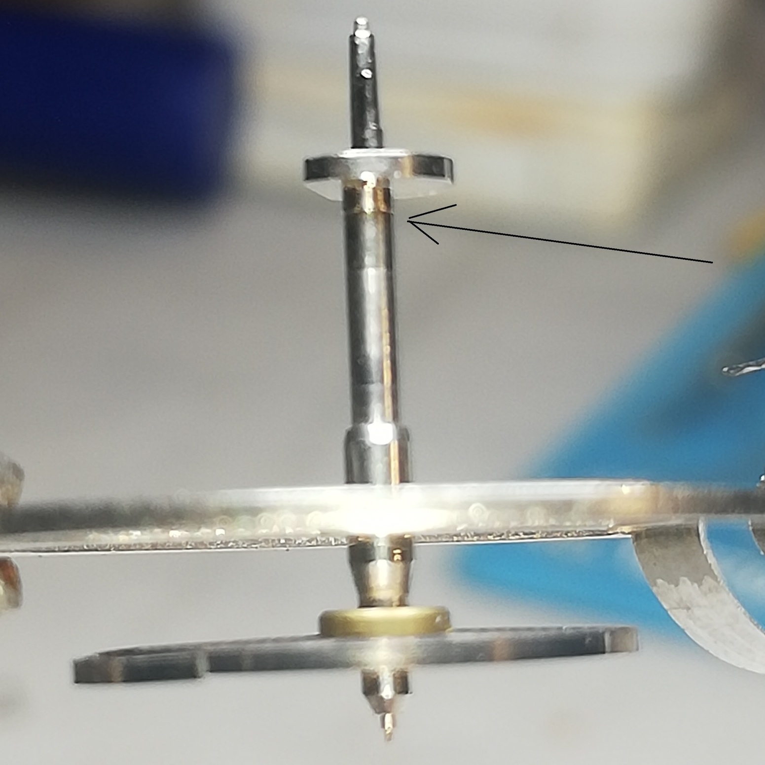

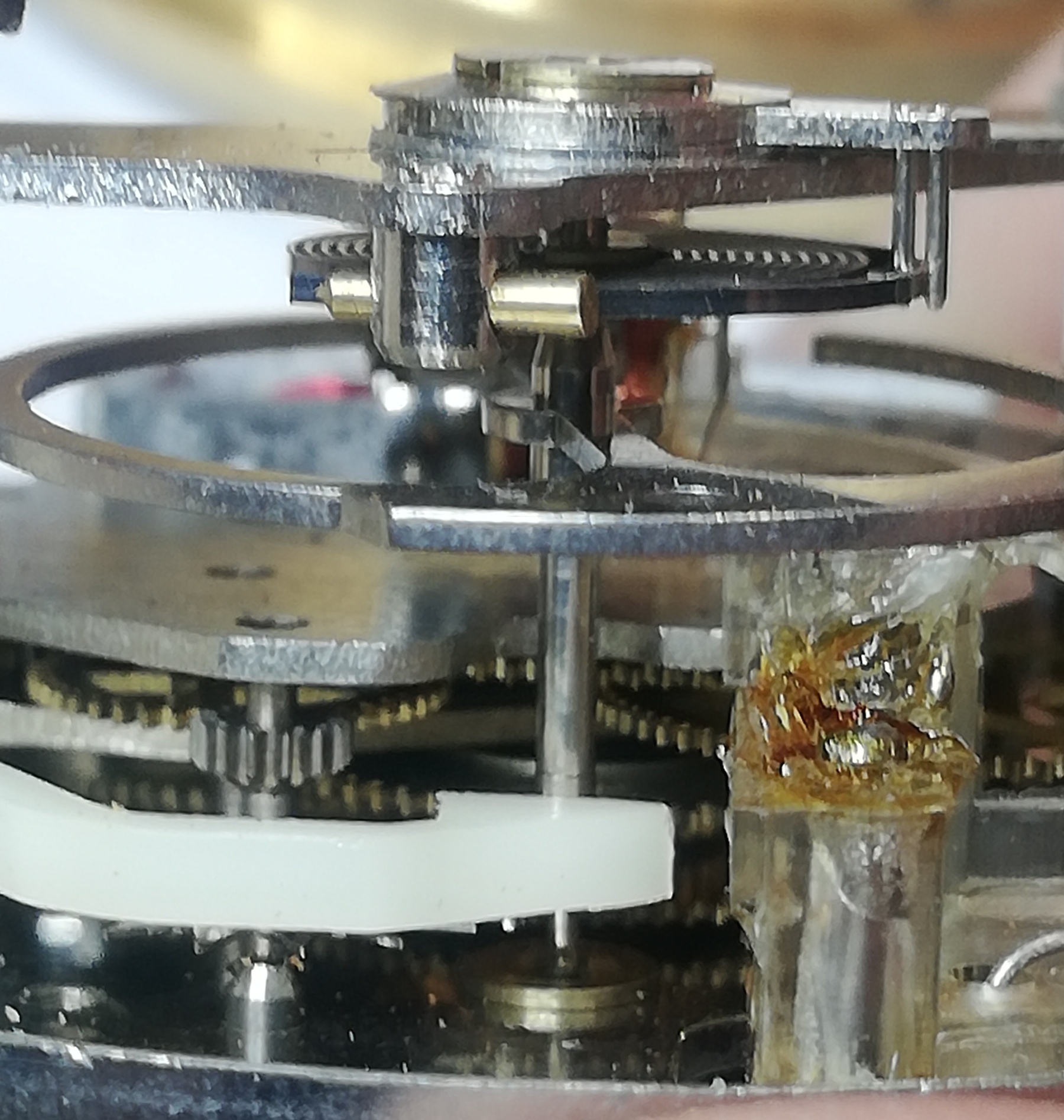

Salve.
Ho questa simpatica sveglietta Ritz elettromeccanica.
Purtroppo appena l'ho aperta mi sono subito accorto che il pivot del bilanciere elettromeccanico è rotto.
Si può fare qualcosa? Oppure mi devo rassegnare?
Si può rifare l'asse?
IMG_20240921_091851.jpg [ 977.13 KiB | Osservato 286 volte ]
IMG_20240921_091801.jpg [ 1.1 MiB | Osservato 286 volte ]
IMG_20240921_094001.jpg [ 712.65 KiB | Osservato 286 volte ]
IMG_20240921_100803.jpg [ 566.58 KiB | Osservato 286 volte ]

purtroppo ti devi rivolgere ad un orologiaio.
Solitamente si sostituisce l'asse con uno compatibile, è la soluzione più semplice.

Ma trovare l'asse compatibile è come trovare l'ago in un pagliaio! E' quasi impossibile trovare il ricambio. L'operazione di rifare il pivot è più realistica. A meno che non trovo un altro orologio uguale. In rete purtroppo non riesco a trovarlo.
Avrei bisogno di qualcuno che è abile con il tornio.

Identico è ovvio non lo troverai mai ma se riesci ad adattarne uno simile lavorando di tornio sì.
Per quello che ti ho detto di rivolgerti ad un orologiaio.
Nella sezione La Pendoleria & Orologi da Tavolo trovi molti forumisti abili in questi lavori.

Smontare l'asse non so proprio come si faccia.
E' un bilanciere particolare non saprei proprio dove fare leva per smontarlo.
Ho notato una scanalatura nel punto vicino al plateaux dove c'è il bottone per l'aggancio della ruota di scappamento.
