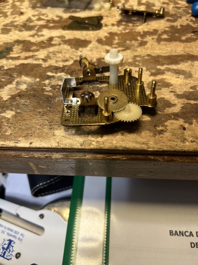

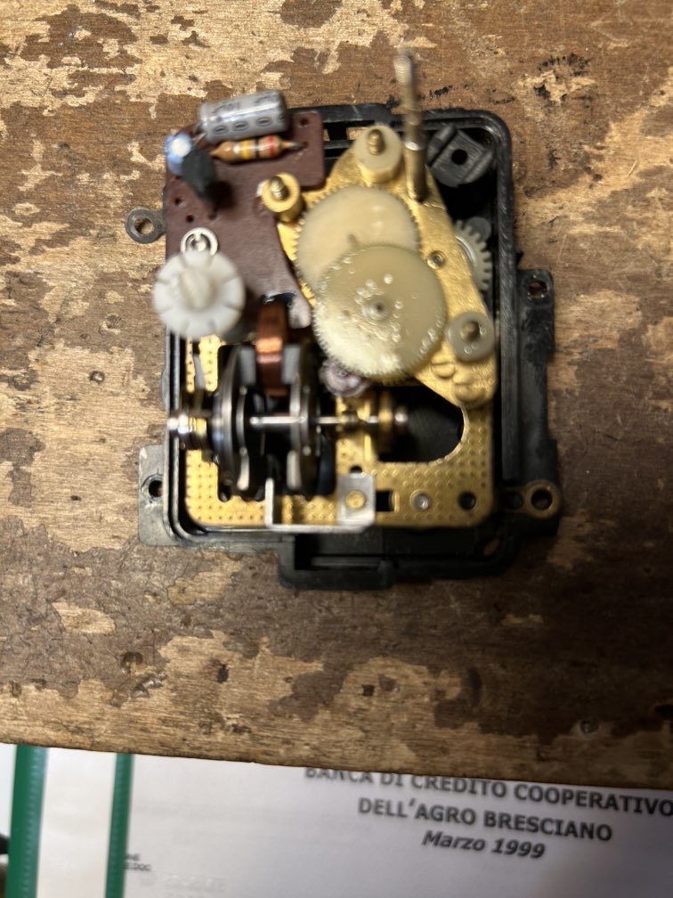

Vorrei revisionare questo orologio a palette dove la parte motrice la fa un elettrobilanciere.
Vi aggiungo i pezzi smontati nei quali esistono anche ruote in plastica.
iter da seguire è sempre la avvio ad ultrasuoni in ????
Poi lubrificazione con moebius 80 ed ingrassaggio sempre con grasso moebiius ?
Grazie.
Seguono foto.

Foto movimento.

Purtroppo questo movimento non lo conosco ma mi sembra piuttosto comune nella produzione anni 70.
In teoria basta sostituire la batteria per farlo funzionare subito.
Se non parte c'è quasi sicuramente un problema elettrico o nella bobina o in qualche componente elettronico esausto.

Scusate nn so come sia successo il pitone è sparito. Probabilmente sganciato,
Ora provvisoriamente ho messo un pezzettino di stuzzicadenti.
Ma qual’e la scelta migliore ?
Grazie.

Buongiorno.
Mi va avanti di 2 minuti al giorno. È troppo vero ?
Cosa si può controllare ?
Grazie.

È completamente starato il bilanciere. Se hai modificato il pitone e smontato la molla è normale. La ricalibrazione non è proprio alla portata di tutti senza avere le conoscenze necessarie e gli strumenti di taratura opportuni.
Homo faber fortunae suae

Vuoi che ti faccia foto che magari mi dai un aiutino ?
