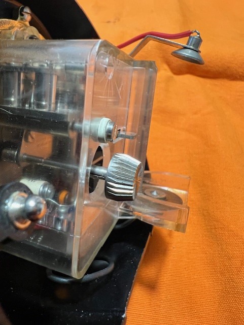

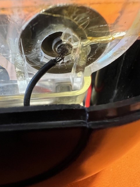

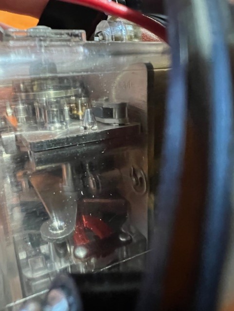

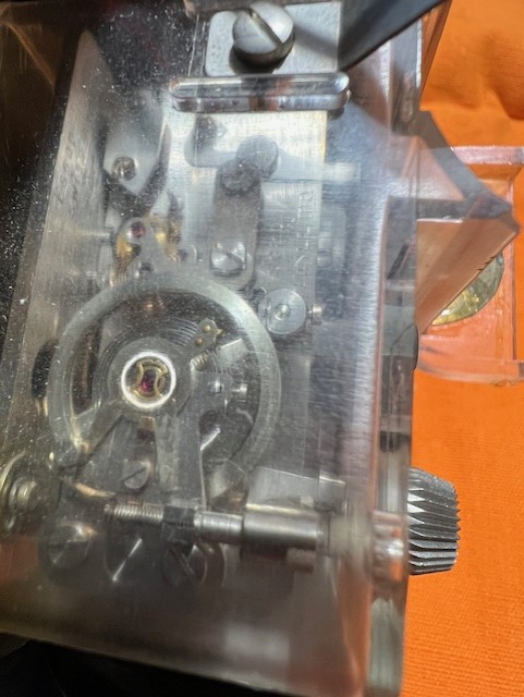

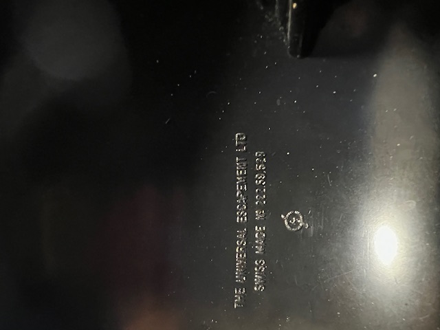

come richiesto allego foto del meccanismo dell'orologio
FOTO 1.jpg [ 92.28 KiB | Osservato 125 volte ]
FOTO 2.jpg [ 79.73 KiB | Osservato 125 volte ]
foto 3.jpg [ 85.14 KiB | Osservato 125 volte ]
foto 4.jpg [ 74.28 KiB | Osservato 125 volte ]
foto 5.jpg [ 76.88 KiB | Osservato 125 volte ]
foto 6.jpg [ 58.79 KiB | Osservato 125 volte ]
foto 7.jpg [ 58.89 KiB | Osservato 125 volte ]
foto 8.jpg [ 50.08 KiB | Osservato 125 volte ]
foto 9.jpg [ 58.13 KiB | Osservato 125 volte ]
Re: problemi con orologio tavolo Secticon di angelo mangiaro
MessaggioInviato: mercoledì 10 aprile 2024, 14:12
Messaggi: 1076
Località: Crema (CR)
Provincia: CR
Grazie mille
È il movimento di cui abbiamo parlato.
Quando inserisci la batteria non dà proprio alcun segno di vita?
Riesci a farci vedere meglio il particolare che ti indico in fotografia?
foto 5.jpg [ 135.81 KiB | Osservato 125 volte ]
Homo faber fortunae suae

buongiorno , se inserisco la pila e muovo quella levetta che fa girare una rotellina , questa inizia in modo perpetuo a ruotare , ma le lancette dell'orario non si muovono.
MessaggioInviato: mercoledì 10 aprile 2024, 16:56
Messaggi: 34714
:roll: Domanda che può sembrare stupida...ma la sfera dei secondi gira??
MessaggioInviato: mercoledì 10 aprile 2024, 17:51
Messaggi: 11712
Non credo giri nessuna lancetta; faresti bene a fare la foto del particolare che ti è stato chiesto. :D
MessaggioInviato: giovedì 11 aprile 2024, 11:42
Messaggi: 34714
8-) Tra credere ed essere certi..c'è di mezzo il mare, forse avere una conferma potrebbe togliermi un dubbio che, nella mia ignoranza, mi è sorto :roll:
MessaggioInviato: giovedì 11 aprile 2024, 18:30
Messaggi: 1808
Località: BARI
Provincia: BARI
Se riesci a togliere la protezione trasparente si riesce a vedere meglio.
