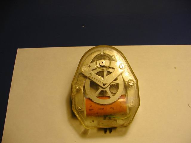

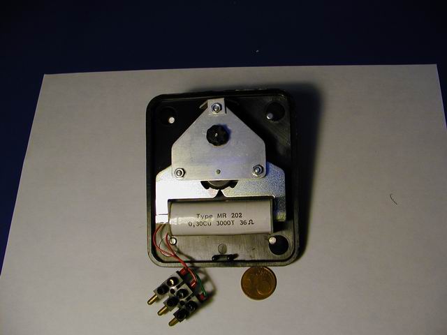

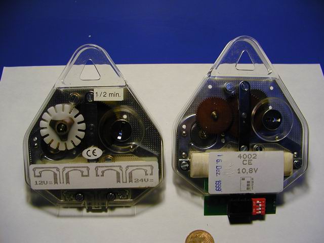

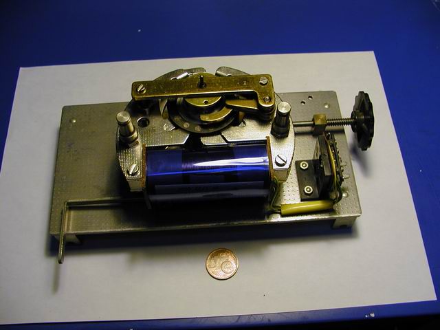

Piccola carrellata di meccanismi secondari

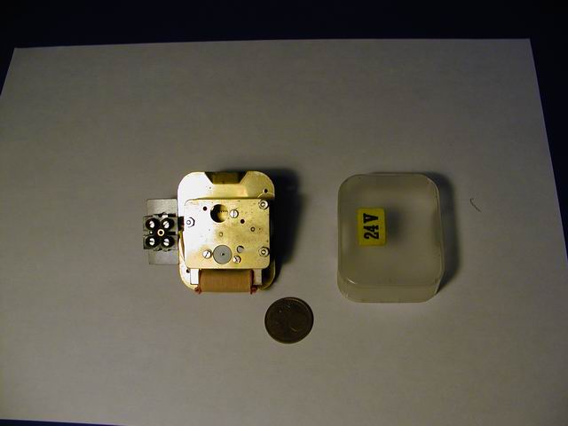

Quasto merita qualche parola,è piccolo e viene utilizzato per fare degli orologi ricevitori da scrivania

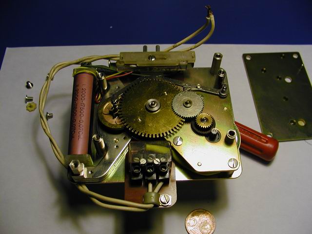

Questa coppia è particolare,è stata da me utilizzata per la forza di trazione notevole in rapporto alle dimensioni,noterete la differenza di rapporto degli ingranaggi,alcuni sono stati fatti da me per adattarli ad esigenze particolari.

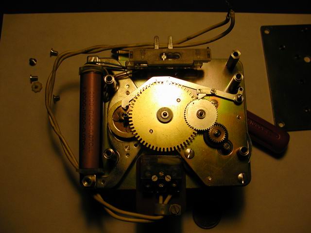

Esempio le Ferrovie,le quali hanno per servizi speciali un pilota regolatore che emette un impulso polarizzato ogni sette secondi e mezzo,per mantenere ad esempio in sincronizzazione le scatole nere degli scambi sui binari

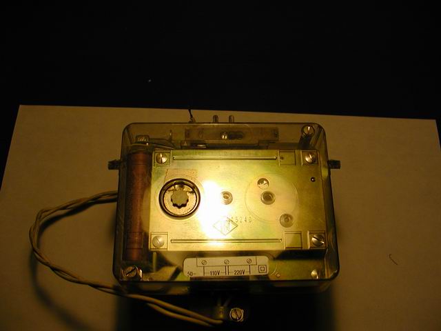

Questo è il classico meccanismo stradale,si notano i perni allungati per arretrare il meccanismo dal quadrante retroilluminato in modo da non fare la chiazza nera al centro dell’orologio

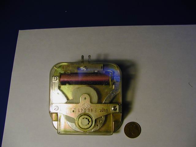

I questo è uno dei tanti modelli denominato automotore,viene solitamente utilizzato per compiti gravosi,esempio con lancette che superano il metro,permettendo quadranti da oltre due metri di diametro.

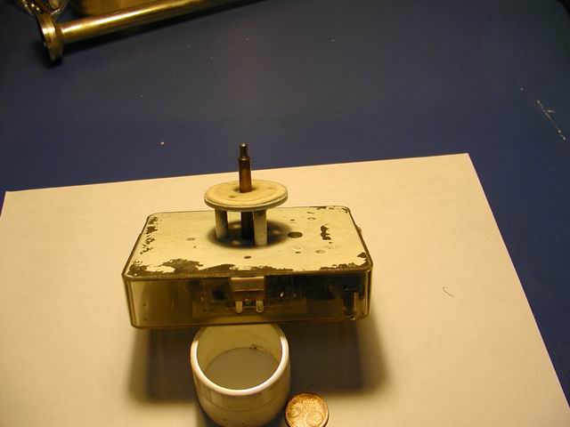

Infine una autentica chicca,questo meccanismo ha la lancetta dei secondi.
Dato che l’impulso è a minuto,il meccanismo è dotato di un motore sincrono,regolato dalla frequenza di rete 50Hz fà fare un giro a secondo all’ingranaggio posto a fianco di quello a denti quadrati,il quale sposta il suddetto simulando lo scatto del secondo,questa ruota merlettata,ha 59 denti e si ferma a causa di una ancora ed una cam al sessantesimo,aspettando lo scatto di minuto,pensate può portare agevolmente una lancetta dei secondi bilanciata da sessanta centimetri.Vederlo in funzione montato è spettacolare,pochissimi sono gli orologi di quel diametro con lancetta secondi.
Questi sono meccanismi tutt’ora in uso,anche se l’avvento dell’elettronica,soprattutto degli orologi digitali a lettura diretta e quelli a sincronizzazione via radio,li hanno seriamente ridimensionati
Ci tengo a puntualizzare che molti di questi meccanismi funzionavano a pile,comandati da un regolatore in miniatura posto all’interno del manufatto stesso.
Posizionati in certi casi nelle piazze di paesini sperduti o su una cappella votiva dove non c’era l’elettricità.
Affascinante...
Credo però di non aver capito bene cosa succede allo scatto del minuto. Ricapitolo: la ruota dei secondi ha 59 denti, e fa appunto uno scatto al secondo, controllato dal motore sincrono. Dopo il 59° secondo (ovvero il 59° scatto), scende un meccanismo ad ancora e cam che la blocca, suppongo, per il secondo successivo. A questo punto, arriva l'impulso remoto che fa avanzare la sfera dei minuti. E fin qui tutto chiaro. Quello che mi sfugge è: cosa succede in questo secondo alla sfera dei secondi? Viene fatta avanzare dall'impulso remoto, che provvede poi anche a sbloccare la cam e riattivare il sistema di controllo "locale"?
Scusa la domanda stupida, ma l'argomento mi affascina e vorrei capire fino in fondo...

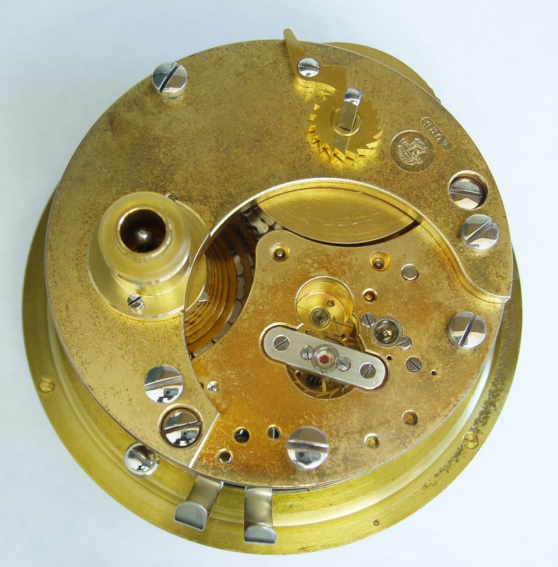

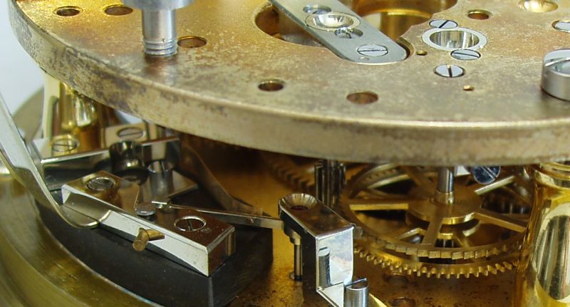

Foto al quadrante...non ci ho pensato, ma comunque è un Ulisse Nardin cronometro, pilota, da marina....con asse del bilancere rotto e che sto ricostruendo :grin:

MessaggioInviato: mercoledì 19 agosto 2009, 12:54
Caro Luca
Certo che mi sono spiegato da cani.
Cerco di essere più chiaro,nel meccanismo con lancetta secondi autonoma,il motorino con un giro al secondo,sposta di un dente la ruota a 59 denti che è calettata al centro.
Questa in 59 secondi compie una rotazione di 360 gradi e si blocca al sesantesimo del quadrante,come arriva l'impulso il rotore centrale solleva la camme liberando il motorino sincrono il quale riprende il suo giro.
In parole povere la lancetta secondi ruba un secondo in un minuto ma lo restituisce,il minuto successivo.è come quell'operaio che faceva 25 ore al giorno,perchè si alzave un'ora prima
Salutissimi
Pierino-la-peste

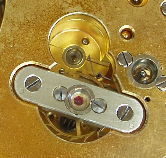

Un dettaglio, lo scappamento a detente.
Grazie, adesso è chiarissimo. Mi sorge però un ulteriore dubbio: c'è un motivo particolare per il quale il costruttore ha scelto questa complicazione? Un motorino sincrono su ruota da 60 denti, senza cammes eccetera, è costruttivamente più semplice: qual è il suo difetto? (Perché se non hanno usato un sistema più semplice, di sicuro questo sistema qualche difettone ce l'ha)
:eek: :eek: :eek:
MessaggioInviato: mercoledì 19 agosto 2009, 17:10
Carissimo Luca
L'effetto scenico di vedere la lancetta dei secondi che si ferma e riparte ad ogni secondo cadenzando il tempo,è veramente bello da vedere
Secondo -in questo modo con un motorino di poca potenza si riesce a fare girare una grossa lancetta
Terzo. la partenza è sempre sincronizzata,se vi erano due orologi nelle vicinanze ed entrambi visibili in contemporanea segnavano la stessa identica ora. e secondo.
Lo spazio di tempo che frega non viene notato se non svelando il segreto o con gli orologi da polso attuali che hanno il decimo di secondo,o
osservandolo a lungo con l'occhio del tecnico
Salutissimi
