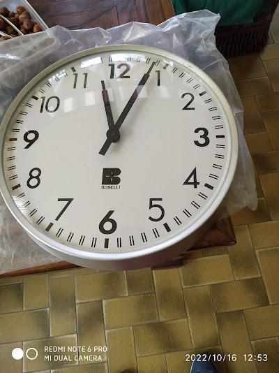

ieri ad un mercatino dalle mie parti ho trovato questo orologio boselli da parete .
a detta del venditore era situato in un ospedale . diametro quadrante 40 cm
chiedo lumi agli esperti per poterlo far funzionare grazie prima di combinare danni .

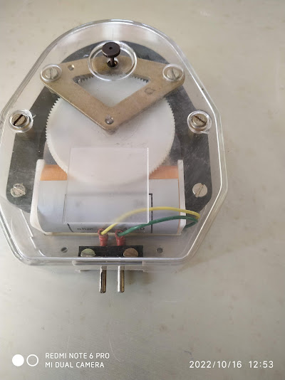

Credo , ma potrei sbagliarmi che per funzionare necessiti di un'impulso da parte di un orologio pilota.
Fossi in te proverei ad alimentare gli spinotti con corrente continua a bassa tensione, solo un impulso.
se è come penso, ad ogni impulso corrisponderà un passo che farà avanzare la lancetta dei minuti di un po'.
potrebbe avanzare di un minuto, ma visto il numero di denti della ruota che si vede potrebbe anche avanzare solo di mezzo minuto.
Ho un'orologio pilota che fornisce una tensione di 12 volts in continua, 1 secondo di impulso ad ogni minuto.
prova prima con tensioni ancora più basse, io non andrei oltre ai 6 volts
::-OK Credo anche io che fosse subordinato ad un orologio "pilota" :roll:

Da come appare, sembra proprio che abbiate ragione, nel fatto che fosse collegato ad un orologio pilota. :D

Complimenti per il ritrovamento.
Questo è un grande classico della produzione Solari/Boselli.
Confermo, è un secondario che necessita di scheda pilota con ogni probabilità a 24v con inversione di polarità.

allora ecco le ultime............
con un alimentatore a 24 v in continua ( come scritto sulle specifiche ) ho alimentato i poli .
la lancetta si e' spostata di un minuto . poi piu' nulla .
invertendo i poli si e' nuovamente spostata di un minuto .
perlomeno qualcosa si muove .
adesso penso che dovro' munirmi di una scheda pilota adatta .
chiedo quindi istruzioni per cosa esattamente acquistare e da chi posso trovare questa scheda e-o se qualcuno me la puo' vendere .
un grazie a tutti per ora ::-OK

Tutto corretto. L'impulso deve durare 2 secondi al massimo. On line ne trovi di tutti i tipi ormai.
Non posso fare pubblicità ma se cerchi "scheda pilota master" sui motori di ricerca ne trovi parecchie.
Accertati che sia ad inversione di polarità ogni minuto a 24v.

ultimi aggiornamenti .............
acquistato la scheda madre secondo le utili info . di mat_r74 che ringrazio ancora .
tutto sembra funzionare perfettamente , vedremo se terra' bene il tempo nel........tempo.
orologio cult............. :D
