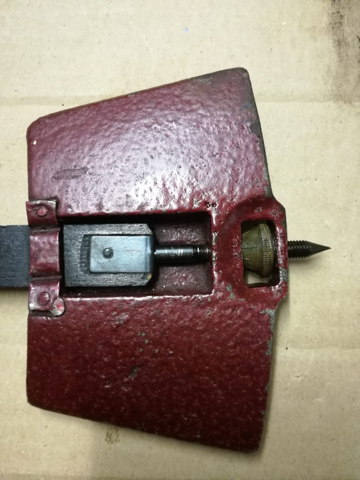

Ho recuperato una timbratrice Solari modello T58...sto cercando di capire se funziona ancora.
Sono ancora in fase di studio di questo affascinante marcatempo.
Per adesso mi sono dedicato al pendolo, ma ho riscontrato un problema sul perno di regolazione:
se ho capito bene girando la ghiera dovrebbe scorrere su e giù per regolare la lunghezza dell'asta; la ghiera era ed è molto ossidata...
il problema che il perno gira solidale alla ghiera...quindi evo sbloccare la ghiera, estrarre il perno e in qualche modo far si che che non giro a vuoto intorno all'attacco sull'asta...giusto?
intanto vi giro la foto del pendolo e il video del problema, oltre alla foto della timbratrice. :D :D :D

Complimenti è bellissima. Questo è il primo modello prodotto dalla Solari Udine a partire dal 1948.
Hai provato a tener ferma la barra filettata nella parte alta con un paio di pinze a becchi piegati?
A giudicare dalla foto sembrerebbe di sì.
Vedo anche del liquido sbloccante giusto?
Non ti resta che aspettare che il liquido agisca e provare magari con una pistola ad aria calda indirizzando il flusso solo sulle parti metalliche.

Si ho provato con una pinza a tenere fermo il perno ma è ancora saldamente bloccato.
Ho usato dello svitol, ma per ora non ho avuto successo.
Proverò nei prossimi giorni con la pistola ad aria calda.
