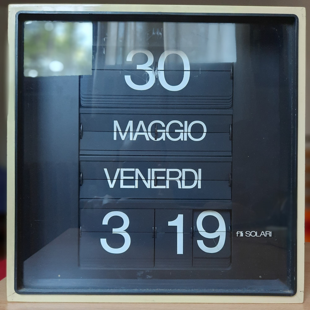

Mi sono procurato un datario f.lli Solari modello Solar e sarei curioso di vedere se funziona.
20220611_102810.jpg [ 211.9 KiB | Osservato 186 volte ]

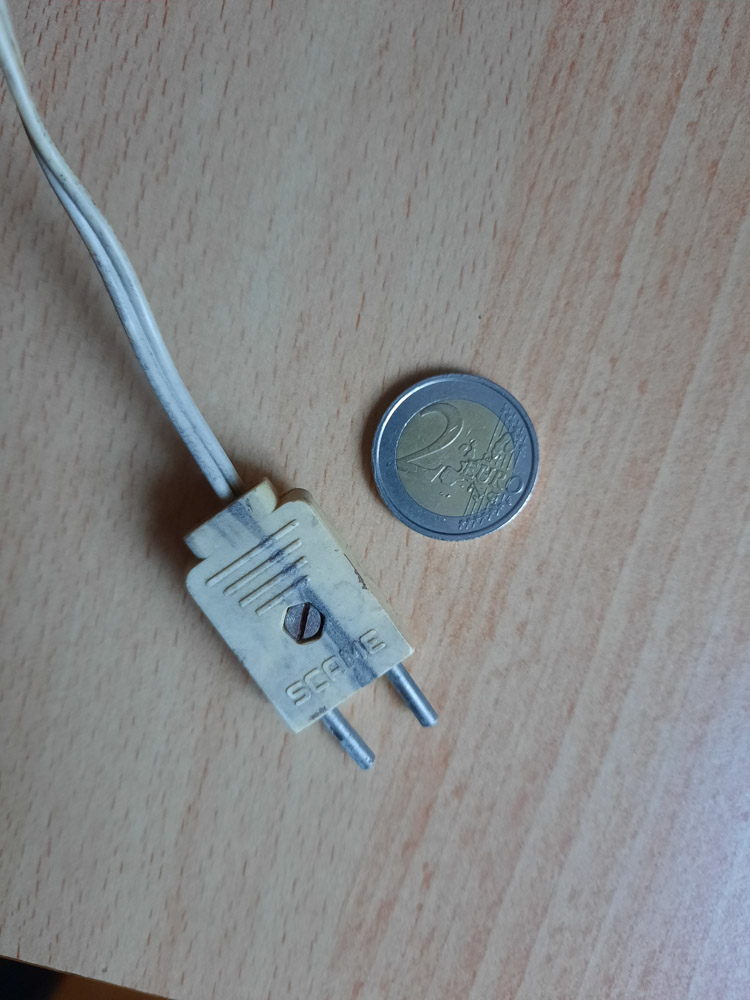

E' di tipo secondario, e si alimenta con una spinetta piccola come questa che vedete:
20220611_102950.jpg [ 170.16 KiB | Osservato 186 volte ]
Sapreste per caso dirmi che tipo di alimentazione richiede?

devi procurarti una scheda genera impulsi o un orologio madre.
Innanzitutto bisognerebbe conoscere il voltaggio di funzionamento (generalmente 24v ad inversione di polarità ogni minuto).

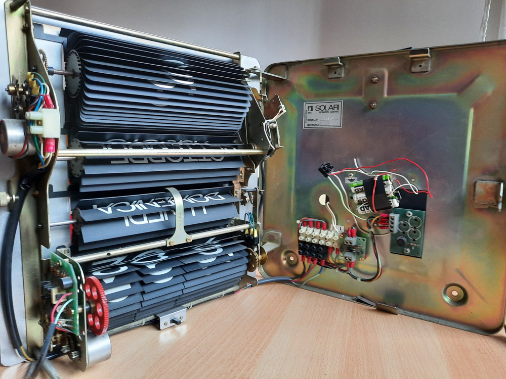

Ho aperto l'orologio ed è esattamente come dici tu: ci sono batterie che sicuramente vanno sostituite. Qualcuno deve averlo già fatto in passato...
Ecco delle foto dell'interno.
20220612_091149.jpg [ 190.33 KiB | Osservato 162 volte ]
20220612_090953.jpg [ 280.41 KiB | Osservato 162 volte ]
Come posso esser certo che funzioni con 24V ad inversione?

Ciao.
Le batterie sono già state sostituite perché non sono quelle originali.
Probabilmente se è rimasto parecchio tempo fermo sono da sostituire ancora.
Per capire se è un 24v ad inversione di polarità devi procurarti una batteria da 12v o un alimentatore a corrente continua (DC).
Fai una prima prova così a tensione dimezzata perché c'è l'eventualità che possa funzionare ad un voltaggio più basso.
Attacca alla batteria o all'alimentatore due cavi volanti e tocca per 2 secondi i poli della spinetta. Ripeti l'operazione invertendo i cavi e toccando ancora i poli della spinetta per 2 secondi.
Se non si muove puoi ripetere la medesima prova a 24v (DC).
Se nemmeno così dà segni di vita o ci sono le batterie morte o è un raro modello a 48v (naturalmente escludendo altri guasti).

ok mat,
test effettuato:
- con 12V a tensione alternata il cartellino avanza lentamente, si muove sempre e completamente ma sembra essere al limite per fermarsi.
- con 24V a tensione alternata il cartellino avanza bene e senza resistenza.
Dici che è 24V?
Grazie mille
Giorgio
Re: f.lli Solari Solar secondario
MessaggioInviato: domenica 12 giugno 2022, 15:30
Messaggi: 1076
Località: Crema (CR)
Provincia: CR
Perfetto.
Mi aspettavo questa risposta.
Direi di procedere con il classico 24v.
Se anche l'inversione di polarità ti consente di procedere senza intoppi, prendi pure una scheda genera impulsi a 24v con inversione di polarità ogni minuto.

Ottimo Mat,
sì, ti confermo che per procedere gli impulsi devono essere alternati di polarità!
Non ho testato l'avanzamento di giorno e mese. C'è un interruttore che potrebbe servire a questo ma muoverlo non ha alcun effetto.
Sarà per le batterie andate vero?
Giorgio
MessaggioInviato: domenica 12 giugno 2022, 16:16
Messaggi: 1076
Provincia: CR
Sì è proprio così.
Considera che il calendario utilizza gli stessi impulsi d'avanzamento per ricaricarle.
Prima di vedere qualche effetto dovresti aspettare 2/3 giorni di impulsi prima che si ricarichino un po'.
Se vuoi puoi ricaricarle togliendole dall'orologio ma se decidi di smontarle (cosa che ti suggerisco di fare) sostituiscile
con altre nuove così non ci pensi più per almeno 2/4 anni.
Matteo

Perfetto allora!
Mi procuro un box per tre batterie in serie e le rimpiazzo. Così faccio un lavoro pulito, visto che ora le batterie sono messe insieme in modo un po' Art attack :D
Grazie infinite Matteo, sempre gentile e disponibile.
Giorgio
MessaggioInviato: domenica 12 giugno 2022, 16:36
Messaggi: 1076
Provincia: CR
Di nulla figurati.
In alternativa puoi procurare quelle da saldare sulla scheda originale.
Se noti ci sono dei cerchi con dei fori.
Se preferisci installare il porta batterie per avere una sostituzione più pratica procedi pure come hai deciso rispettando la polarità.
Facci sapere poi a lavoro ultimato se tutto funzionerà correttamente!
A presto,
Matteo
Homo faber fortunae suae
MessaggioInviato: domenica 12 giugno 2022, 16:49
Iscritto il: giovedì 4 aprile 2019, 0:28
Messaggi: 29
Già, giustissimo.
Non l'avevo considerata perchè sono poco pratico e vorrei uscirne senza far saldature.
Conto di prendere un box super economico e tre comunissime batterie ricaricabili AA. C'è un sacco di spazio per sistemare il tutto in modo pulito, attaccando il box sulla lamiera.
Ti tengo aggiornato ovviamente!
Grazie millissime :)
Giorgio
